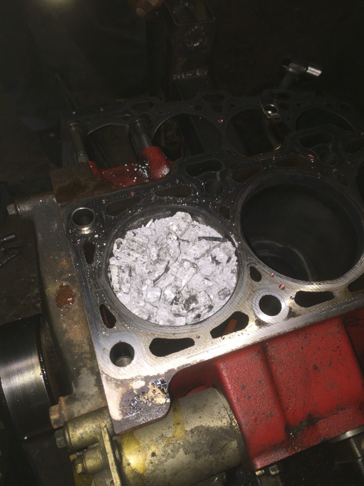

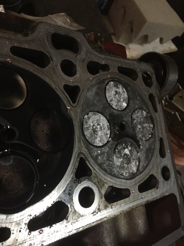

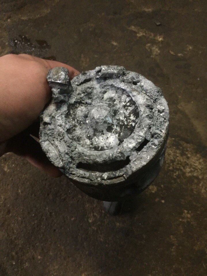

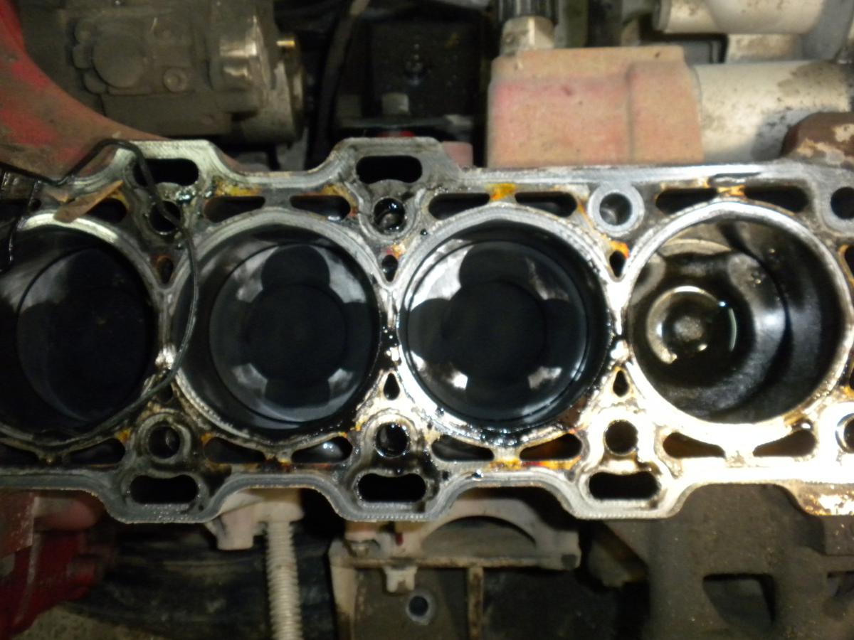

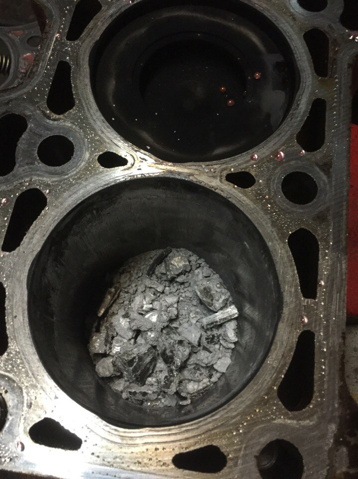

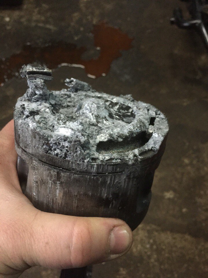

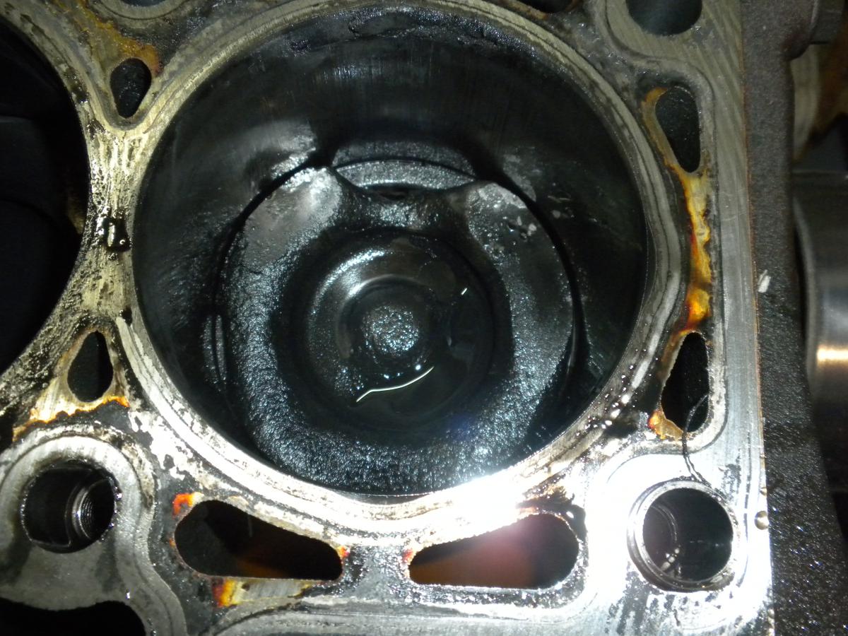

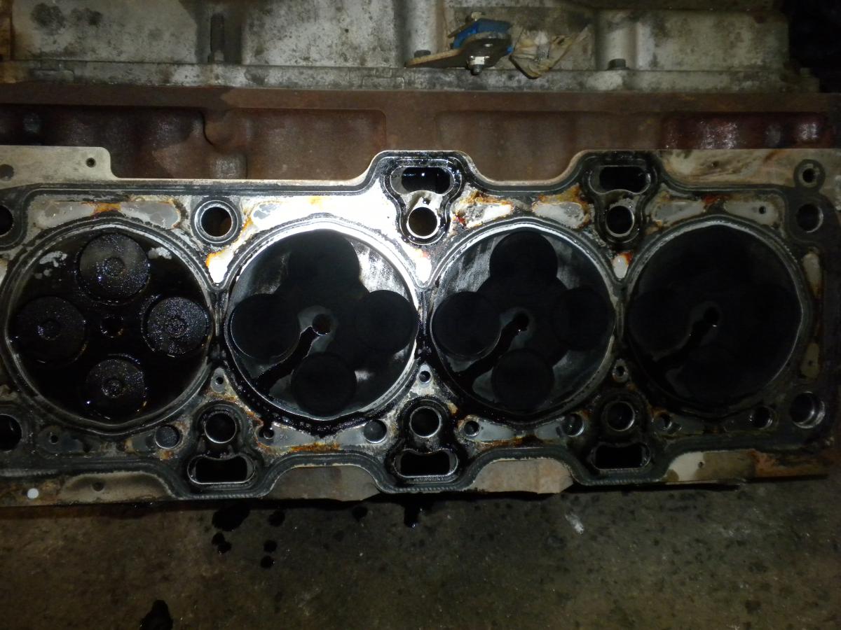

каминз2011 2 Опубликовано 9 марта, 2016 каминз2011,Приехал - капитал ка. Доброго времени суток всем! Сегодня вскрыл головку блока. Смотрите сами. Один поршень прогорел,Остальные визуально в норме. Завтра поддон снимем посмотрим колено, вкладыши ну и соответственно остальные цилиндры и поршни.Коловка вроде тоже в норме. Поделиться сообщением Ссылка на сообщение Поделиться на другие сайты
RA3QBJ 586 Опубликовано 9 марта, 2016 каминз2011, Есть вероятность , что от ремонта ваших форсунок ))) , так что их ставить не советую. Поделиться сообщением Ссылка на сообщение Поделиться на другие сайты
каминз2011 2 Опубликовано 9 марта, 2016 каминз2011, Есть вероятность , что от ремонта ваших форсунок ))) , так что их ставить не советую. Почему? Ремонтировали в дороге 2 и 3 форсунку, А сплавился на первом. Поделиться сообщением Ссылка на сообщение Поделиться на другие сайты
RA3QBJ 586 Опубликовано 9 марта, 2016 Почему? Ремонтировали в дороге 2 и 3 форсунку, А сплавился на первом.Потому - кто дал заключение , что она в среднем состоянии , как они и на чём его определили ??? ))) Ладно проехали , мне больше интересно , ты барин или водитель ? Поделиться сообщением Ссылка на сообщение Поделиться на другие сайты

каминз2011 2 Опубликовано 10 марта, 2016 Перед тем, как поршень прогорел, дымить должна была по идее машина, если резко задымила, лучше на эвакуатор.Я и водитель и хозяин. Эксплуатация бережная. По рации в дороге ребята говорили ,что при обгоне дымила. А по форсункам меняли мультипликаторы не в сарае, а на оборудовании( ну конечно же не официалы)У меня такое подозрение , что лить давненько начала т.к расход увеличился немножко. Через какой пробег нужно форсунки проверять? У меня парняга знакомый работал на таком же каминзе пробег 600 без ремонта. Поделиться сообщением Ссылка на сообщение Поделиться на другие сайты
Alex030569 7 471 Опубликовано 10 марта, 2016 Почему? Ремонтировали в дороге 2 и 3 форсунку, А сплавился на первом.Если я правильно понимаю-поршень плавится из за того,что форсунка начинает лить.А у тебя сплавился первый,но форсунка там почему то исправная. Поделиться сообщением Ссылка на сообщение Поделиться на другие сайты
каминз2011 2 Опубликовано 10 марта, 2016 Если я правильно понимаю-поршень плавится из за того,что форсунка начинает лить.А у тебя сплавился первый,но форсунка там почему то исправная.Форсунки на первом и четвёртом как раз и неисправные.Делали уже в челябинске на механической.Где взять запчасти?Екатеринбург Луганская 59\1 кто знает контакты? Поделиться сообщением Ссылка на сообщение Поделиться на другие сайты
