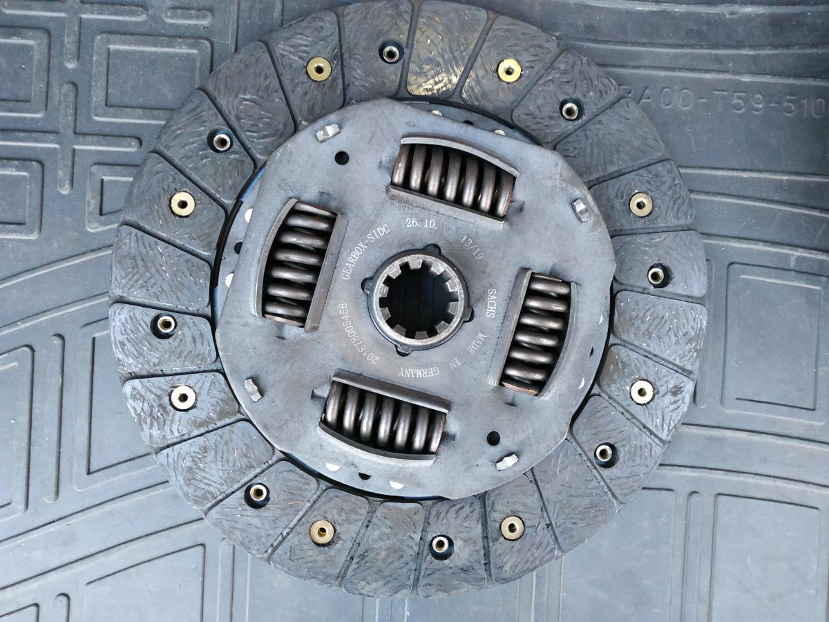

Сергей77 15 Опубликовано 10 февраля, 2019 (изменено) ГАЗ 3302 cammins2.8 буксует сцепление на 4 передаче в гору (пустой) при 2500 об/минАналогичная ситуация произошла у меня. Поменяли сцепление на 503 Сакс и оно стало буксовать и грохотать. Сняли, оно уже подпаленное, поставили Trialli fr793... Изменено 10 февраля, 2019 пользователем Сергей77 Поделиться сообщением Ссылка на сообщение Поделиться на другие сайты
УТЮГ888 943 Опубликовано 10 февраля, 2019 Аналогичная ситуация произошла у меня. Поменяли сцепление на 503 Сакс и оно стало буксовать и грохотать. Сняли, оно уже подпаленное, поставили Trialli fr793...Сергей,перед получением и оплатой, проверяй "новые" запчасти на оригинальность(тем более такие как сцепление),дабы избежать казусных ситуации. Поделиться сообщением Ссылка на сообщение Поделиться на другие сайты
Игорь_777 17 Опубликовано 11 февраля, 2019 Аналогичная ситуация произошла у меня. Поменяли сцепление на 503 Сакс и оно стало буксовать и грохотать. Сняли, оно уже подпаленное, поставили Trialli fr793...Если можно фото в студию... Поделиться сообщением Ссылка на сообщение Поделиться на другие сайты
Сергей77 15 Опубликовано 11 февраля, 2019 Вот это, пришлось снять. Поделиться сообщением Ссылка на сообщение Поделиться на другие сайты

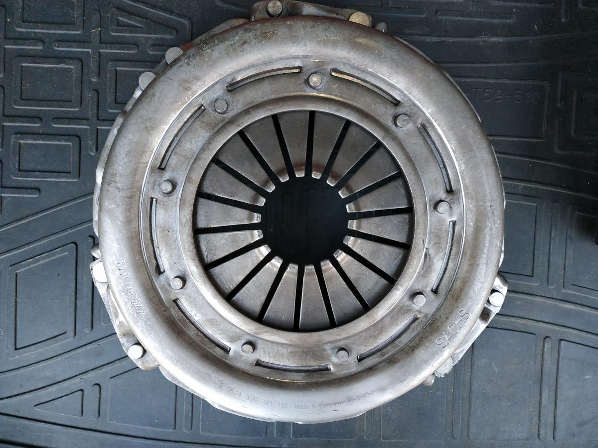

L2140 1 774 Опубликовано 11 февраля, 2019 Вот это, пришлось снять. Прикрепленные изображения ведомый диск режет глаз своей неоригинальностью корзина,судя по дате, родная Поделиться сообщением Ссылка на сообщение Поделиться на другие сайты

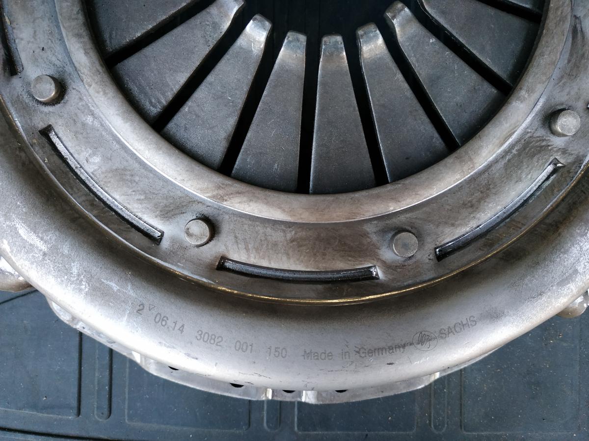

Игорь_777 17 Опубликовано 13 февраля, 2019 Вот это, пришлось снять.Честно говоря странная дата на корзине 14год. Диск вообще похоже китайский. Клёпки ни о чём, подделка, нет надписи SACHS, сторона установки должна быть выбита. Должны быть 4 пары пружин. Здесь всего 4.Увидеть бы ещё фото муфты. 503 комплект выпускают в Словакии для Сакс. Только муфта идёт оригинал Германия, так как она выпускалась изначально для BMW. Поделиться сообщением Ссылка на сообщение Поделиться на другие сайты

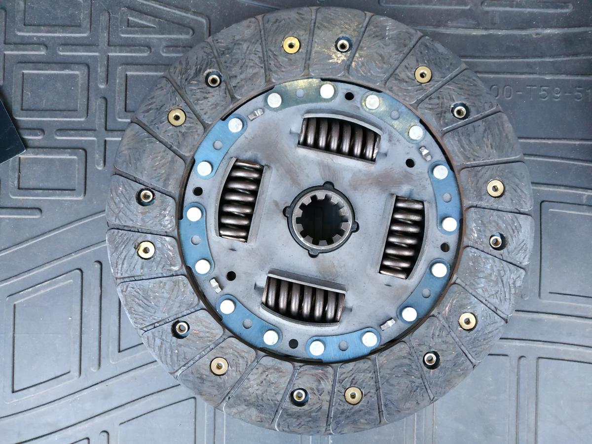

Кислород 342 Опубликовано 13 февраля, 2019 Не знаю сколько походит, поставил. Поделиться сообщением Ссылка на сообщение Поделиться на другие сайты
Игорь_777 17 Опубликовано 14 февраля, 2019 Не знаю сколько походит, поставил. Скопирован красиво. Фрикцион одни нитки. Откровенный Китай. У этого производителя большая линейка. Убивают ценой. Сколько будут ходить? Поделиться сообщением Ссылка на сообщение Поделиться на другие сайты
Барсик 194 Опубликовано 14 февраля, 2019 Скопирован красиво. Фрикцион одни нитки. Откровенный Китай. У этого производителя большая линейка. Убивают ценой. Сколько будут ходить?Каммиз и комплектующие в Китае и делают . А это - в подполье. 1 Поделиться сообщением Ссылка на сообщение Поделиться на другие сайты
Alex030569 6 758 Опубликовано 14 февраля, 2019 Каммиз и комплектующие в Китае и делают . А это - в подполье.Однако штамп стоит-Германия. Поделиться сообщением Ссылка на сообщение Поделиться на другие сайты
L2140 1 774 Опубликовано 14 февраля, 2019 Каммиз и комплектующие в Китае и делаюдак всё же говно Однако штамп стоит-Германия.дак это и не Камминз 1 Поделиться сообщением Ссылка на сообщение Поделиться на другие сайты
Alex030569 6 758 Опубликовано 14 февраля, 2019 (изменено) дак всё же говно дак это и не КамминзА почему сцепление должно быть Камминз? Потому что двигатель Камминз или почему? Тогда и КПП должна быть Камминз,и мост и вся машина называться должна Камминз,а не Газель.Очень хочется понять,почему такое сравнение? Изменено 14 февраля, 2019 пользователем Alex030569 Поделиться сообщением Ссылка на сообщение Поделиться на другие сайты
L2140 1 774 Опубликовано 14 февраля, 2019 А почему сцепление должно быть Камминз?вопрос ко мне? я говорил что оно должно быть Камминз? нет! Очень хочется понять,почему такое сравнение? что я сравнил? ничего не сравнивал! я написал два тезиса что продукция камминз говно и что диск пр-ва не камминз. Поделиться сообщением Ссылка на сообщение Поделиться на другие сайты
Alex030569 6 758 Опубликовано 14 февраля, 2019 вопрос ко мне? я говорил что оно должно быть Камминз? нетдак это и не Камминз Поделиться сообщением Ссылка на сообщение Поделиться на другие сайты
УТЮГ888 943 Опубликовано 15 февраля, 2019 Однако штамп стоит-Германия.тебе такой штамп(как на том фото)на коленке любой ремесленник нацарапает. нужно видеть как должен выглядеть оригинал, а потом уже сравнивать. Поделиться сообщением Ссылка на сообщение Поделиться на другие сайты

mebeli 79 Опубликовано 29 марта, 2019 Честно говоря странная дата на корзине 14год.Нормальная дата, машина 15 года, диск 14-го. Должны быть 4 пары пружин. Здесь всего 4.Там и есть 4 пары. 503 комплект выпускают в Словакии для Сакс. В Словакии выпускают синие коробки, для упаковки сцепления. :rolleyes: Сергей77 оно стало буксовать и грохотатьТак в чем была причина? Кривой диск, или хана корзине? Поделиться сообщением Ссылка на сообщение Поделиться на другие сайты
