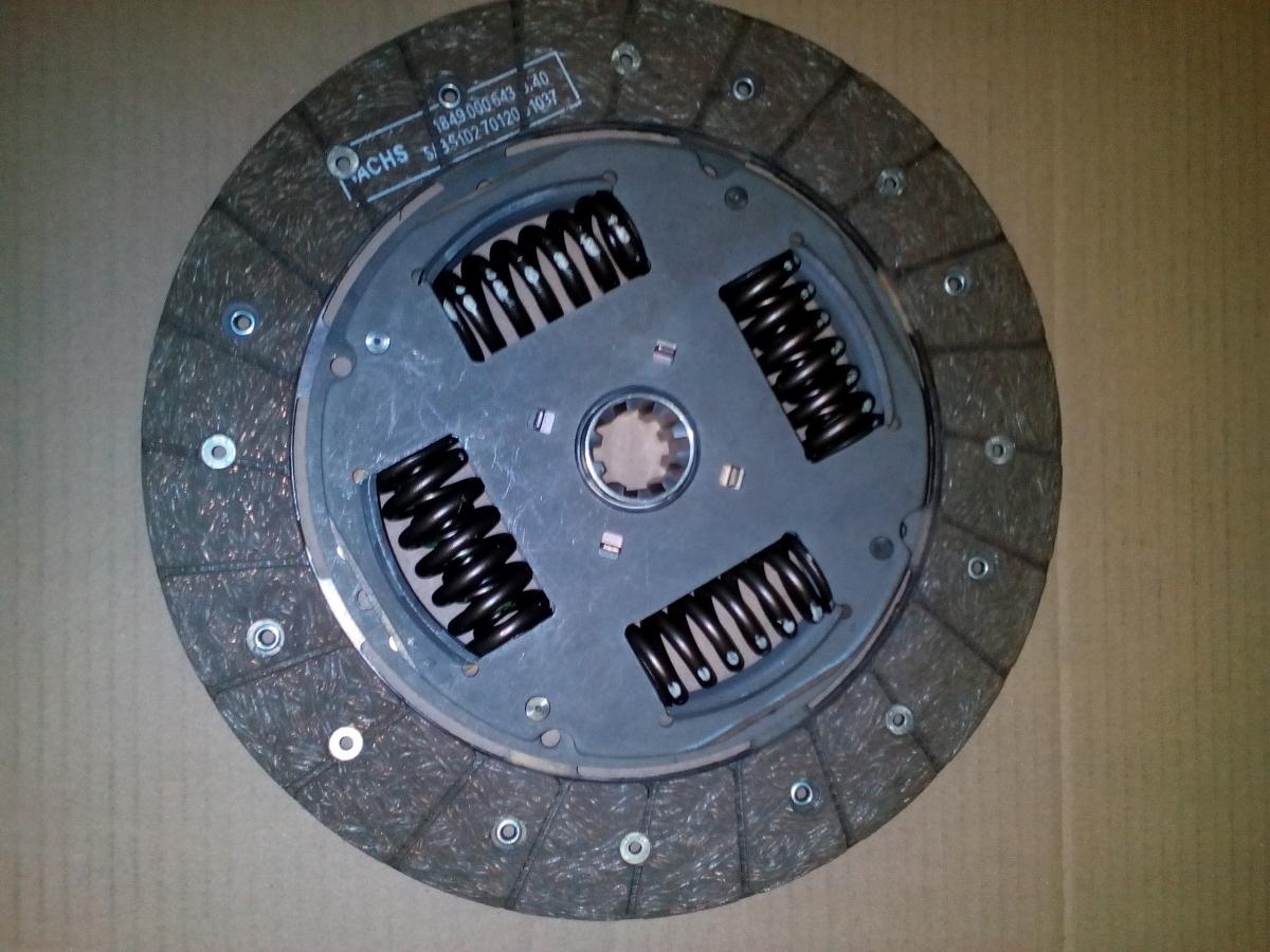

L2140 1 903 Опубликовано 9 июня, 2018 а не о маленьком сцеплении, где демпферный механизм самый простойтам не самый простой механизм тк имеет демпфер холостого хода и, часто, характерные щелчки при выжиме т.е. также является говном Испытания, вероятно, не проводились, но ездить на переклепанных накладках приходилось, существенной разницы, по пробегу, не было.очень интересно как это накладки на саксе для камминса не пережили демпферную часть. Сожгли пробуксовкой? 1 Поделиться сообщением Ссылка на сообщение Поделиться на другие сайты
Хвв 7 Опубликовано 9 июня, 2018 там не самый простой механизм тк имеет демпфер холостого хода и, часто, характерные щелчки при выжиме т.е. также является говном очень интересно как это накладки на саксе для камминса не пережили демпферную часть. Сожгли пробуксовкой?.Поддержку 2 раза делали сцепу на разных машинах,в обоих случаях феродо как новое,износ минимальный,а демпферы конченые Поделиться сообщением Ссылка на сообщение Поделиться на другие сайты
mebeli 84 Опубликовано 10 июня, 2018 очень интересно как это накладки на саксе для камминса не пережили демпферную часть. Сожгли пробуксовкой?Я не про камминс, диски приходилось переклепывать на Спринтерах, и Газелях, прошлых лет. Мой диск, пока, ходит. Как я понял, вариантов избавиться от демпфера, на ведомом диске, нет? Поделиться сообщением Ссылка на сообщение Поделиться на другие сайты
andrey83 338 Опубликовано 10 июня, 2018 Я не про камминс, диски приходилось переклепывать на Спринтерах, и Газелях, прошлых лет. Мой диск, пока, ходит. Как я понял, вариантов избавиться от демпфера, на ведомом диске, нет?Только если поставить двухмассовый маховик,но на иномарках от него наоборот стараются избавиться Поделиться сообщением Ссылка на сообщение Поделиться на другие сайты
mebeli 84 Опубликовано 10 июня, 2018 Только если поставить двухмассовый маховикМы про демпфер хх ведомого диска. Не хватало еще маховика двухмассового. :rolleyes: Поделиться сообщением Ссылка на сообщение Поделиться на другие сайты
L2140 1 903 Опубликовано 10 июня, 2018 Я не про камминс,в теме про сцепление камминс :D Как я понял, вариантов избавиться от демпфера, на ведомом диске, нет?не надо избавляться. Надо саксу перестать делать говно. Или владельцам газелей подобрать аналог от добропорядочных организаций Valeo, например, LUK, может-быть Поделиться сообщением Ссылка на сообщение Поделиться на другие сайты
УТЮГ888 943 Опубликовано 10 июня, 2018 Или владельцам газелей перестать покупать дешевую подделку и контрафакт. Поделиться сообщением Ссылка на сообщение Поделиться на другие сайты
L2140 1 903 Опубликовано 11 июня, 2018 перестать покупать дешевую подделку и контрафактдак конвейерные диски по заклёпкам демпфера рассыпались, а 330Нм рокочут на холостых. Не все, но слишком многие. Поделиться сообщением Ссылка на сообщение Поделиться на другие сайты
УТЮГ888 943 Опубликовано 11 июня, 2018 дак конвейерные диски по заклёпкам демпфера рассыпались, а 330Нм рокочут на холостых. Не все, но слишком многие.сколько жили и какой жизнью до этого момента(как рассыпались) ? возможность есть предъявить по гарантии. Поделиться сообщением Ссылка на сообщение Поделиться на другие сайты
L2140 1 903 Опубликовано 19 июня, 2018 сколько жили и какой жизнью до этого момента(как рассыпались) ? возможность есть предъявить по гарантии.ГАЗ знал, какая жизнь у его продукции, поэтому должен был заложить запас. Гарантийный ремонт это хорошо, но безотказность, хотябы в гар. период, более лучше.Вообще, не производя расчетов,а просто держа в руках диск, не понимаю- почему заклёпки плоские, а не цилиндрические - это увеличило бы опорные поверхности заклёпок во много раз . А, значит, нагрузка на единицу площади соприкосновения заклёпки упала бы.И заявление Завода о нормальности щелчков при выжиме от демпфера тоже говорит не в пользу качества изделия. Поделиться сообщением Ссылка на сообщение Поделиться на другие сайты
mebeli 84 Опубликовано 8 июля, 2018 В связи с тем, что крупнейшие фирмы, Ексист, Техком, и др., торгуют китайскими подделками сцепления SACHS, решил брать сцепление Krafttech, что и другим советую. У кого Krafttech не ходит, почитайте про грузоподъемность Газели. :) Поделиться сообщением Ссылка на сообщение Поделиться на другие сайты
