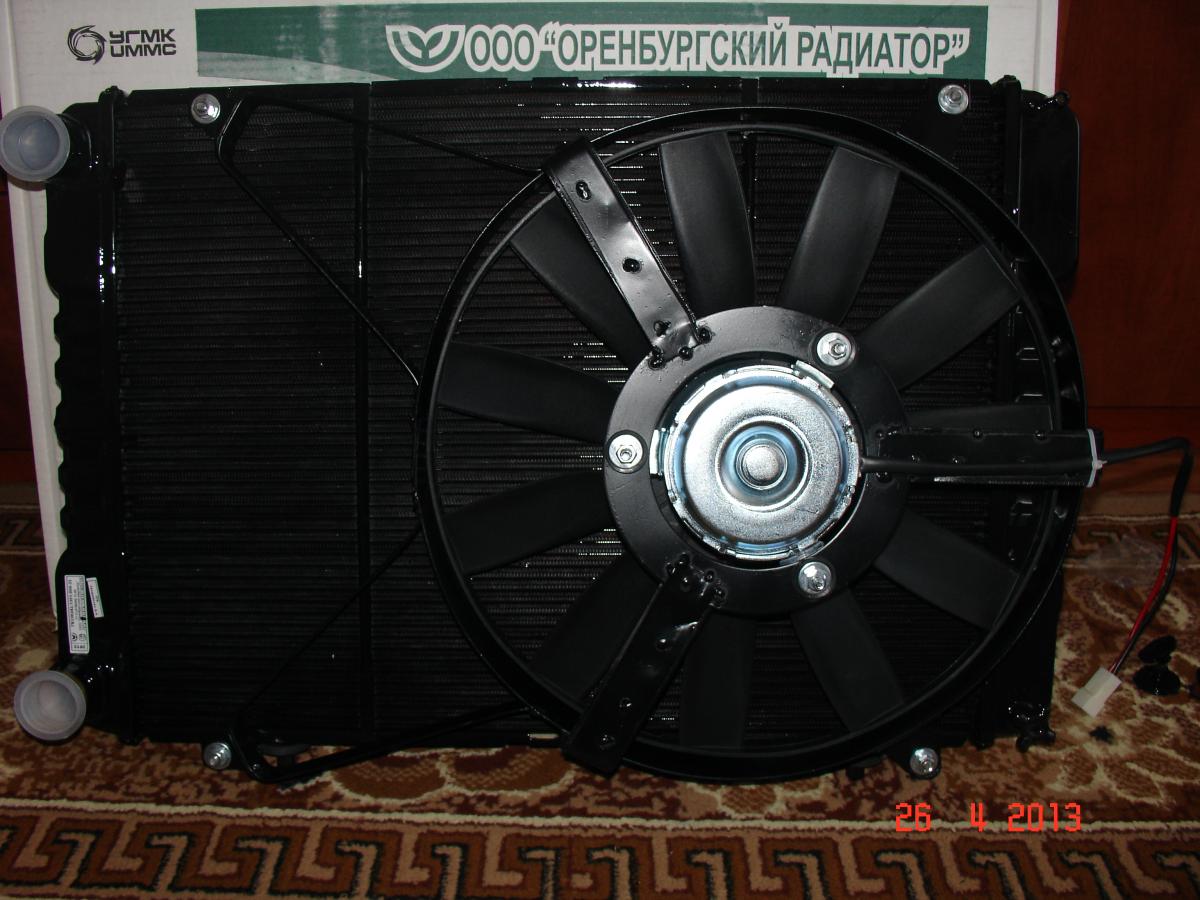

Вчера произвёл пересадку органов.

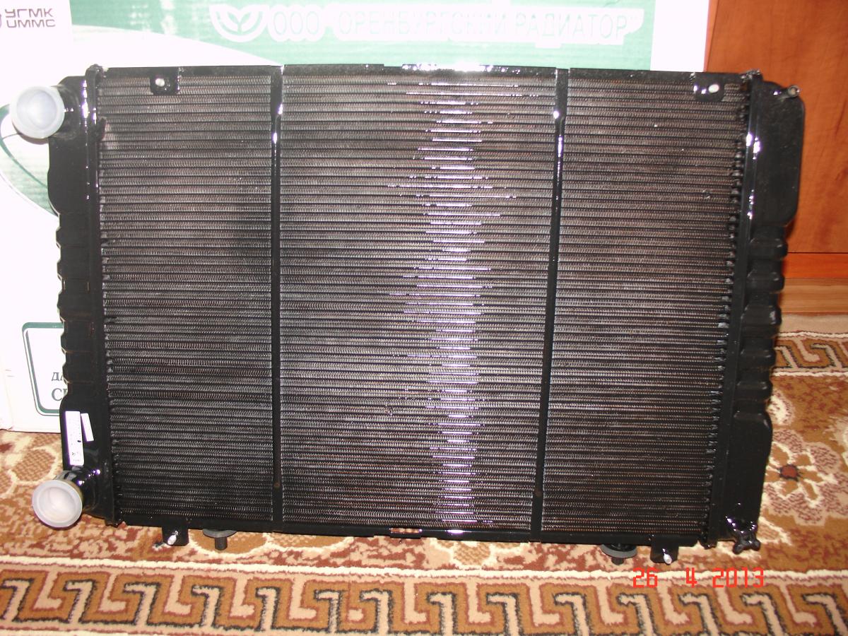

Оренбургский 3-х рядный радиатор: post-37421-0-40616100-1367145505_thumb.jpgpost-37421-0-14348600-1367145578_thumb.jpg

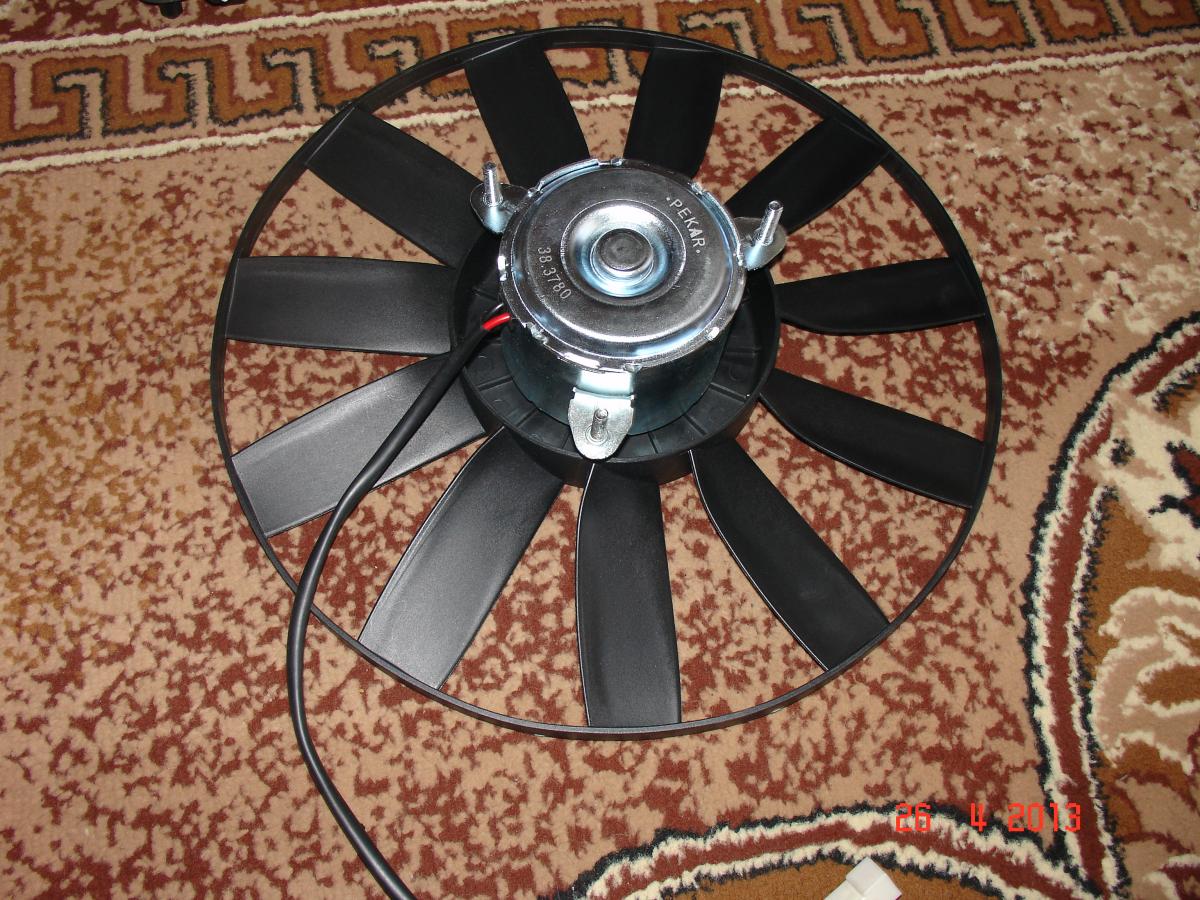

Электровентилятор PEKAR: post-37421-0-73575200-1367145675_thumb.jpgpost-37421-0-91619900-1367145690_thumb.jpg
Всборе: post-37421-0-50510500-1367146428_thumb.jpg

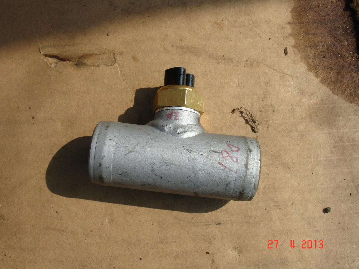

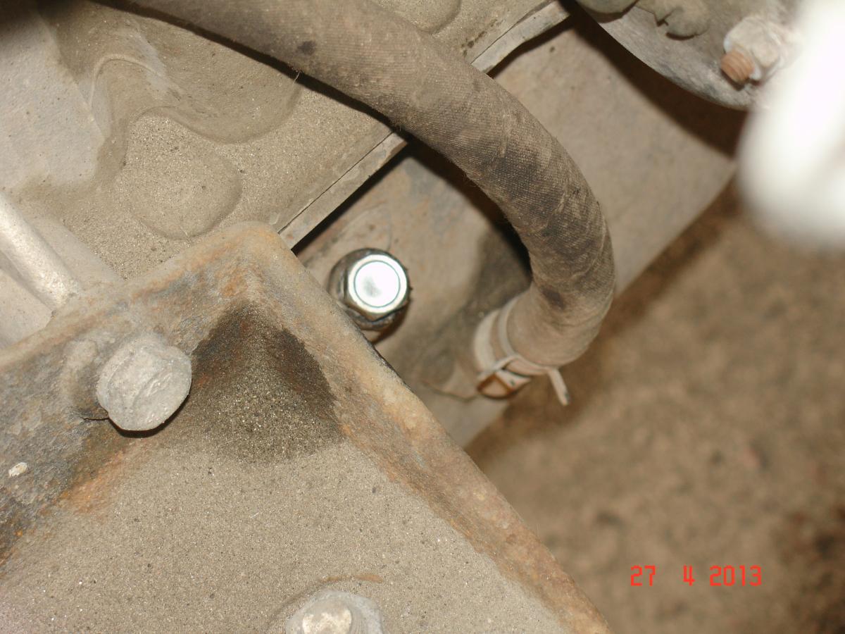

Врезка с датчиком (87/82) включения вентилятора: post-37421-0-47537800-1367145788_thumb.jpg

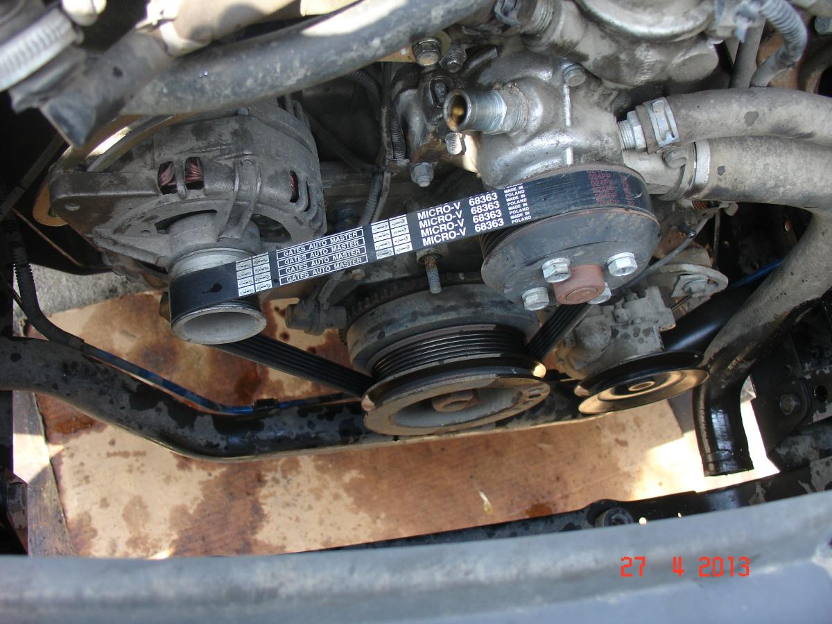

Ремень: post-37421-0-67457100-1367145827_thumb.jpg

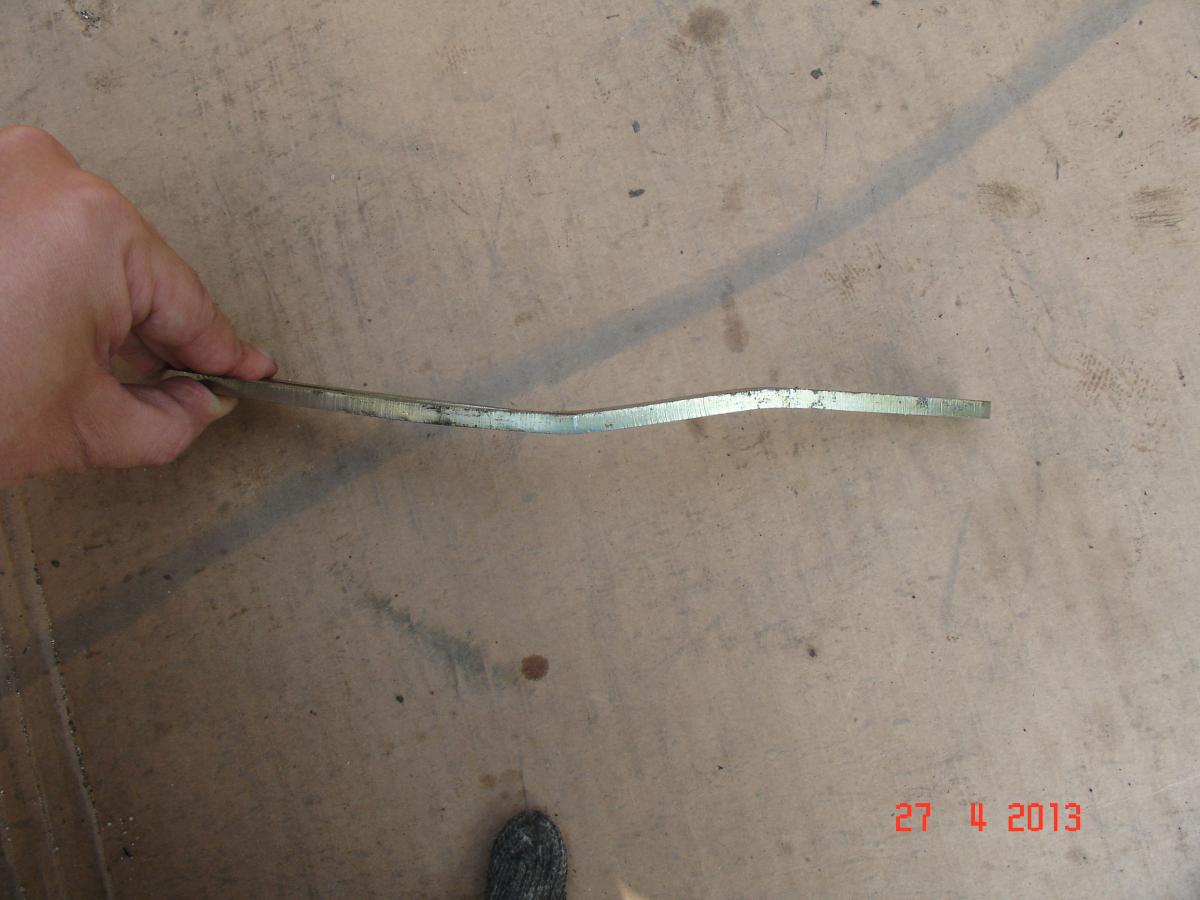

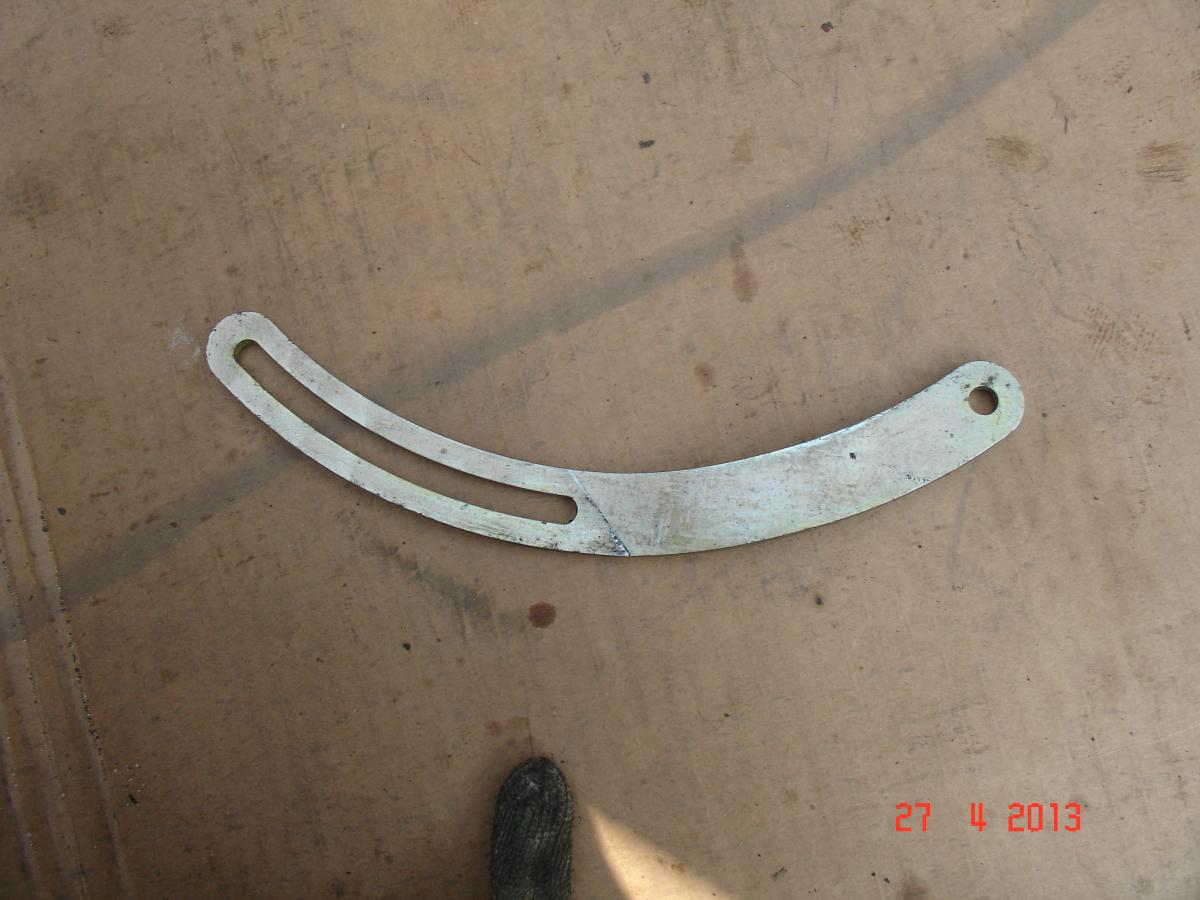

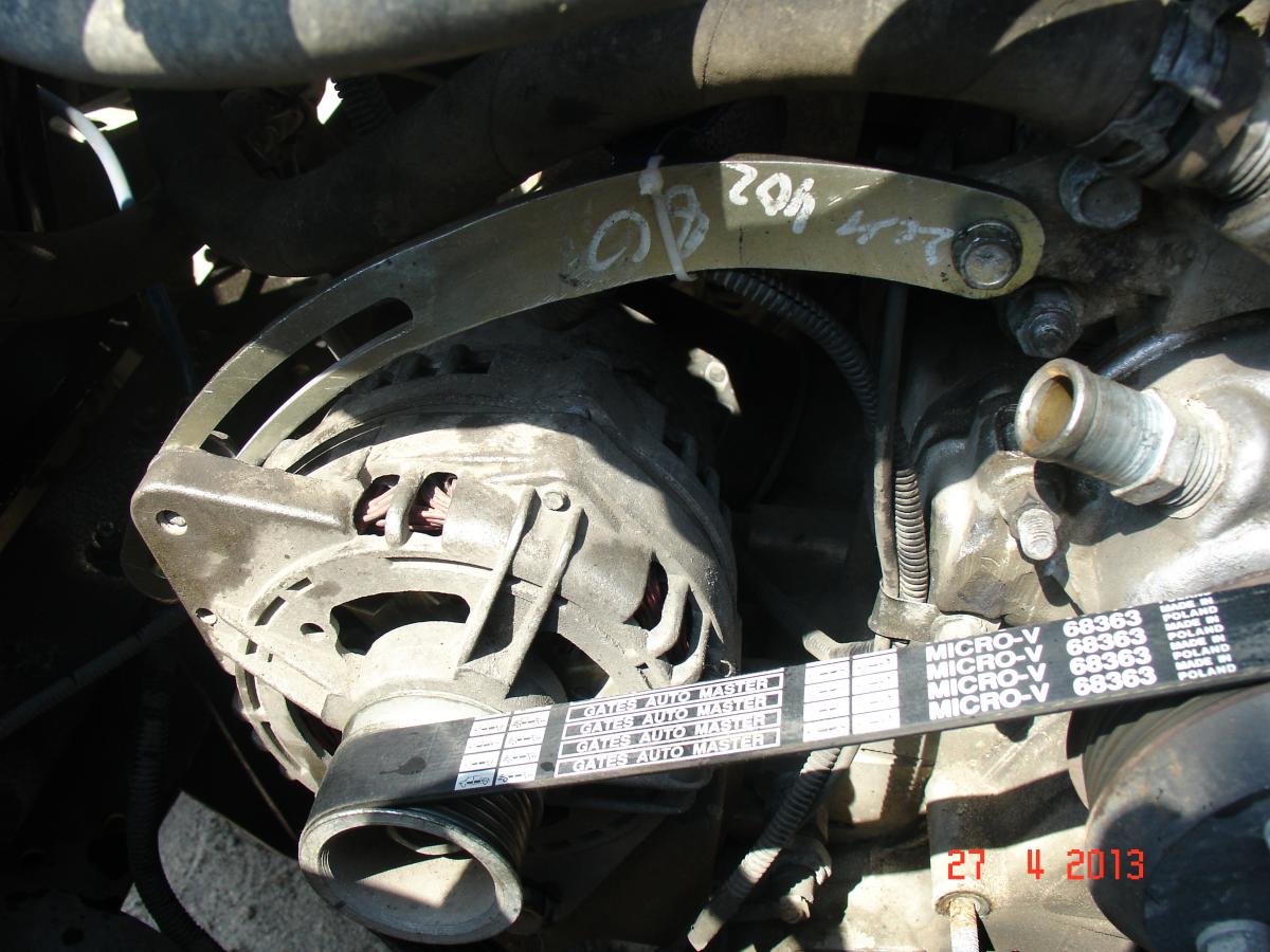

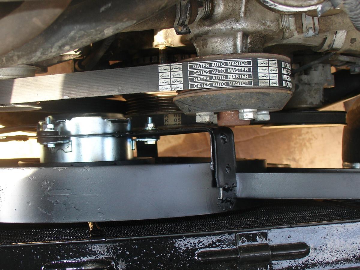

Планка генератора. Её нужно согнуть и обточить сторону направленную к генератору: post-37421-0-89486500-1367145974_thumb.jpgpost-37421-0-87862800-1367146017_thumb.jpg

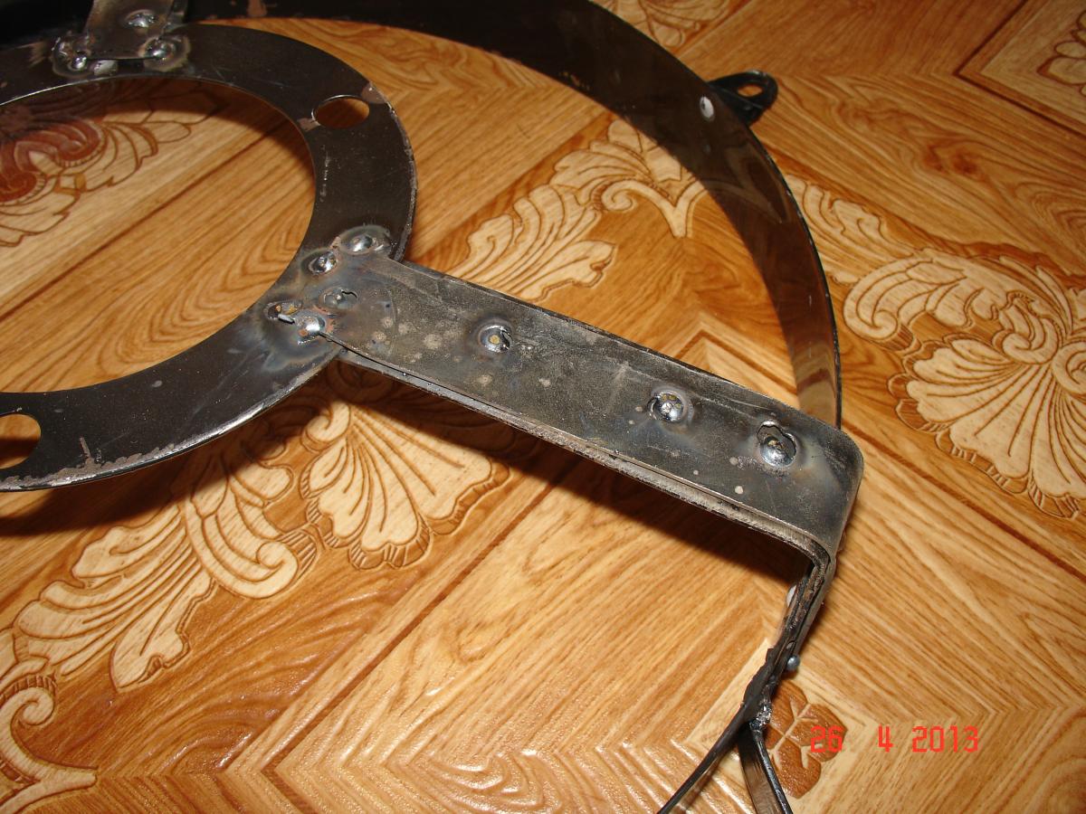

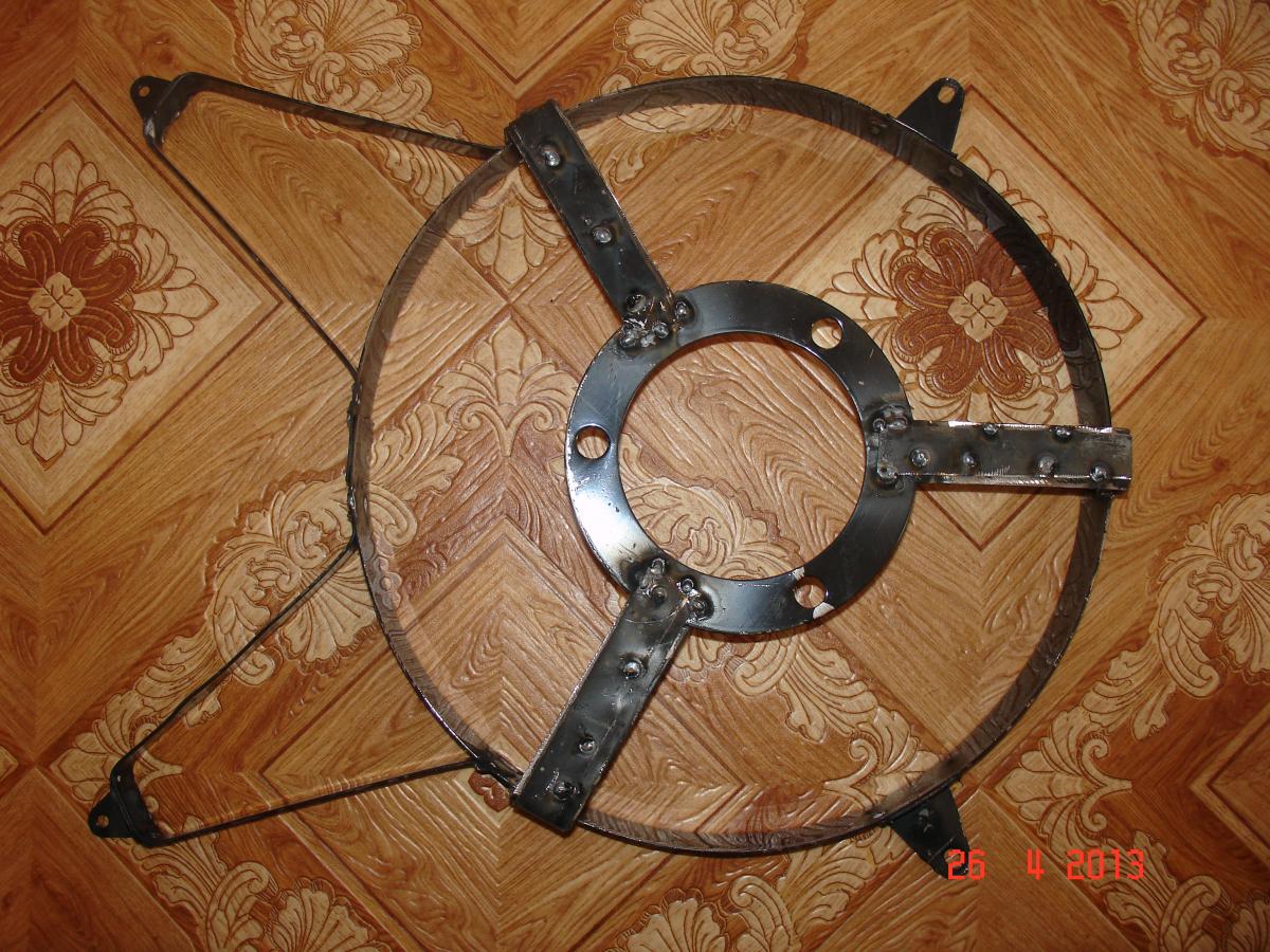

Рамка для вентилятора.Её следует проварить и усилить: post-37421-0-30109000-1367146097_thumb.jpgpost-37421-0-65583400-1367146114_thumb.jpg

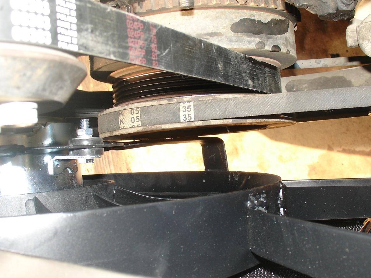

Единственный косяк - при движении двигатель смещается вперёд или радиатор назад и начинает немного цеплять рамку шкивом помпы: post-37421-0-44726800-1367147724_thumb.jpgpost-37421-0-42799200-1367147734_thumb.jpg
Понаблюдаю, может протрёт сколько надо и перестанет.

serushok,Двигатель смещается не в перед,а в бок.А радиатор остается на месте. Так они и дотрагиваются друг до друга.

Во первых поздравляю с началом, но на фото (В СБОРЕ)кожух вентилятора лежит на бачке радиатора. В этом случае неизбежно образуется зазор между кожухом вента и радиатором. Это не есть гуд, будет серьёзный подсос воздуха между радиатором и кожухом вента минуя радиатор, а задача сделать тягу только через радиатор. Эту щель можно устранить шлангом с отверствием на 8мм. Разрезаешь шланг вдоль с одной стороны по длинне на окружность кожуха и надеваешь на кожух со стороны радиатора. Он будет двигаться по кожуху.

Единственный косяк - при движении двигатель смещается вперёд или радиатор назад и начинает немного цеплять рамку шкивом помпы: attachicon.gifDSC05782.JPGattachicon.gifDSC05783.JPG
Я рамку переваривал.Высверливал точечную сварку и перемычку переносил.

С левой стороны мешает насос ГУР и его ремень. Тоже, думаю подложить под рамку радиатора шайбы, чтобы его выдвинуть вперёд, либо переварить 3 планки крепления электродвигателя, сдвинув из к радиатору, там место есть.
При неработающем двигателе зазор между помпой и рамкой 1 см., место трения ровно напротив, т.е. сдвиг именно продольный.
Изменено пользователем serushok
Дедила
Продольный это подушки. Под саму рамку у меня тоже подложено - кусок полосы (не шайбы) 4мм сразу на два отверствия с двух сторон. А ты смотри сам по месту, может у тебя больше получится. Изменено пользователем Дедила
Spas750
Молодец, работа на отлично. Теперь замечание: 1. надо было еще усилить само кольцо под мотор, лопается у отверстий, 2. перегнуть или даже переварить изгиб на верхней пластине крепления радиатора, зазор увеличится с 1см до 5см.
У меня было сначало перегнуто, потом доп уголок еще приварил, а низ рамки при снятом радиаторе просто дернул на себя, места навалом стало.
