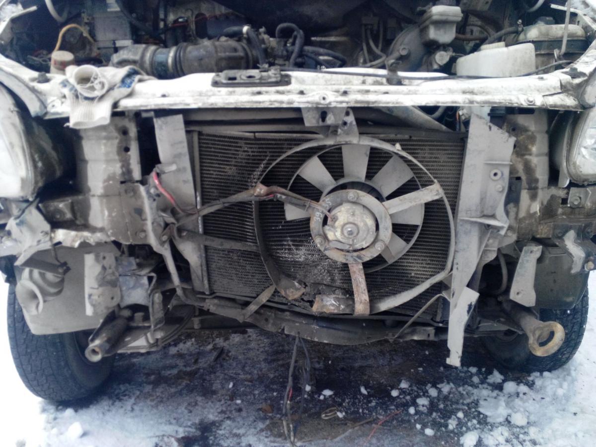

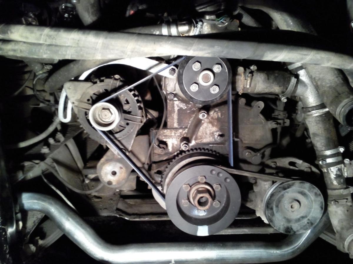

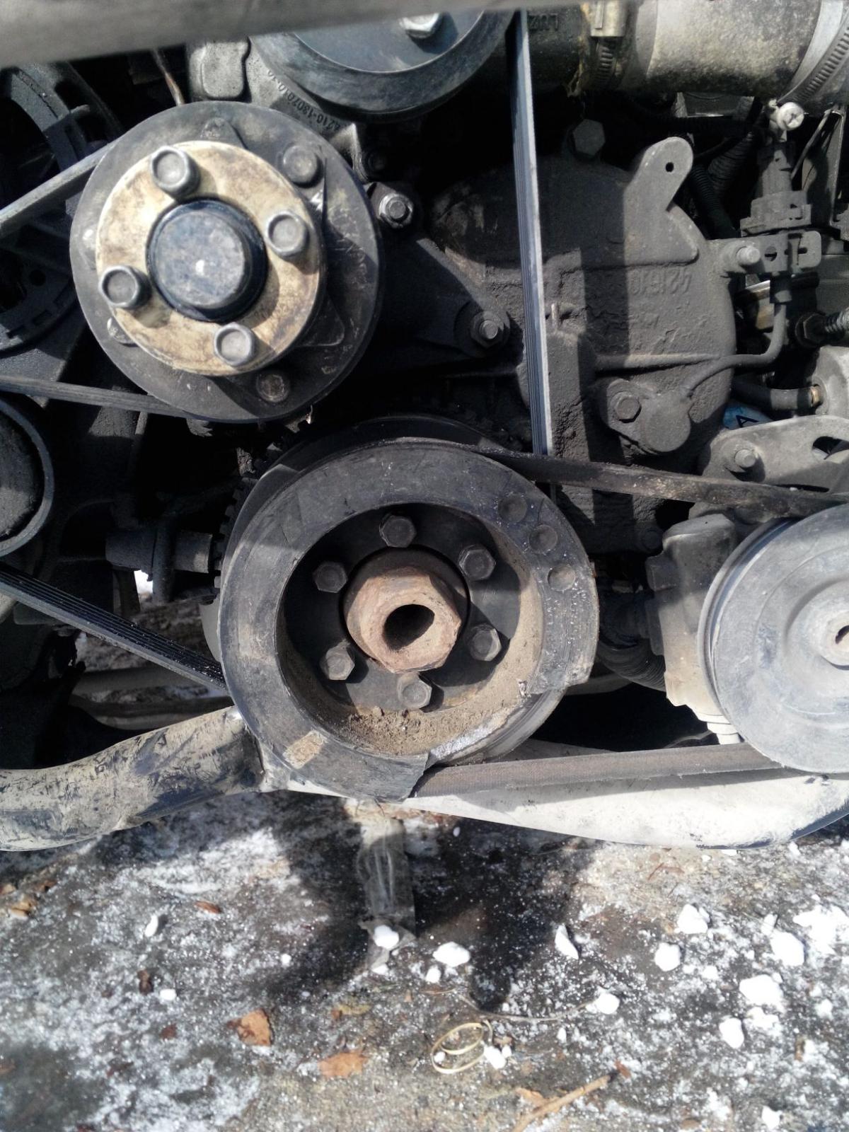

Переделал я систему свою(4216) на полноценный малый круг как на 4215. Термостат поставил на 80. На ходу 77-78 градусов. В пробке конечно же растёт. На счёт термоудара.Специально глушил машину при 93 градусах, после включения зажигания через 3-5 минут температура 95 максимум. Выше НЕ ПОДНИМАЛАСЬ НИ РАЗУ !!!!! Через 7-8 минут после глушения температура падает (88 град), не заводя мотора. Термостат буду ставить на 82 пока(достался вместе с корпусом термостата в сборе от 4215.спасибо друзьям).
29,03,14 поехал в Н.Тагил...Еду по второй полосе, по первой трактор Беларусь, На неровности дороги он подпрыгивает и разворачивает его налево на мою полосу...Таран в переднее левое колесо трактора...При ударе сломало ручеек шкива к/в , мотор ушёл на подушках назад, поперечину коробки загнуло коробкой,труба передняя между рамой как червяк стала ну и к чему это всё пишу?.загнуло ось электромуфты. Вот и решил избавиться от  неё. Открутил от блока вместе с кронштейном, снял ролик натяжителя, поставил планку натяжения ремня генератора от уазика вроде, и ремень 6рк975. Установке электровентилятора позади радиатора ничего теперь не мешает. Радиатор поставил Лузар алюминий 2-ух рядный.
ВЕРДИКТ !!! Перегревы и термоудары 4216 только от отсутствия полноценного малого круга. И.М.Х.О.
Парни извините если много чего лишнего написал.
