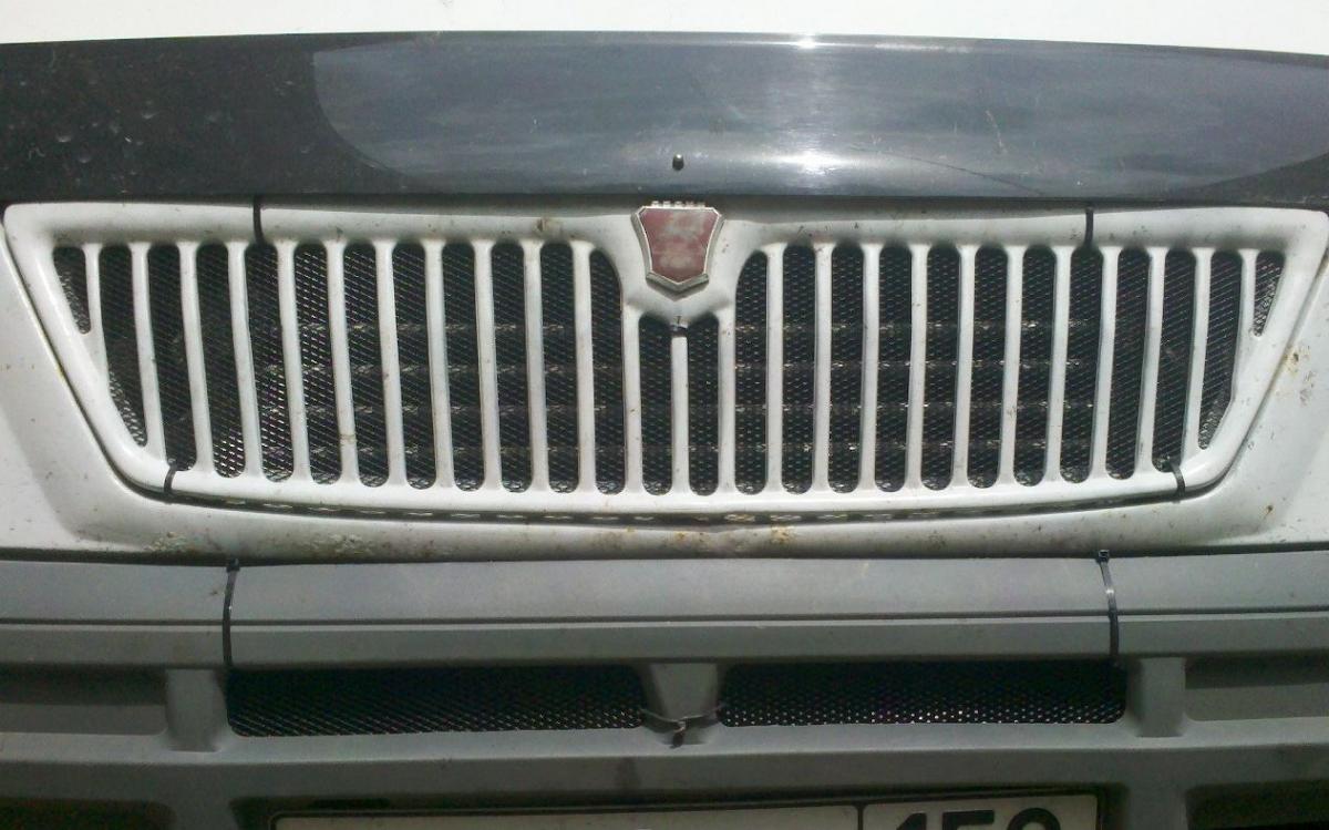

Да я баран, наслушался что летом будет ж...па и с дуру купил 3х рядник. Заменил почти новый 2х рядник на нулевый 3х рядник. А помпа то та же, думаю что ОЖ еле ползает по системе. Радиатор чистый, прозрачный, перед ним установлена сетка от комаров в два ряда.

Сетка очень сильно поганит обдув на большой скорости!Помню как только купил новый 3х рядный иран,а он такой чистенький весь,прокатился по трассе на скорости 90км/ч,и температуру держит по термостату 80гр!И решил что сохраню его таким любой ценой!Купил в автомагазине сеточку специальную,и воткнул во все отверстия которые ведут к радиатору!На улице жарища,поехал опять на тест драйв,еду себе 90км/ч,а температура то растет!И поднялась до 85!Так и держалась... Прям на трассе отрезал хомутики,вытащил сетку,поехал,опять четко держит 80!Целых 5 градусов из за сраной сетки!Больше я никакие сеточки не ставил!
Так что если у тебя в 2 слоя очень мелкая,то сам прикидывай как может ситуация измениться когда ты ее снимешь...
Конечно насекомыми будет засераться,но тут уж сам решай,что тебе важнее,почаще его промывать или движок перегревать...
