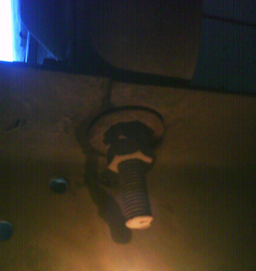

Туляк 4 Опубликовано 22 мая, 2012 С этим всегда боролись на удленненках, а сейчас ломанулся коротыш. Под кузовом как бы не сильно, а вот в месте крепления амортизатора спереди на первый взгляд совсем беда. Вообщем лопнула в трех местах.Сегодня притащил старую раму, завтра буду чесать репу. Самый прикол, в том, что эта машина груза ни когда не видала больше тонны.Ну что тут можно сказать,под крепление амортизатора с внутренней стороны положи толстый уголок и приверни его к раме болтами,только я не понял про какой коротыш ты имел в виду??? .На этом фото передний правый кронштейн кузова (там где стоит газовый балон).Человек который ездиет на этой машине работает на Газовую фирму,возит Газовщиков которые подводят Газ в дома,по его словам больше 300 кг не возил!!! Поделиться сообщением Ссылка на сообщение Поделиться на другие сайты
