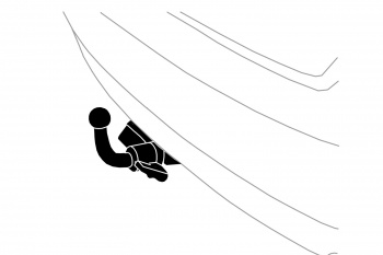

Городовой 0 Опубликовано 1 февраля, 2013 Надо фаркоп поставить на мою газельку. У кого какие ? Что лучше сейчас ставить? Пока обходился без него, но к весне нужно что то придумать. Поделиться сообщением Ссылка на сообщение Поделиться на другие сайты
Vanessa 0 Опубликовано 1 февраля, 2013 Супруг тоже долго ездил без него (не возникало необходимости устанавливать), а этим летом все же пришлось поставить. Он на Autofides фаркоп Bosal заказывал. Потом в гараже ковырялся, устанавливал его. Поделиться сообщением Ссылка на сообщение Поделиться на другие сайты
dvitriy.40rus 500 Опубликовано 2 февраля, 2013 мне такой понравилсяhttp://www.offroad.su/item.html?904 мне такой понравилсяhttp://www.offroad.su/item.html?904 Поделиться сообщением Ссылка на сообщение Поделиться на другие сайты
Городовой 0 Опубликовано 3 февраля, 2013 Супруг тоже долго ездил без него (не возникало необходимости устанавливать), а этим летом все же пришлось поставить. Он на Autofides фаркоп Bosal заказывал. Потом в гараже ковырялся, устанавливал его.Мне недавно тоже советовали Bosal поставить. Муж сам устанавливал? И как ездит до сих пор, не жаловался? А как долго ждали фаркоп? Доставка дорого обошлась?мне такой понравилсяhttp://www.offroad.su/item.html?904А вы его давно устанавливали? Надежный? Поделиться сообщением Ссылка на сообщение Поделиться на другие сайты
dvitriy.40rus 500 Опубликовано 4 февраля, 2013 я его не ставил. но обязательно поставлю. его прелесть в том что он не даст слететь прицепному если откроется родной замок, что часто бывает.а так это обычный фаркоп с шаром с дополнительным замком. Поделиться сообщением Ссылка на сообщение Поделиться на другие сайты
Vanessa 0 Опубликовано 5 февраля, 2013 (изменено) устанавливал сам, он у меня любитель делать все своими руками, на СТО только в случае крайней необходимости едет. Пока ездит, никаких нареканий на фаркоп не было, по крайней мере со мной он не делился. :)Нам после заказа, на следующий день его доставили. Доставка у них зависит от расстояния, но выходит не дорого. Изменено 5 февраля, 2013 пользователем Vanessa Поделиться сообщением Ссылка на сообщение Поделиться на другие сайты
Городовой 0 Опубликовано 11 февраля, 2013 его прелесть в том что он не даст слететь прицепному если откроется родной замок, что часто бывает.Спасибо что подсказали а еще такого плана фаркопы есть? Поделиться сообщением Ссылка на сообщение Поделиться на другие сайты
Renegate 1 Опубликовано 12 февраля, 2013 тут зависит и от ответной части на прицепе - на одном у меня слетает, а на втором стоит специальный рычажек - пока не нажмешь ручка намертво придавлена к прицепному Поделиться сообщением Ссылка на сообщение Поделиться на другие сайты
