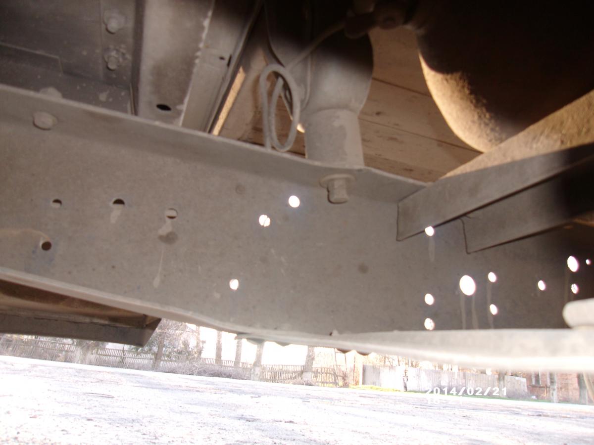

Alex030569 6 689 Опубликовано 21 августа, 2013 Перед накладкой нужно найти концы лучей и просверлить отверстия.Да,да.На лобовом стекле так же делают,что бы трещины дальше не пошли. Поделиться сообщением Ссылка на сообщение Поделиться на другие сайты
alex134 1 962 Опубликовано 21 августа, 2013 заварить с одной стороны, с другой заплатку на сварку. и забудешь навсегда. чего вы сварки боитесь ? и сверлить не надо - что рама хрустальная чтоль ? Поделиться сообщением Ссылка на сообщение Поделиться на другие сайты
alex-69 0 Опубликовано 21 августа, 2013 Спасибо всем за советы. Говорят пропаном варить надо? Поделиться сообщением Ссылка на сообщение Поделиться на другие сайты
alex134 1 962 Опубликовано 22 августа, 2013 Говорят пропаном варить надо?электродом. или мощным полуавтоматом. Поделиться сообщением Ссылка на сообщение Поделиться на другие сайты
alex-69 0 Опубликовано 22 августа, 2013 Там есть отверстия если использовать их вместо сварки и посадить уголок на болты сколько продержится такая конструкция? Поделиться сообщением Ссылка на сообщение Поделиться на другие сайты
Юрий029 52 Опубликовано 22 августа, 2013 Если следить за протяжкой болтов,то долго.Сварка не помешает.Сейчас варю аргоном (по совету форумчан),раньше углекислотой,понравилось.Первый ход шва делаешь елкой,второй - полукруг,но не полностью,а кусками.Остальные части закрываю кругом (он менее прочен).Прохожу турбинкой с зачистным кругом,ну и красим. Поделиться сообщением Ссылка на сообщение Поделиться на другие сайты
debil 23 Опубликовано 8 февраля, 2014 Если следить за протяжкой болтов,то долго.Сварка не помешает.Сейчас варю аргоном (по совету форумчан),раньше углекислотой,понравилось.Первый ход шва делаешь елкой,второй - полукруг,но не полностью,а кусками.Остальные части закрываю кругом (он менее прочен).Прохожу турбинкой с зачистным кругом,ну и красим.Варите сейчас чистым аргоном или сварочной смесью (углекислота+аргон)?Поконкретней плз, чем лучше (личные ощущения).Вместо зачистного круга стал использовать циркониевый лепестковый на болгарку (цвет у него синий), шов аж заполироввывает, цена до 200р. Поделиться сообщением Ссылка на сообщение Поделиться на другие сайты
