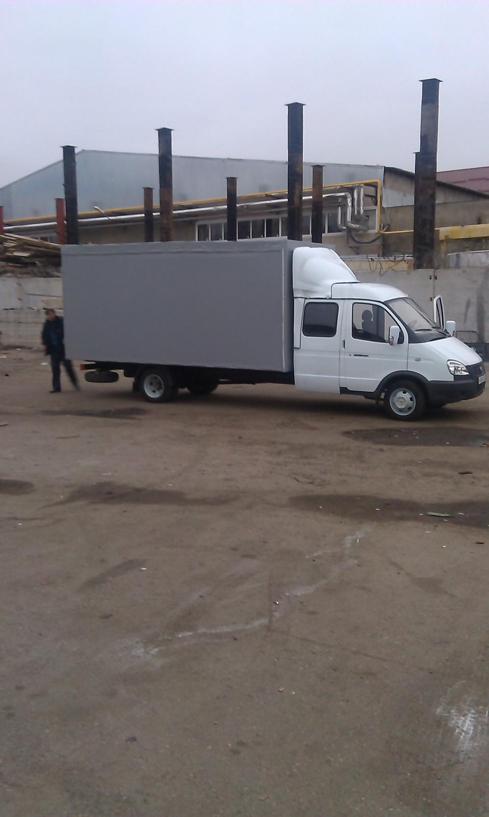

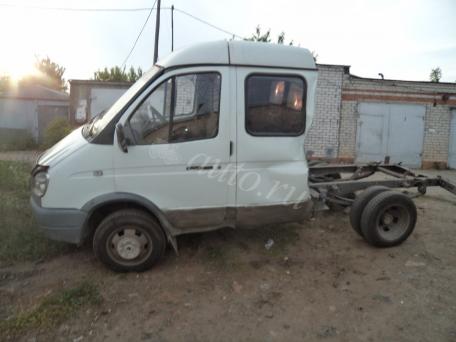

эдич 3 212 Опубликовано 28 ноября, 2013 Свою Машину удлинял сам. Время позволяло. Делал не спеша. На удлинение рамы ушло 3 дня, на изготовление кузова 2 недели. В общем ничего сложного, нужно желание, свободное время, условия для ремонта. У меня на удлинение рамы ушло в среднем около 12000-14000 руб.. На кузов ушло около 40000 размеры кузова ДШВ 4,8 * 2,1 * 2,15. Газель была фермер с 2 метровым кузовом. На фото машинка какой была и какой стала. Кому интересно могу поделится опытом ни чего сложного. Ни одина фирма не сделает так как сделаешь ты сам. 5 Поделиться сообщением Ссылка на сообщение Поделиться на другие сайты
