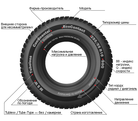

Серый 150
Так поделись секретом, как их различать....
Ну хотя бы посмотреть нужно индекс нагрузки.
это как бы два чила через дробь, типа 133/136.
На грузовых шинах два числа. одно для спаренных осей, другое для неспаренных.
Таблица нагрузок сдесь есть.
http://www.vse-shini.ru/indeks_skorosti_i.htm

Вот тут ещё есть много полезной инфы.
http://www.truckzakaz.ru/publication/marking-of-cargo-tyres/
На самом деле парни, я не на столько умён :D  Просто на манагера наехал, сказал типа чё ты мне прицепное калесо тулиш за рулевое? И он сам всё рассказал, где как почему и зачем. и как должно быть. :D
