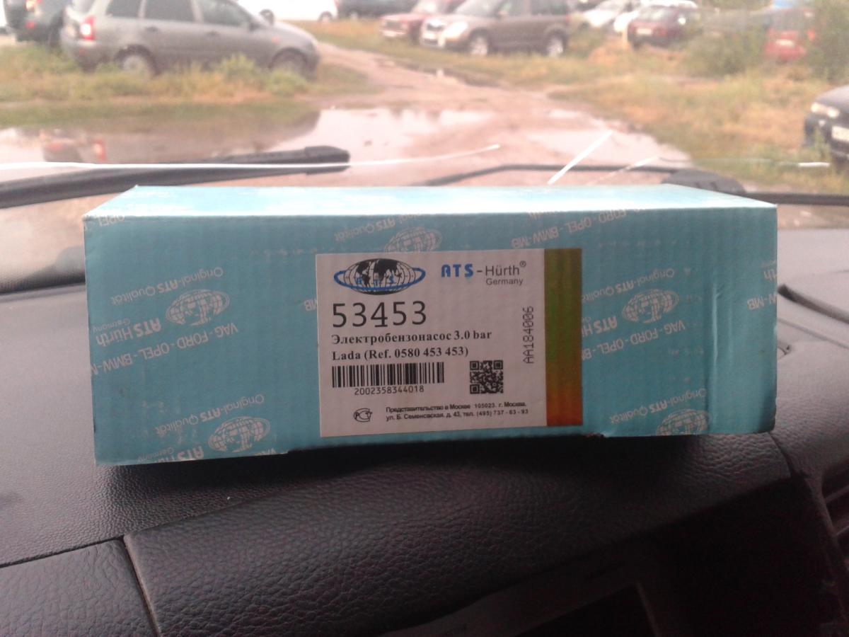

ZAN57 3 609 Опубликовано 15 сентября, 2016 Насос от Лады, в смысле мотор с насосом, вставив его в наш модуль, но не целиком модуль? На нем кстати вроде всего 3 бар стоит... А машина бодренько ехала...Я то имел ввиду полностью другой модуль засунуть. Это возможно? Доработать систему... В этом случае при последующих заменах и менять проще через лючок и дешевле, в сборе модулем. Поделиться сообщением Ссылка на сообщение Поделиться на другие сайты
