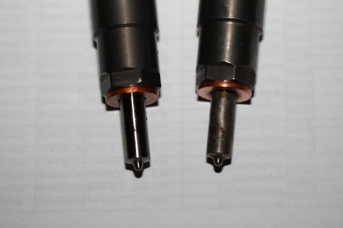

Crady 8 669 Опубликовано 3 июля, 2018 просил по фото с рекламы определить качество форсунокэээээ? :blink: по фото сможешь определить качество ремонта собранного мотора?я вот даже изодрав кучу бубнов,и опившись мухоморов даже приблизительно не смогу.даже если ооочень захочу.во вторых для рекламы могут снять вообще новые.ну и?определишь они ремонтировались или нет? 3 Поделиться сообщением Ссылка на сообщение Поделиться на другие сайты
mik777_11 2 Опубликовано 3 июля, 2018 только демагогить все и могут! Я помню где-то на этой ветке прочитал, что Леза Юрич сам сказал, что покажи фото , какой метал и прочее и скажу мнение как минимум было бы классно! Напомню, что был еще вопрос ко всем, кто покупал у них и какие отзывы! В процессе прошедшего времени, выяснил еще одно, про регулятор давления подачи топлива. Ко всем официалам, судя по их же словам датчики приходят в запаяном полиэтиленовом мешке с наклейкой. Датчик 672-ой идет обязательно без зеленного колечка, так же и ставится! Картонной упаковки с защитой третьего уровня нет. Форсунки заказал, посмотрю как придут, по телефону гарантировали всё заводское! Придет, обязательно перед установкой отдам на тест! Поделиться сообщением Ссылка на сообщение Поделиться на другие сайты

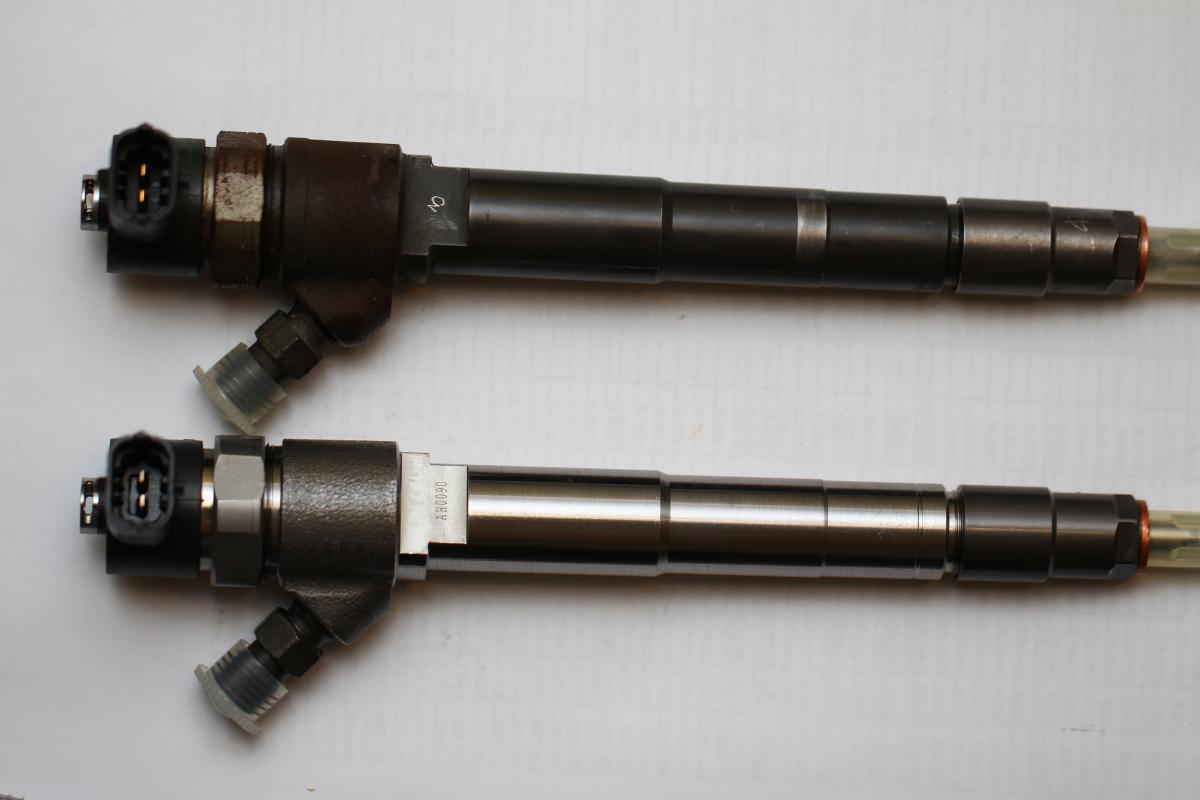

mik777_11 2 Опубликовано 3 июля, 2018 эээээ? :blink: по фото сможешь определить качество ремонта собранного мотора?я вот даже изодрав кучу бубнов,и опившись мухоморов даже приблизительно не смогу.даже если ооочень захочу.во вторых для рекламы могут снять вообще новые.ну и?определишь они ремонтировались или нет?просто некогда лопатить 45 страниц, там есть слова про фото! К примеру еще. Продавец с Благовещенска показывал на фото заводские форсунки, прислал в итоге поддельные, в то время я не разбирался и схавал это! одна на снимках старая заводская, вторая новая подделка! 1 Поделиться сообщением Ссылка на сообщение Поделиться на другие сайты

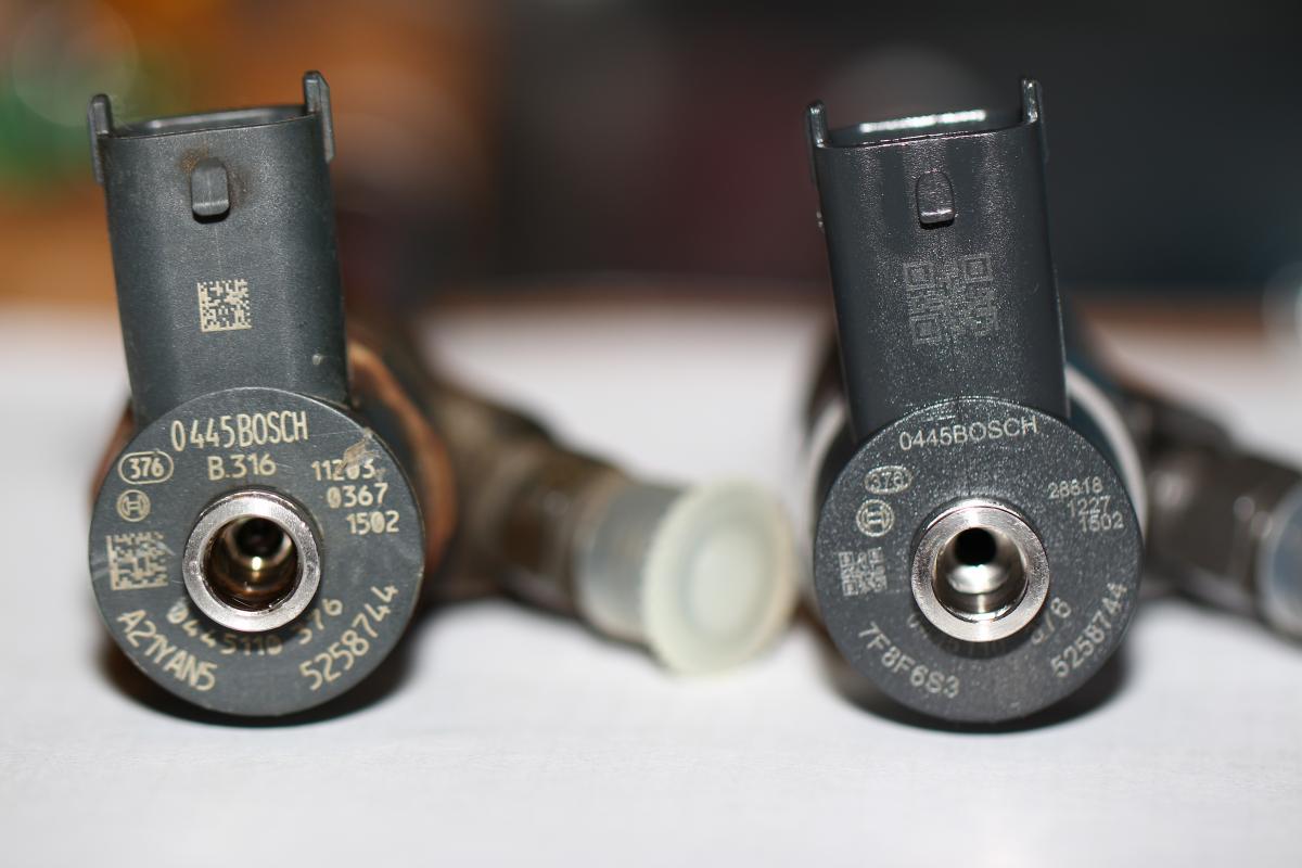

Лёха Юрич 131 Опубликовано 3 июля, 2018 Я помнюпомнить мало , надо еще и понимать прочитанное, а если понимать в контексте - вообще хорошонесколько лет назад шли "левые" форсунки , потом пошла вторая волна "левых" , и те и другие имели свои особенности которые бросались в глаза .на ваших фотках ничего нет, значит и говорить о форсунках нечего , а каково их качество и из чего они сделаны - это вопросы к продавцам. по этому лично я лучше промолчу в этом случае , за то потом никто не упрекнет , а то тут смотрю спецов-фотографов набежало , встать некуда.в любом случае никто никому ничего не должен , и отвечать или нет - дело сугубо личное , как бы это не раздражало обиженных кем то ранее господ.и да , Вы будьте добры НИК мой поправьте в своем посте. Поделиться сообщением Ссылка на сообщение Поделиться на другие сайты
Denisg 623 Опубликовано 4 июля, 2018 Да никто особо и не выкладывал фото подделок, описание подделок складывалось к описанию цвета корпуса. В Астра моторс покупал запчасти, дают гарантию и можно без проблем вернуть, если в группе есть их, еще скидка 7 %. Сколько у тебя те подделки на фото отходили и как машина себя вела? Поделиться сообщением Ссылка на сообщение Поделиться на другие сайты
mik777_11 2 Опубликовано 8 июля, 2018 Да никто особо и не выкладывал фото подделок, описание подделок складывалось к описанию цвета корпуса. В Астра моторс покупал запчасти, дают гарантию и можно без проблем вернуть, если в группе есть их, еще скидка 7 %. Сколько у тебя те подделки на фото отходили и как машина себя вела?Прошли тысяч 30, стали лить, машину стало колбасить... Решил отремонтировать, мастер мучился минут 40, никак не мог вогнать ее в средние параметры, не поддавалась регулировке никак! В итоге ремонтировал старые. Одна из двух при разборке оказалось, что вообще собрана неправильно, мастер удивился, что она вообще работала! Завтра получу новые с Астра моторс, тоже проверю на стенде... Леха извини, не знаю как поправить текст. Люди поймут надеюсь, что не специально, буквы рядом стоят... Поделиться сообщением Ссылка на сообщение Поделиться на другие сайты

Лёха Юрич 131 Опубликовано 9 июля, 2018 мастер мучился минут 40, никак не мог вогнать ее в средние параметры, не поддавалась регулировке никак! В итоге ремонтировал старые. попадалось такое не раз , причем визуально форсунки ничем не выделялась.то же считаю что зачастую надежнее восстановить родные , если позволяет их техсостояние. по этому и обсуждать фотки форсунок на предмет их качества не разумно. Поделиться сообщением Ссылка на сообщение Поделиться на другие сайты
