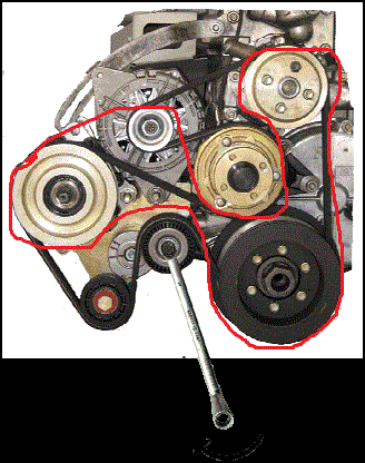

tank3110 1 Опубликовано 3 июля, 2016 только если оригинальный кондей стоит с завода, если установленый в конторах там ремень другой ,от 1680до 1750 ,но чтоб не искать этот геморой можно ,зделать проще в креплении ролика пересверлить одну дырдочку ,Привет, у меня стоит на умз евро4 не заводская установка компрессора ( по сравнению с заводом не хватает нижнего обводного ролика), и сейчас стоит ремень явно неправильно, не подскажешь, что ты имел в виду что пересверлить и как и какую длину ремня надо? на картинке я красным нарисовал как у меня сейчас ремень Поделиться сообщением Ссылка на сообщение Поделиться на другие сайты
