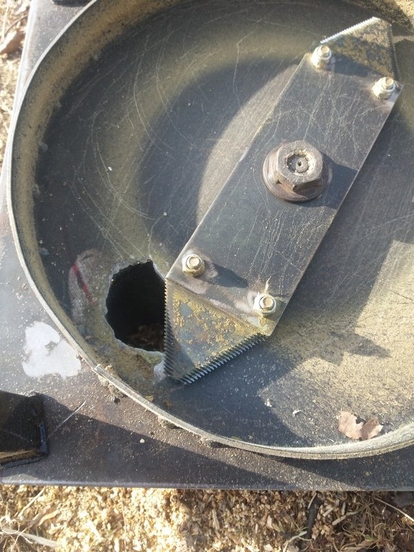

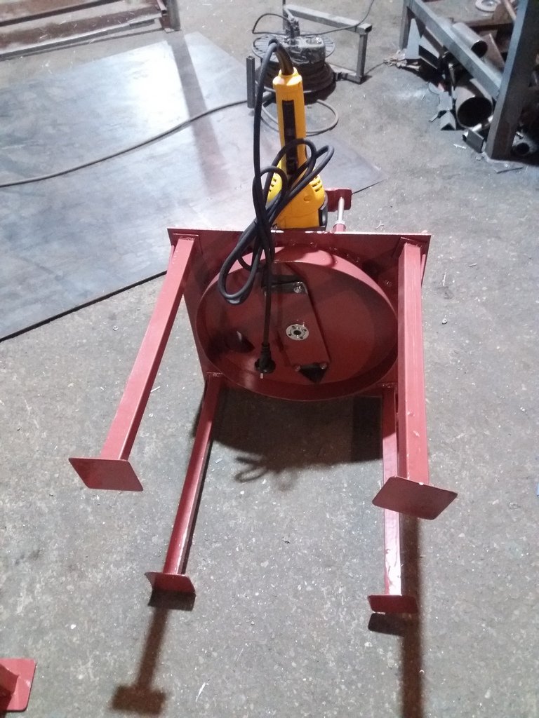

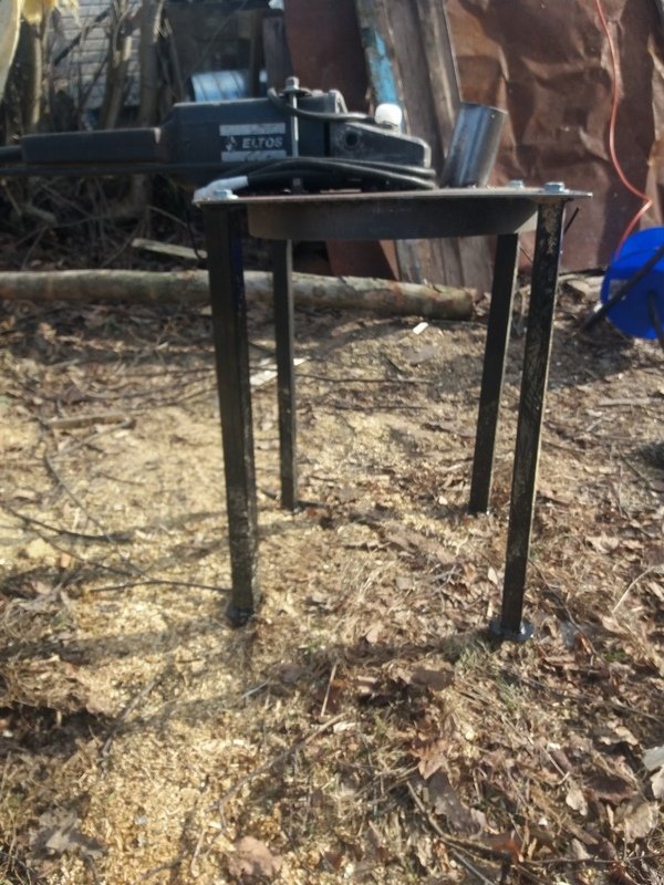

В тему САД-ОГОРОД.Недавно на даче спилил липу,жена давно просила. Как раз самоизоляция началась.Образовалась куча веток.Жечь нельзя,пасёт глава сельсовета.Посидел в Ютубе и смастерил из старой болгарки на 230мм (мощная 2.2кв) такую приспособу.Кому интересно помогу с реализацией проекта.Ножи от комбайна НИВА у нас стоят 40руб. Соседям понравилась,сделал 2шт https://www.youtube.com/watch?v=FxA66Pm4NeI&t=6s.2.thumb.jpg.cfb7cbb356a1cf7d47d7738acd3c1f01.jpg

@Чук 841 хорошая вещь,полезная.Но чё та как то страшно работать на ней.Ножи не вылетят?

Маховик ещё-бы на ножы,не так будет на редуктор ударная нагрузка передаваться.
rusgg
Маховик на таких оборотах может натворить дел.

Так надо отбалансировать,и всех делов.
Чук 841
Ножи каждый  на двух болтах м 8 с самоконтр.гайкой.Диски на 230 не летают..Вариант дачный,не фабричный,стоит на ножках ,не убегает.Для страховки -обичайку сделал из металла 3 мм.Вагон строгать не собирался.

У этих машинок вал держится на одном стопорном кольце.

Вообще измельчитель на низких оборотах с маховиком рубит , а без маховика на высоких оборотах пилит.
Хотя можно пилить и на высоких оборотах с маховиком, но тогда ножи должны крепится с расчётом нагрузки,и уж точно не болтами на 8. А нагрузка может быть случайно очень большой,например попал гвоздь или камень, и тогда маховик его перерубит или вылетит вместе с ножами, но не остановится точно.

Началось..Спилил липу,камни не росли,гвоздей не было.Без обид.
