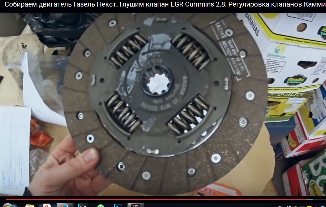

гога 13 Опубликовано 24 июля, 2017 (изменено) только подделку не купи, там шрифты и накладки другиеСегодня приценялся к сцепам. Зашел один не дорогой магазин. Предложили Сакс не оригинал за 5, и оригинал за 7. Цена очень смутила. Говорят прям оригинал. Зашел в другой магазин, филлиал этого же. Там все и разъяснили. За 5 Китай, За 7 Турция. В третьем вообще за 6.5 говорят Германия. На мое сомнение по цене и оригинальности сказали, " Не нравится не берите". Вот и как взять оригинальное? Изменено 24 июля, 2017 пользователем гога Поделиться сообщением Ссылка на сообщение Поделиться на другие сайты
Denisg 623 Опубликовано 24 июля, 2017 (изменено) Оригинал фотоЕще фото оригинала и говняшки Изменено 24 июля, 2017 пользователем Denisg Поделиться сообщением Ссылка на сообщение Поделиться на другие сайты
Татарин 7 727 Опубликовано 24 июля, 2017 Оригинал фотоЕще фото оригинала и говняшкиВерхний (как я понял) "говняшка"? Поделиться сообщением Ссылка на сообщение Поделиться на другие сайты
соболевич 2 086 Опубликовано 24 июля, 2017 Верхний (как я понял) "говняшка"?Мне кажется нижний кака Поделиться сообщением Ссылка на сообщение Поделиться на другие сайты
dub 866 Опубликовано 24 июля, 2017 Мне кажется нижний какаКак бы согласен с тобой! :) У верхнего шрифт более четкий и плюс еще гравировка. Поделиться сообщением Ссылка на сообщение Поделиться на другие сайты
Denisg 623 Опубликовано 24 июля, 2017 (изменено) Забавно, давайте проголусуем ху из ху )Сейчас еще поищу Изменено 24 июля, 2017 пользователем Denisg Поделиться сообщением Ссылка на сообщение Поделиться на другие сайты
соболевич 2 086 Опубликовано 24 июля, 2017 Как бы согласен с тобой! :) У верхнего шрифт более четкий и плюс еще гравировка.Что скажет автор фоток? Поделиться сообщением Ссылка на сообщение Поделиться на другие сайты
