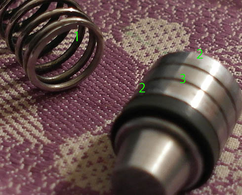

Разобрал тут аккуратно рабочий цилиндр.post-34183-0-82472200-1511199795_thumb.jpg
Появилось немного вопросов:
На фотографии отметил цифрой 2 потёртости цилиндрика. Как мне показалось, они появились из-за того что пружина упиралась одним боком. Я её сейчас подточил как на фото цифра 1, и пружина прилегает к цилиндрику ровно без перекоса, соответственно давит ровно под 180*.
Далее, можно ли проточить вторую канавку для второй манжеты, места полно, и на каком месте, дальше или ближе к первой манжете? Предположительно, наработка до следующего ремонта должна увеличиться как минимум в 1,5 раза.
dvitriy.40rus
Конечно можно, точи в середине.
Но зачем? Он и так служит долго. Главное покупая новый не купить восстановленный. Тыщь на сто точно хватает, если пыльники менять когда они рвутся.

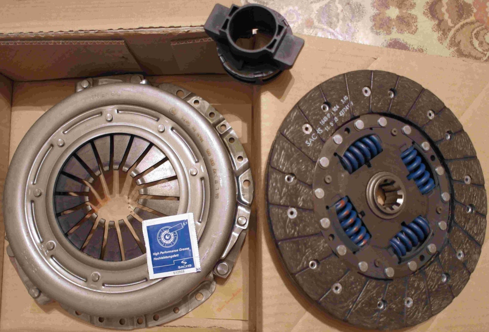

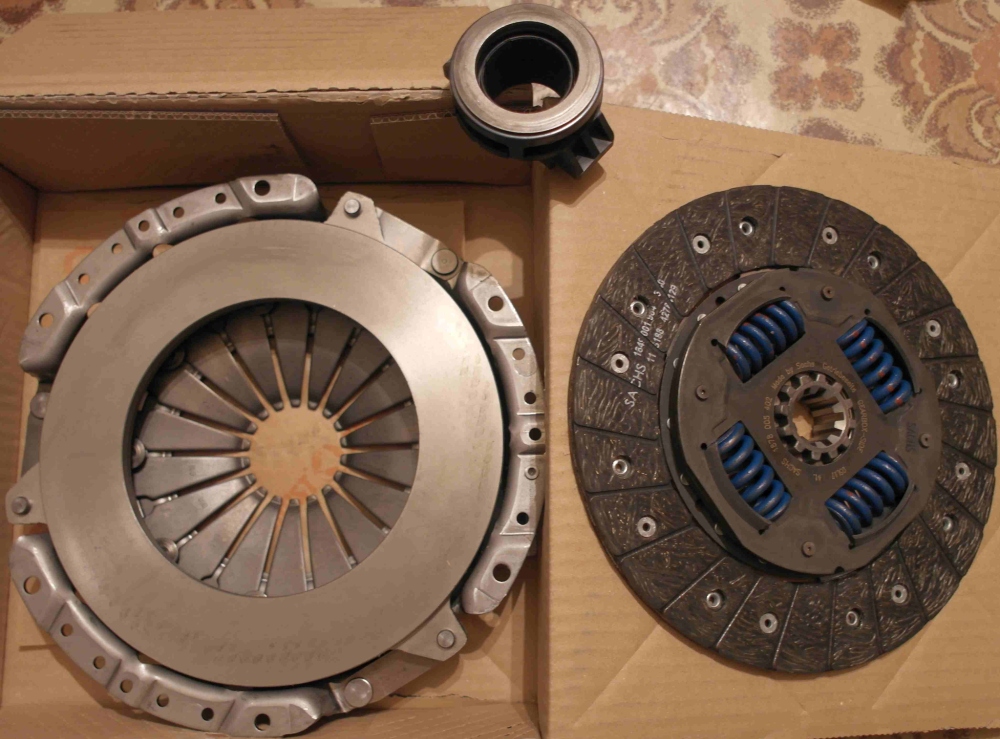

давай :)  фоткай, а лучше все надписи что там на диске, корзине и выжимном написаны..а то я уже решаю опять херцог купить и поставить, у сакса одни подделки по всему нижнему новгороду фиг найдёшь оригинал
Вот такой Саш (SACHS) купил в экзисте за 6066 руб на этой неделе. Словакия, Смазка в комплекте Германия. Пока не знаю когда ставить буду. Разобраться надо почему сцепление пропадает, через короткое время поездки, что в городе, что по трассе.
t-r-a-k-t-a-r
Тоже пропадало сцепление, корзина развалилась(кольцо под лепестками болталось),поставил тюменский комплект ТрансМаш-4200р,пока доволен мягкое,выжимной как у сакса,стоял сакс-германия,кстати в отличие от твоего там по две пружины в ведомом диске.
