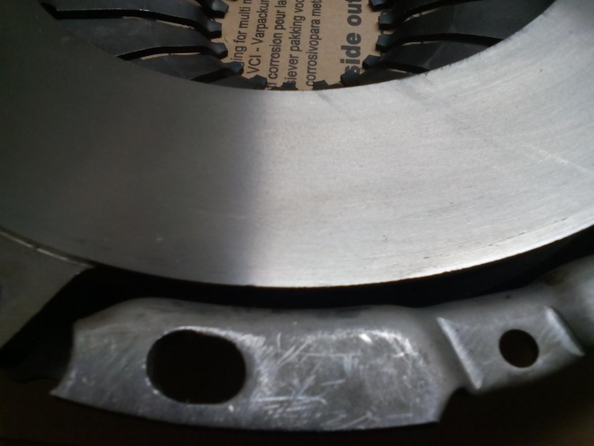

Игорь_777 17 Опубликовано 7 марта, 2018 (изменено) Нормально в сервисе знакомому поменяли комплект сцепления?А потом сказали что корзина брак. Изменено 7 марта, 2018 пользователем Игорь_777 Поделиться сообщением Ссылка на сообщение Поделиться на другие сайты
slash98 244 Опубликовано 7 марта, 2018 Игорь_777, чегото не очень понятно, они эту дырку сами расковыряли или такая и была? )) Поделиться сообщением Ссылка на сообщение Поделиться на другие сайты
Slavyan 969 Опубликовано 8 марта, 2018 Игорь_777, чегото не очень понятно, они эту дырку сами расковыряли или такая и была? ))Видимо лень корзину покрутить было, решили дырку подправить))) Поделиться сообщением Ссылка на сообщение Поделиться на другие сайты

slash98 244 Опубликовано 10 марта, 2018 Slavyan, точно, точно, есть одно положение у корзины, когда чуток одна дырдочка не сходиться. Вот и сказали, чито ана бракованая видимо )) Поделиться сообщением Ссылка на сообщение Поделиться на другие сайты
Игорь_777 17 Опубликовано 12 марта, 2018 Это самый большой эллипс. 3 других отверстия поменьше. Руки у меха не от туда растут.Он её даже не затянул. УТЮГ888 Ваш сарказм не уместен. Кто виноват если меху не судьба воспользоваться спец инструментом и правильно установить корзину.Газель уж не такой спец автомобиль, что-бы так косячить. Люди на земле меняют без проблем, если руки растут от куда надо.И корзина кстати не китайская... Поделиться сообщением Ссылка на сообщение Поделиться на другие сайты
Татарин 7 544 Опубликовано 12 марта, 2018 (изменено) Кто виноват если меху не судьба воспользоваться спец инструментом и правильно установить корзину. О каком специнструменте речь? В толк не возьму.Нужно ,просто, по кругу корзину прогнать и найти соответствующее положение.Далее, центруем ведомый диск первичным валом или оправкой,затягиваем.Всё. Изменено 12 марта, 2018 пользователем Татарин 1 Поделиться сообщением Ссылка на сообщение Поделиться на другие сайты
Brovkin 899 Опубликовано 12 марта, 2018 Нужно ,просто, по кругу корзину прогнать и найти соответствующее положение. Недавно сосед сакс ставил, пришлось одну дырку подпиливать, странно как то, когда себе ставил, всё ровно было. Поделиться сообщением Ссылка на сообщение Поделиться на другие сайты

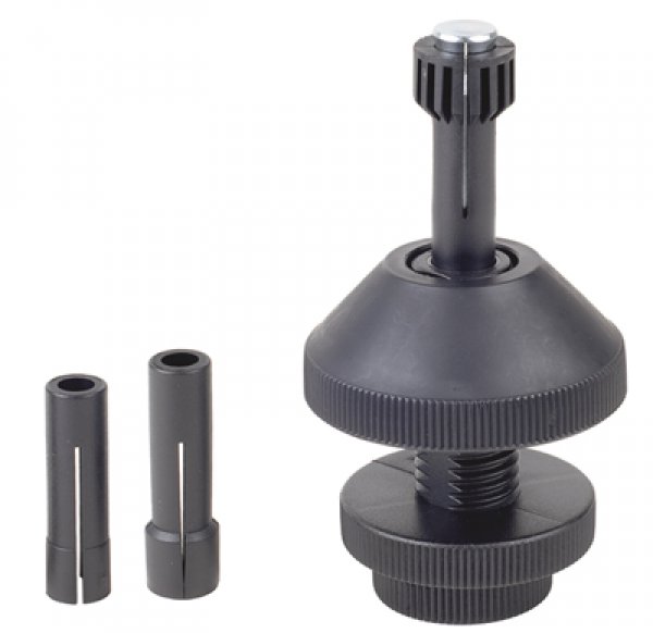

Игорь_777 17 Опубликовано 12 марта, 2018 О каком специнструменте речь? В толк не возьму.Нужно ,просто, по кругу корзину прогнать и найти соответствующее положение.Далее, центруем ведомый диск первичным валом или оправкой,затягиваем.Всё.Очень много универсального спец инструмента по замене комплекта сцепления. Есть вариант центровки по диску (первичный вал). Есть вариант центровки по корзине, когда диск выставляется(центрируется) к корзине комплектом про ставок. Остаётся только прикрутить правильно корзину к маховику. Это мы привыкли, первичный вал, Умудряются коробкой выставить, деревянным бруском. Способов много. Но умудряются и на ровном месте накосячить. Вот и получается, что корзину не прокрутил, притянул не выставив. Завели и корзина отошла. Ума особого не нужно, количества оборотов хватило чтобы набить эллипс. Поделиться сообщением Ссылка на сообщение Поделиться на другие сайты
Татарин 7 544 Опубликовано 12 марта, 2018 Очень много универсального спец инструмента Есть вариант центровки по корзине, когда диск выставляется(центрируется) к корзине комплектом про ставок. Первый раз слышу.Это как? То есть, корзину по отношению к маховику, можно прикрутить с осевым смещением? Поделиться сообщением Ссылка на сообщение Поделиться на другие сайты
Игорь_777 17 Опубликовано 12 марта, 2018 (изменено) Первый раз слышу.Это как? То есть, корзину по отношению к маховику, можно прикрутить с осевым смещением?Этим спец инструментом можно установить любое сцепления с лепестковой корзиной до 300мм.Насадки вставляются в шлицы диска, конус упрётся в лепестки. Направляющей можно потом проверить центровку. Видел как в живую работает сей дивайс. Прикольно. Актуально когда нет в наличии первичного вала. Изменено 12 марта, 2018 пользователем Игорь_777 Поделиться сообщением Ссылка на сообщение Поделиться на другие сайты
savyol 91 Опубликовано 12 марта, 2018 Приспособление какое-то покупать. На 4216 прямо коробкой центрую диск. Как обычно первичный вал дома забываю когда он нужен))) Поделиться сообщением Ссылка на сообщение Поделиться на другие сайты
Игорь_777 17 Опубликовано 12 марта, 2018 Приспособление какое-то покупать. На 4216 прямо коробкой центрую диск. Как обычно первичный вал дома забываю когда он нужен)))Разговор шёл про сервис. Там не прокатит такой способ. Как обычно для сЕбе всегда лучше сделаешь и винить не кого. Поделиться сообщением Ссылка на сообщение Поделиться на другие сайты
