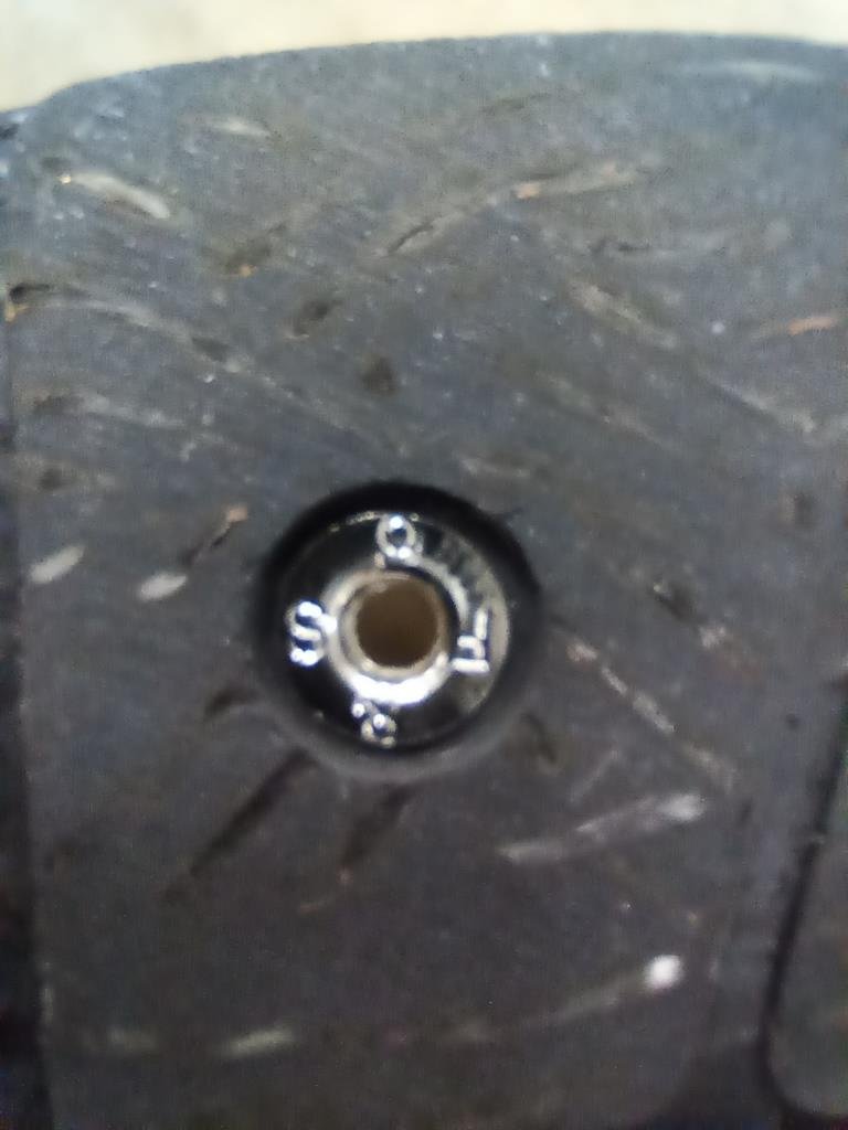

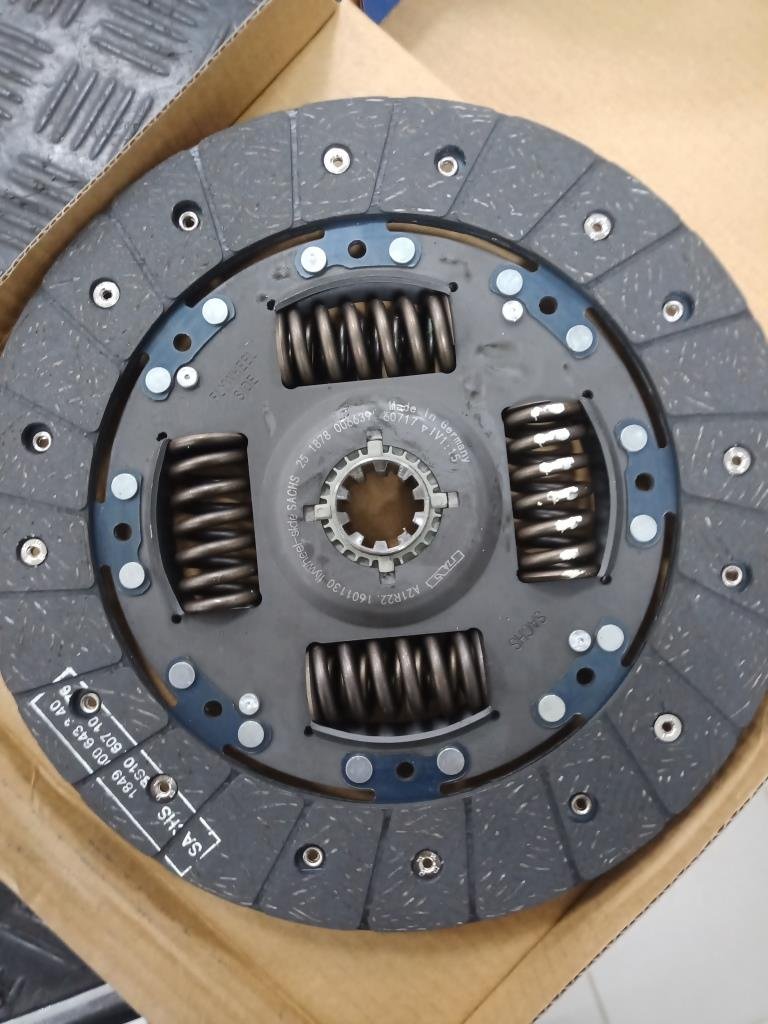

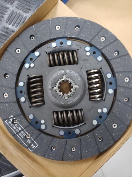

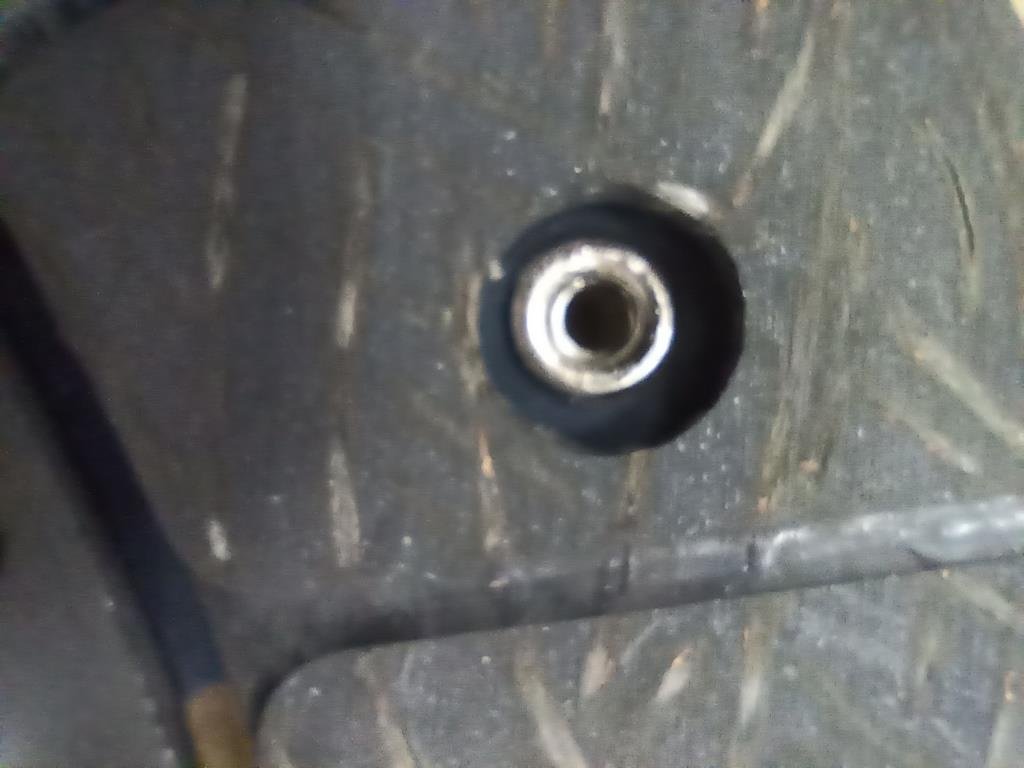

Алексей03 1 Опубликовано 6 октября, 2022 Всем привет. Пару лет назад поставил на 405 двигатель сцепление сакс. На машине практически не ездил. Пробег после замены меньше 2000. Изначально сцепление брало наверху. Поставил регулируемый шток, стало брать пониже, но все равно высоко. Поначалу ездил так, потом стало пробуксовывать. Потом конкретно забуксовало. Плюнул, поставил машину, - все равно не нужна. Вчера все же решил привести в порядок, разобрал. На маховике прижоги, но глубокого износа нет. Корзина - как новая. Диск идеальный. Крепко задумался. Сцепление явно буксовало, но при этом все живое. Какая то фигня. Такое ощущение, что когда я трогался, вилка с запозданием продавливала гидропривод в обратном направлении и из за этого при трогании машина подбуксовывала. Рабочий цилиндр, трубка и резиновый шланг новые. Думаю до кучи поменять главный цилиндр сцепления и собрать все обратно. Может у кого есть умные мысли, мне больше ничего в голову не приходит. Да, шайбу под штырь вилки не ставил. Не было в комплекте, да и не знал когда менял что это нужно. Не из-за неё же такие чудеса? Поделиться сообщением Ссылка на сообщение Поделиться на другие сайты
