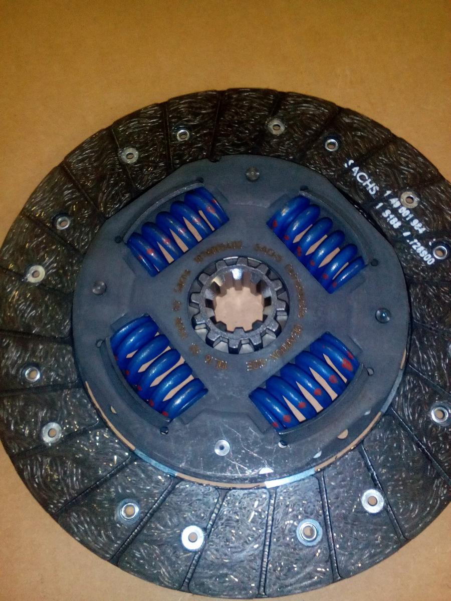

Игорь_777 17 Опубликовано 27 марта, 2017 У меня на заводском сцеплении то же выбито - "маде ин Германия")) У Утюга покупал сцепление Сакс в 2011 году на авто с ЗМЗ 40522 выпуска 2006 года - всё подошло без проблем и работало первые 100 тыс вообще отлично..Дата выпуска 12год. Много воды утекло. Сейчас диски другие. Вот фото с оригинального комплекта 3000950069 Словения. Поделиться сообщением Ссылка на сообщение Поделиться на другие сайты

УТЮГ888 943 Опубликовано 27 марта, 2017 Дата выпуска 12год. Много воды утекло. Сейчас диски другие. Вот фото с оригинального комплекта 3000950069 Словения.Словения оригиналом то никогда небыла,да и диск на фотке "левотцой"отдаёт.И что хорошее?тебе на E-3 лучше такое поставить. 1 Поделиться сообщением Ссылка на сообщение Поделиться на другие сайты

Игорь_777 17 Опубликовано 28 марта, 2017 Словения оригиналом то никогда небыла,да и диск на фотке "левотцой"отдаёт.тебе на E-3 лучше такое поставить.При выборе сцепления попросил продавца посмотреть комплекты. SACHS 069 идёт на УМЗ 4216. У меня Камень мой 503 (последние цифры номера). На всякий случай нащёлкал фоток. Мне также предложили Итальянца E.SASSONE, последние и выбрал. Корзина 8221, Диск 9280ST, выжимной 7029. Езжу на итальянце с конца января проблем нет. Кстати диск на фото с комплекта, тогда чтоже считать по вашим словам оригиналом. Поделиться сообщением Ссылка на сообщение Поделиться на другие сайты
