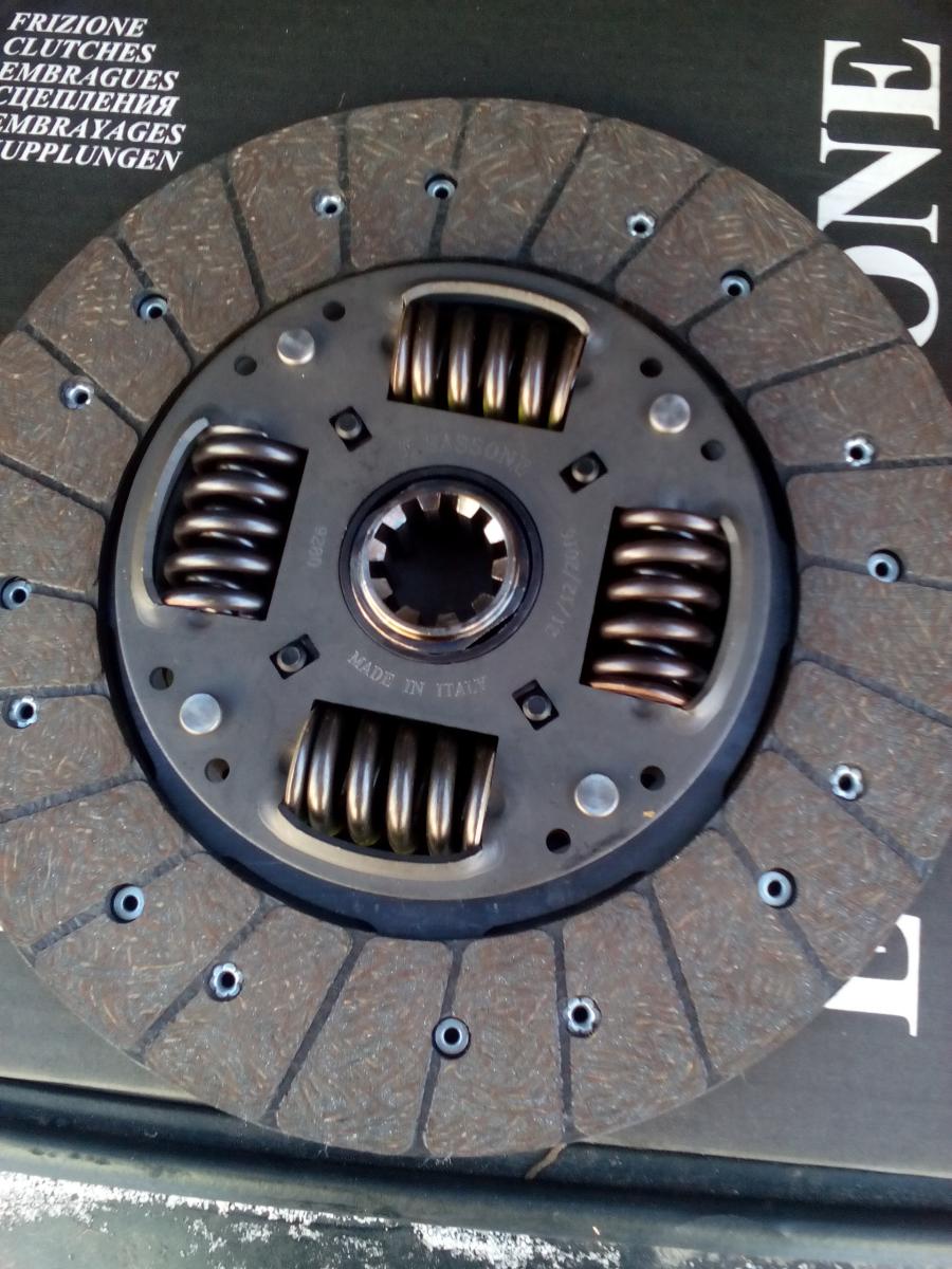

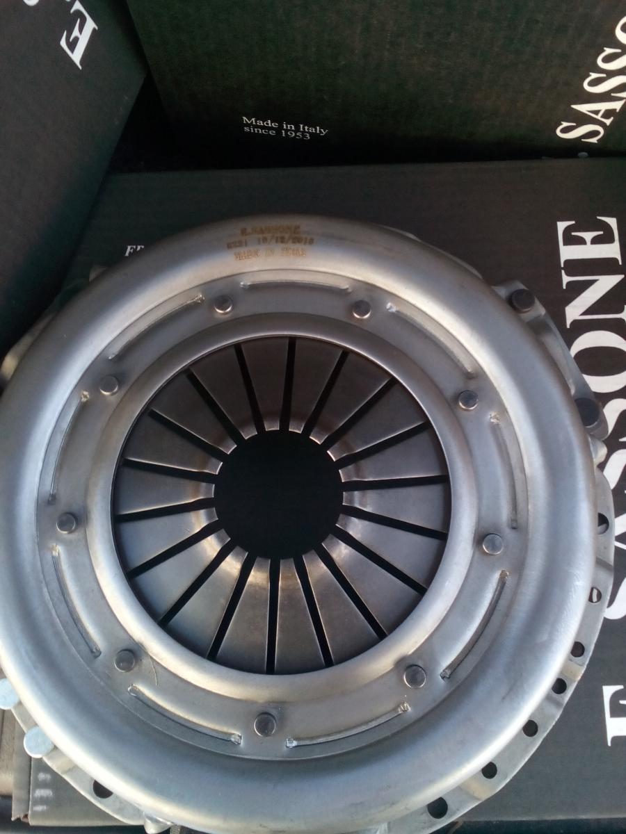

Игорь_777 17 Опубликовано 5 июня, 2017 405 и 406 мотор не такие мощные как 4216 и Камень. Изначально на них стали ставить на заводе SACHS. На рынке много появилось китайской продукции и не всегда достойного качества. Дизель есть дизель и начальный крутящий момент влияет на износ и работоспособность диска. Сколько было плохих отзывов на диски (я не имею в виду Sachs). Корзины, выжимные выдерживают а диски нет. И цена соответственно на SACHS высокая. Вот только по-этому мой выбор пал на Итальянца (E.SASSONE). Недавно посоветовал своему знакомому, как раз готовился к замене. Приобрёл, поменял. Доволен как слон. Поделиться сообщением Ссылка на сообщение Поделиться на другие сайты

Игорь_777 17 Опубликовано 15 июня, 2017 А кто нибудь пробовал другой ведомый с саксовской корзиной совместить? Пробег 300тыс., корзина как новая, подшипники поменял, феррадо на диске тож ещё годное, но ослабли пружины. Элементы сцепления E.SASSONE (Италия) аналог Sachs. Диск сцепления 6222ST устанавливается на дв. 405, 406, 4216. У меня стоит Камень так диск другой 9280ST. Корзина и выжимной у нас одинаковые. Как мне сказал продавец E.SASSONE выпускает сцепления по аналогу Sachs, и не только на Газели но и на грузовые. 1 Поделиться сообщением Ссылка на сообщение Поделиться на другие сайты
