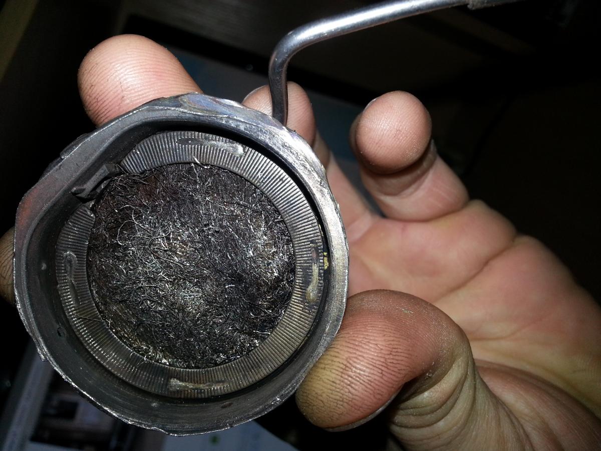

nikolajpet11 1 Опубликовано 5 декабря, 2016 люди добрые кто разбирал вебасту термо топ ево 5 квт каторая идет с газелью с завода сетка там есть или нет ? еще вапрос гарелку по кругу разрезали или както разбирали Поделиться сообщением Ссылка на сообщение Поделиться на другие сайты
ласточка 165 264 Опубликовано 5 декабря, 2016 Ты зачем разбирать её собрался,горелка запаяна ,поэтому чистить там нечего Поделиться сообщением Ссылка на сообщение Поделиться на другие сайты
ласточка 165 264 Опубликовано 5 декабря, 2016 Смотрим, просвещаемся Поделиться сообщением Ссылка на сообщение Поделиться на другие сайты
nikolajpet11 1 Опубликовано 5 декабря, 2016 (изменено) Под сеткой была сажа которая не давала соляре проходить убрав сетку я прочистил отверстие от нагара и через трубку стала проходить солярка а иначе у нас замена сетки 4 рубля вместе сеткой и работой а горелка в сборе без свечи накала больше 10 рублей Теперь осталось аккуратно все это саеденить сваркой Изменено 5 декабря, 2016 пользователем nikolajpet11 Поделиться сообщением Ссылка на сообщение Поделиться на другие сайты
