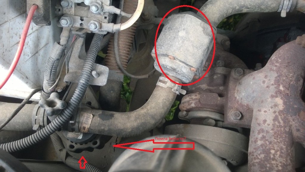

Залётчик 374 Опубликовано 13 июня, 2017 Не очень актуально в виду надвигающегося лета :D но спрошу.Влияет электро кран отопителя на работу Вебасто?Лазил тут на днях, достал помпу Бош, хотел менять. Пока примерялся заметил, что потёк кран отопителя. Что интересно, так он не течёт, я его чуть приподнял, из него грамм 50 антифриза вытекло. Пока не снимал.Отказался менять помпу по причине не понимания, а где разъём помпы вебасто?! И Бош явно длиннее.Ладно, вытек антифриз из крана, запустил котёл- работает! На следующий день снова запустил, и опять отработал всю программу!Вот теперь гадаю, может электро-кран виноват? Вебасто отключался по перегреву.И ремонтопригоден ли кран? Поделиться сообщением Ссылка на сообщение Поделиться на другие сайты
АЛЕКСЕЙ ВИКТОРОВИЧ 60 Опубликовано 15 июня, 2017 Там обычно резенывые колечки накрываются ,лучше новый поставить цена его 350 р ,чем мучится разбирать, искать колечки ,потом моторчик накроется, менял его уже два раза , болезнь родной потек разобрал колечки разъело,поставил новый сламался у него моторчик вернее моторчик работал ,но сламался шкиф,поставил второй, меняю раз в два года и не парюсь болезнь . 1 Поделиться сообщением Ссылка на сообщение Поделиться на другие сайты
