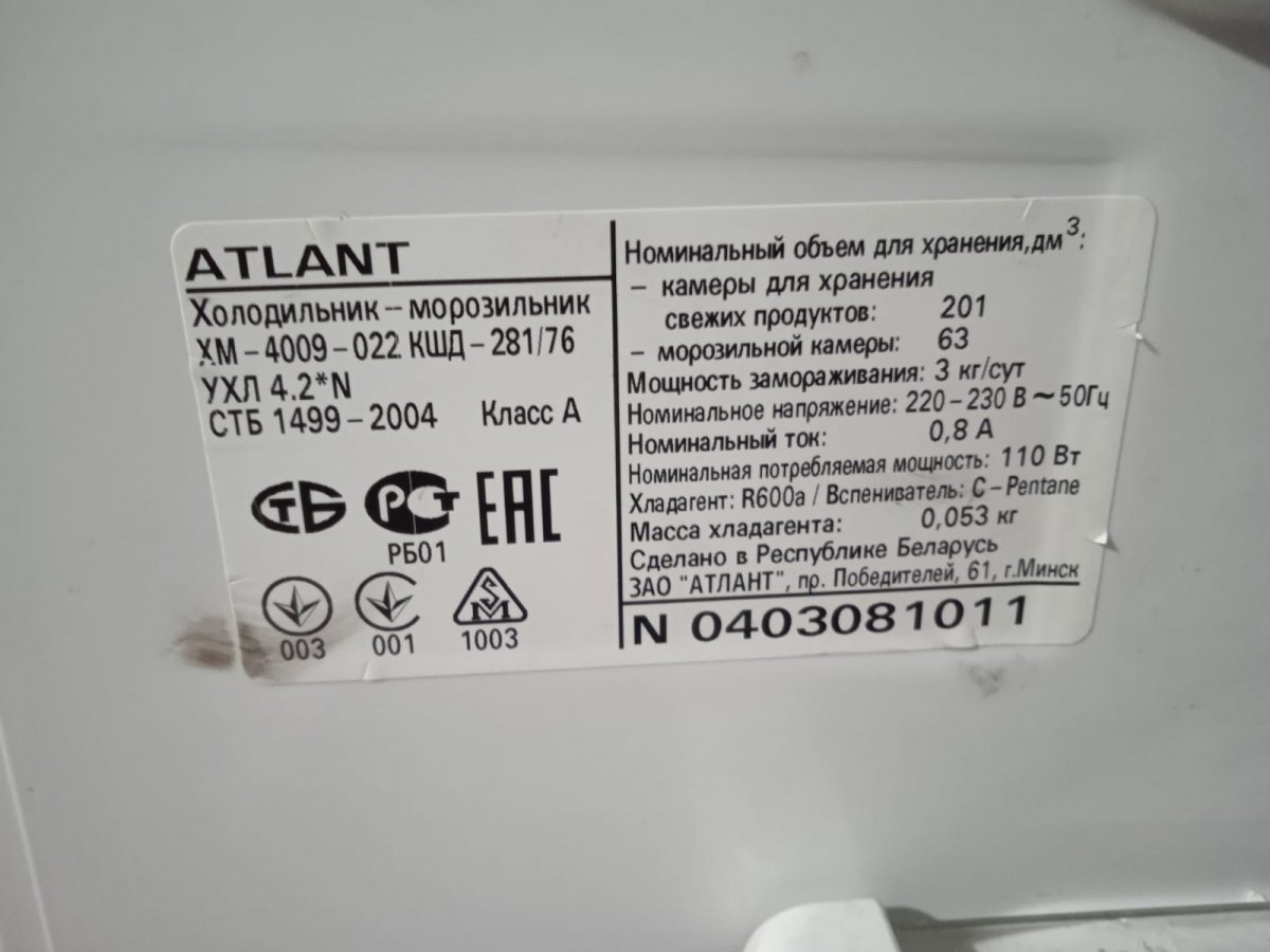

Алексей Ф. 10 769 Опубликовано 6 апреля, 2024 В 23.07.2023 в 20:31, Александр Борисыч сказал: Капиллярка забита. К мастеру; они гидравлическим домкратом пробивают, по новой заправляют нормальным фреоном и лучше нового работает. О проблеме можно почитать, если в поиске забить что-то типа: "характерные неисправности МХМ 268". Особо проблема была в Атлантах 2008-2010 г.в. Минский Завод Холодильников даже судился с производителем "знаменитого масла лукойл", правда особо это не афишировали... Так и стоит холодильник, а скоро лето. Старый проверенный мастер почему то отказался чинить, отправляет к другим мастерам, а они раз накосячили с другим холодильником. Может в СПБ отвезти по пути холодильник, кто то знает хорошего мастера там? Поделиться сообщением Ссылка на сообщение Поделиться на другие сайты
Алексей Ф. 10 769 Опубликовано 6 апреля, 2024 Модель Атлант хм 4009-022 . Стоит сейчас 25- 30 ты руб ((( Год выпуска непонятен по наклейке. Один мужик оживил холодильную камеру похожего холодильника так - включал на час, потом отключал на час и так много раз, в итоге заработала)) Так каждый раз в течении пяти лет после разморозки, потом перестало помогать. Поделиться сообщением Ссылка на сообщение Поделиться на другие сайты
Александр Борисыч 1 508 Опубликовано 6 апреля, 2024 8 часов назад, Алексей Ф. сказал: мужик оживил холодильную камеру похожего холодильника так - включал на час, потом отключал на час и так много раз, в итоге заработала)) Так каждый раз Пока засор окончательно не засорился фреон понемногу проникал, затем "баста". Холодильник не холодит, морозильник перемораживает. Капиллярка-это та тоненькая трубочка с завитками, её видно около компрессора, просвет сосуда совсем мизерный... Если забилась, то прИговоры и камлания не помогут: только чистка или замена. Замена-хлопотно, понятно мастер не хочет лишнего возиться, не понятно, почему не "продавливает"; для опытных это стандартная процедура. Может в Колпино ещё мастера остались с оборудованием, всё-таки промышленный центр... У нас есть проверенный мастер, татарин, кудесник . Наковальню куда мимо повезёшь, завози холодос, сделает. Поделиться сообщением Ссылка на сообщение Поделиться на другие сайты
Алексей Ф. 10 769 Опубликовано 7 апреля, 2024 @Александр Борисыч он так пять лет ещё пользовался холодильником)) Раскачивал после каждой разморозки . Посмотрел наклейку на компрессоре - 13.01.2014 г изготовлен, свежий ещё холодильник. 1 Поделиться сообщением Ссылка на сообщение Поделиться на другие сайты
Алексей Ф. 10 769 Опубликовано 10 апреля, 2024 Заехал сам к мастеру, отказывается категорически чинить мой холодильник(( Сказал, что скорей всего утечка фреона, на морозилку нижнюю хватает, на верхнюю холодильную камеру нет. Если заправить, то хватит возможно на лето. Искать утечку проблемно, надо вскрывать стенки холодильника. Конкурент такое чинит, но не факт, что качественно и стоит 5000-6000 руб работа. Сказал, что 10 лет это уже срок для современного холодильника и не любят они частое отключение в том числе и на зиму. Поделиться сообщением Ссылка на сообщение Поделиться на другие сайты

vlad75 360 Опубликовано 10 апреля, 2024 3 часа назад, Александр Борисыч сказал: У Алексея простой Атлант, с капельной системой, с "плачущей" задней стенкой; без вентиляторов. На холодильник идёт тонкая трубка, на морозильник толстая; когда фреона нет- холода вообще нет. Может нагреть эту трубку феном градусов до 150? Глядишь и пролетит все. Поделиться сообщением Ссылка на сообщение Поделиться на другие сайты
