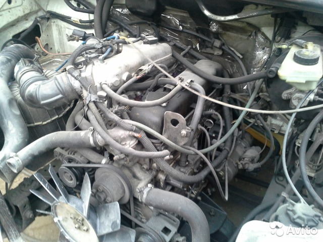

Буль-буль 69 Опубликовано 18 апреля, 2016 (изменено) от 405, 11 лопастей от электропомпы крутит по часовой стрелке.Дует внутрь.Смотришь на ДВС.У умз не знаю.Вот и у меня на УМЗ тоже самое, смутило то что на фото выше крыльчатки разные. Почему? Изменено 18 апреля, 2016 пользователем Буль-буль Поделиться сообщением Ссылка на сообщение Поделиться на другие сайты
Crady 8 669 Опубликовано 18 апреля, 2016 смутило то что на фото выше крыльчатки разные.одна под клиновые ремни,другая под поликлиновый. 1 Поделиться сообщением Ссылка на сообщение Поделиться на другие сайты
Буль-буль 69 Опубликовано 18 апреля, 2016 одна под клиновые ремни,другая под поликлиновый. Точно! Ведь на УМЗ ставятся два вида. У меня клиновой,и крыльчатка как на 405. С поликлиновым получается вращение против часовой.Crady, Ну почему раньше не напомнил, я задень "мозг сломал" себе! :) Поделиться сообщением Ссылка на сообщение Поделиться на другие сайты

Crady 8 669 Опубликовано 18 апреля, 2016 406 семейство - вращение ПО ЧАСОВОЙумз с поликлином - вращение ПРОТИВ часовой умз с клиновыми ремнями - вращение ПО ЧАСОВОЙ первый и третий варианты там крыльчатки взаимозаменямы.на втором,где поликлин там обратная к этим вариантам.там действительно ВЫДУВАТЬ будет. 1 Поделиться сообщением Ссылка на сообщение Поделиться на другие сайты

Буль-буль 69 Опубликовано 19 апреля, 2016 Вот ещё пример, обратите внимание на металлическую часть.Установлено по разному.У меня как на первом фото. Поделиться сообщением Ссылка на сообщение Поделиться на другие сайты
Crady 8 669 Опубликовано 19 апреля, 2016 Буль-буль, если крыльчатку перевернуть,то там меняется угол атаки лопастей.производительность её может и измениться.на ино так,на наших со 100% уверенностью не скажу.надо смотреть Поделиться сообщением Ссылка на сообщение Поделиться на другие сайты
Буль-буль 69 Опубликовано 19 апреля, 2016 Понял, спасибо. Смущает не равномерный обдув, основной поток идёт со стороны генератора. Со стороны гура очень слабый обдув, практически отсутствует. Сильно не "напрягаюсь", поставил трёхрядный Иранский радиатор, сейчас "леплю" винты от нивы. Штатный винт убирать не буду. Поделиться сообщением Ссылка на сообщение Поделиться на другие сайты
Crady 8 669 Опубликовано 19 апреля, 2016 (изменено) Смущает не равномерный обдув,у всех так..если снимешь бампер и при работе вента подставишь руку,то ещё можешь обнаружить что в некоторых местах он ВЫДУВАЕТ наружу :D а так в идеале крыльчатку от ино подобрать,во первых производительность выше,во вторых тише работают.это к стати относится и к электро вариантам обдува собранных на ино комплектующих. Изменено 19 апреля, 2016 пользователем Crady 1 Поделиться сообщением Ссылка на сообщение Поделиться на другие сайты
