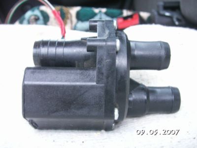

sharky5 62 Опубликовано 19 января, 2011 масса есть.прозвонилась.принудительно питание завтра попробую дать (только б не сжечь).еще вопрос-сколько штекеров на блоке управления (в видимом пространстве углядел один,который на кран отопителя)и если знаешь подскажи по цетам,не хочется искрить,и спасибо в любом случае.P.S/и на кран чтоб принудительно плюс дать -на какие провода + и - подсоединять?Та колодка что я описал выше, это колодка блока, снимешь верхний бардачок- найдешь. Разъем краника: оранжевый- плюс, черный- масса, коричневый и белый- управление. Краник управляется массой, при подаче массы на коричневый или белый он должен открыться или закрыться, этим командует микрик... он же через реле внутри блока включает доп. насос. Поделиться сообщением Ссылка на сообщение Поделиться на другие сайты
вАдитель 0 Опубликовано 19 января, 2011 Та колодка что я описал выше, это колодка блока, снимешь верхний бардачок- найдешь. Разъем краника: оранжевый- плюс, черный- масса, коричневый и белый- управление. Краник управляется массой, при подаче массы на коричневый или белый он должен открыться или закрыться, этим командует микрик... он же через реле внутри блока включает доп. насос.более чем доходчево!а про доп насос думал и искал реле под капотом!!!если провода все по цветам сойдутся,то завтра смогу теплу порадоваться.спасибо Поделиться сообщением Ссылка на сообщение Поделиться на другие сайты

вАдитель 0 Опубликовано 23 января, 2011 Та колодка что я описал выше, это колодка блока, снимешь верхний бардачок- найдешь. Разъем краника: оранжевый- плюс, черный- масса, коричневый и белый- управление. Краник управляется массой, при подаче массы на коричневый или белый он должен открыться или закрыться, этим командует микрик... он же через реле внутри блока включает доп. насос.все именно так и есть.микрик не срабатывал-поэтому и питание не шло на кран отопителя.нажал,услышал щелчек в кране.тепло есть.но удивился что доп насос включается не с задней печкой,а с передней! Поделиться сообщением Ссылка на сообщение Поделиться на другие сайты
sharky5 62 Опубликовано 24 января, 2011 все именно так и есть.микрик не срабатывал-поэтому и питание не шло на кран отопителя.нажал,услышал щелчек в кране.тепло есть.но удивился что доп насос включается не с задней печкой,а с передней!Все правильно, с передней, потому что печки последовательно соеденены, иначе не будет нормальной циркуляции. Поделиться сообщением Ссылка на сообщение Поделиться на другие сайты

И.С.Н 7 Опубликовано 18 апреля, 2011 Может кто-то в курсе принципа действия крана отопителя РКНУ 8109030-20 с двумя выводами?В дном положении он не пропускает в отопитель ОЖ, о есть пуская напрямую: Корпус термостата--Помпа, а в другом положении вся ОЖ идёт через отопитель. Только РКНУ 8109030-20 кран с тремя выводами. Поделиться сообщением Ссылка на сообщение Поделиться на другие сайты

solaris 0 Опубликовано 18 апреля, 2011 В дном положении он не пропускает в отопитель ОЖ, о есть пуская напрямую: Корпус термостата--Помпа, а в другом положении вся ОЖ идёт через отопитель. Только РКНУ 8109030-20 кран с тремя выводами.А где у него вход? Т.е. в каком направлении циркуляция происходит. Смотрел-смотрел по шлангам, пришел к выводу, что ОЖ поступает со стороны где два вывода, а одинокий это обратка. Поделиться сообщением Ссылка на сообщение Поделиться на другие сайты
И.С.Н 7 Опубликовано 18 апреля, 2011 А где у него вход? Т.е. в каком направлении циркуляция происходит. Смотрел-смотрел по шлангам, пришел к выводу, что ОЖ поступает со стороны где два вывода, а одинокий это обратка.ОЖ идёт от корпуса термостата на вход крана который в зависимости от своего положения направляет поток либо через отопитель и далее на помпу, либо перекрывая выход на отопитель сразу гонит на помпу. Было бы фото показал бы на нём. Поделиться сообщением Ссылка на сообщение Поделиться на другие сайты
solaris 0 Опубликовано 18 апреля, 2011 И.С.Н, а разве не помпа нагнетает ОЖ? Почему она к помпе движется, а не от нее? Поделиться сообщением Ссылка на сообщение Поделиться на другие сайты
