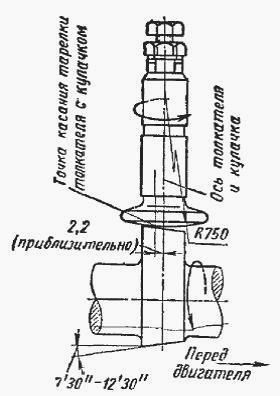

ilian32 624 Опубликовано 1 марта, 2017 (изменено) Кулачки по ширине шлифуют на конус, назначение которого сообщать вращение толкателям. Конусность 7'/г—124 2'. Вследствие наличия сферы на рабочей поверхности тарелки толкателя, а также конуса по ширине кулачков точка касания тарелки с кулачком несколько смещена относительно оси вращения толкателя. Это смещение способствует вращению толкателей во время работы, чем достигается равномерный износ их стержней и тарелок (рис. 4). 4. Схема работы толкателя клапана ГАЗ-51, ГАЗ-52 Так как меньшее основание конуса кулачка направлено в сторону передней опорной шейки, толкатели вращаются против часовой стрелки. Поэтому сила трения между толкателем и кулачком при соприкосновении толкателя со стержнем клапана стремится завертывать болт в толкатель. Ну может где то тут надо искать правду?? Изменено 1 марта, 2017 пользователем ilian32 Поделиться сообщением Ссылка на сообщение Поделиться на другие сайты

ilian32 624 Опубликовано 1 марта, 2017 14000 об в минуту?Не про нас.На этой движке как и на газ 52,зил 130 и прочих реализовано вращение.Может по схеме выше.Если бы на умз Саш это было бы,то запись в скрижалях была бы.Ну не газовым потоком,а формой контактирующих поверхностей. Поделиться сообщением Ссылка на сообщение Поделиться на другие сайты
alexgop 997 Опубликовано 1 марта, 2017 (изменено) 14000 об в минуту?Не про нас.На этой движке как и на газ 52,зил 130 и прочих реализовано вращение.Может по схеме выше.Если бы на умз Саш это было бы,то запись в скрижалях была бы.Ну не газовым потоком,а формой контактирующих поверхностей. смотришь в книгу а видишь фигу. Нет там никакого механизма вращения. Если ты говоришь что есть то те картинки что ты выкладывал по стотридцатому зилу.. ты нихрена не понял что выкладывал.. это раз.. про обороты. Жесткость пружин как раз так и расчитана на разные колебания и скорости=обороты. это два.И не говори того чего до конца не внял.. это про скрижали. Изменено 1 марта, 2017 пользователем alexgop Поделиться сообщением Ссылка на сообщение Поделиться на другие сайты
ilian32 624 Опубликовано 1 марта, 2017 Санька вот что толку спорить?)Мож ты немного невнимательно прочел?Вращение задано самой конструкцией,где не задано там не вертится ...конструкции разные,но все принудительные,абсолютно все.У одних толкатель и сфера,у других шарики и пружинно возвратный механизм,у 3 х по две тарелки,у наших ноль нолей. Есть еще гбц в которых по одной пружине на клапан )) Поделиться сообщением Ссылка на сообщение Поделиться на другие сайты
