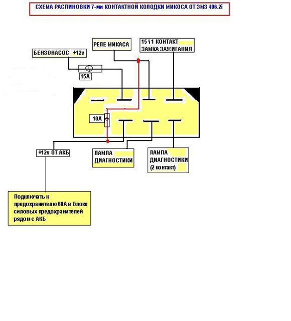

DDDD 5 Опубликовано 27 декабря, 2010 Может и мне подскажете По разему на микасостался 1 провод болтается заразапровод на реле микос???цвет провода и с какой ноги разьема микаса? какой микас? под пленку или под нить? чей жгут проводов ? волга или газель ?ответь корректно и помогут Поделиться сообщением Ссылка на сообщение Поделиться на другие сайты
Read 0 Опубликовано 27 декабря, 2010 Так жгут от волги 3110микас от нее же 7.1разем 7контактный выше по теме есть картинка раземавот по картинке провод на реле микосакрасный толстыйкуда его??? Поделиться сообщением Ссылка на сообщение Поделиться на другие сайты
DDDD 5 Опубликовано 28 декабря, 2010 Так жгут от волги 3110микас от нее же 7.1разем 7контактный выше по теме есть картинка раземавот по картинке провод на реле микосакрасный толстыйкуда его???скинь картинку не нашел красный провод идет на питание постоянное эбу и на реле на 18 ноге разьема эбу постоянно присутствует живой плюс по схеме это красный проводна 27 приходит плюс после замка зажиг. схема есть? Поделиться сообщением Ссылка на сообщение Поделиться на другие сайты
Read 0 Опубликовано 28 декабря, 2010 Фото не могу вставить попробую разобраться Поделиться сообщением Ссылка на сообщение Поделиться на другие сайты

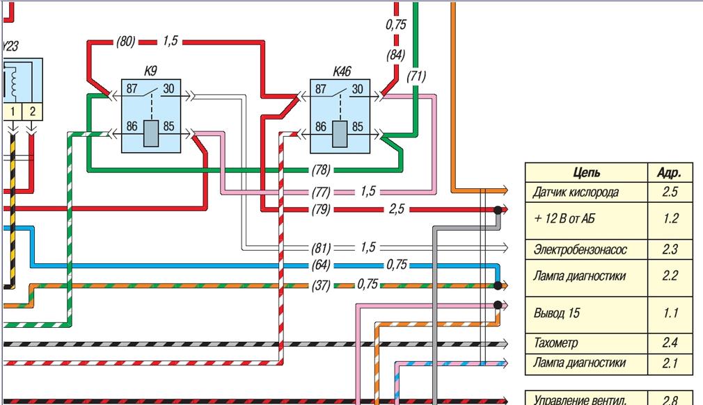

Read 0 Опубликовано 28 декабря, 2010 О вот и картинкакароче провод где написаноРеле микоса??? Поделиться сообщением Ссылка на сообщение Поделиться на другие сайты
wumakov 1 Опубликовано 29 декабря, 2010 О вот и картинкакароче провод где написаноРеле микоса???что не понятно то? вот собственно и два этих реле Поделиться сообщением Ссылка на сообщение Поделиться на другие сайты
