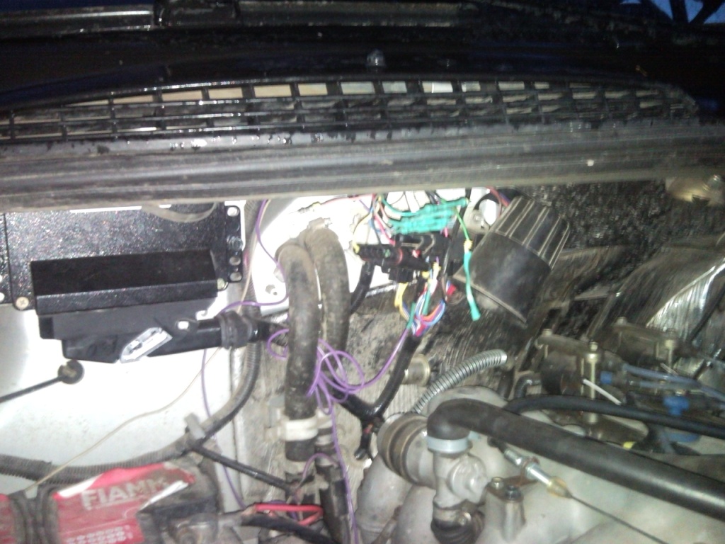

Всем привет. Помогите кто сможет, переделал карб на инжектор 406 двиган но ни как не соображу с проводкой, на карбе над блоком одна широкая колодка и одна узкая колодка с одним проводом, а на инжекторной косе две широкие колодки и одна узкая но уже с двумя проводами. По фишкам все нормально все подключил.А вопрос такой как подключить недостающею широкую фишку. А прозвонил электриков просят 6 тыс жалко немного может самому получится.
bartenok
Я обе колодки разбирал и сравнивал обе проводки... по идее ничего сложного. скажи какая у тебя проводка, и будет проще тебе подсказать.
vitek62ru
коса есть от газели и от волги но от волги не хочу ставить слишком длинная а разрезать и скручивать жалко портить. Сегодня себе весь мозг вынес ну ни как не могу понять куда подсоединить вторую колодку если возможно я лучше перезвоню 89105030874 виктор. Если сегодня не придумаю завтра позаву электрика нет уже терпения.
bartenok
вынимай все провода из разъема. для датчиков температуры и давления масла провода по цветам подходят. дальше остается 3 основных провода:
1. на бензонасос
2. постоянное питание ЭБУ
3. и ввод 15 (т.е плюс с замка зажигания)
это все надо смотреть по релюшкам. чуть попозже выложу фотку своей схемы подключения.
будут еще проще если буду знать какая у тебя проводка газелевская: Евро 0 или евро 2
vitek62ru
проводка евро 0 если я правильно понимаю отличается только абсорбером вот у меня его нет. вопрос а зачем вынимать провода из фишек так как в фишке в которой провода идут на температуру и давление она подходит я не могу разобраться с другой в которой крайний красный провод идет на реле и еще 4 провода вот их куда деть.

толстый красный прямое питание с акб я себе делал. кор\бел питание через замок зажигания.
ты прям по цветам спрашивай- отвечу!!!.
потому что я вчера схему сфоткал, но такая чушь получается -- ничего не понятно.
bartenok
а разбирать нужно всего лишь для того, что клеммы обоих фишек "мамки". как ты из соединишь я не понимаю.. я их разбирал, потом впихивал их друг в друга и все на термоусадочных кембриках
vitek62ru
спасибо что помогаешь, я вот сечас смотрел у знакомаго только на воговской косе. Я так понял что одна фишка с дачниками температуры и давления а с другой нужно найти постоянный плюс плюс от замка зажигания и еще 2 провода забыл правда куда. ВЕРНО.
bartenok
Сейчас схожу и перерисую всю свою проводку по цветам и что куда идет.
bartenok
и так... проводка с каталожным номером 32213-3761 581 : и что куда идет
1. Толстый красный - постоянное питание Эбу с АКБ, через предохранитель
2.Толстый белый - на бензонасос, конечно же тоже через предохранитель
3. розовый с голубой полоской подключается к черному - лампа неисправности (Check engine)
4. Толстый желтый - плюс с замка зажигания
5.синий к синему с черной полоской - датчик аварийного давления масла
6. зеленый к зеленому - датчик перегрева ОЖ
7. коричневый к коричневому - датчик аварийного давления масла
8. розовый - тахометр
9. зеленый с коричневой полосой , фиолетовый и серый с синей полосой НЕИСПОЛЬЗУЮТСЯ!!!!

Ну не знаю как тебя благодарить вот теперь все понятно буду пробовать и надеиться.
