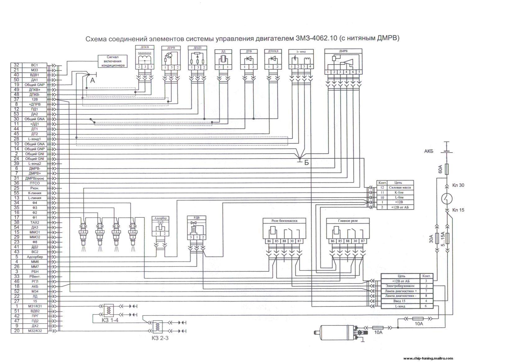

slav55 0 Опубликовано 16 августа, 2011 вот мож кому поможет впринципе все понятно Cпасибо очень наглядная схема,даже додумывать ничего не надо все и так понятно. Поделиться сообщением Ссылка на сообщение Поделиться на другие сайты
