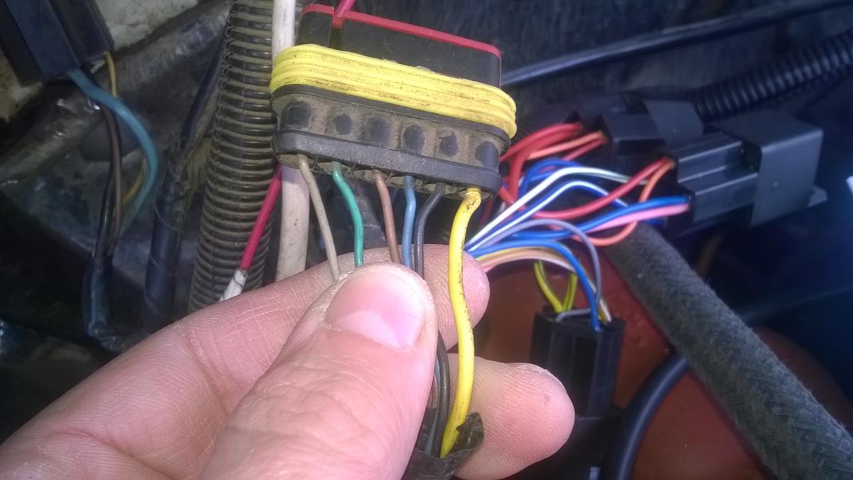

Максим Павлович 123 Опубликовано 7 апреля, 2018 Всем доброе утро!Вырвался на часик на стоянку сегодня с утра...нашел в интернете описание как уже другой человек делал подключение проводки.вот пару фото.по этим фото я подключил бензонасос, подал +12 от зажигания, +12 от АКБ = результат нулевой.потом соединил +12 от АКБ с +12 от АКБ на реле от электромуфты = пытается цеплять, но еще не заводится...но уже что то! все появились попытки! ура...и ни как не могу нащупать датчик детонации - по этому его еще не включил.но все равно - должен же заводиться.кстати - пробовал вызвонить 18 контакт в косе... почему-то 18 звонится с 19!!!может что-то я опять не то делаю? :)КСТАТИ! И что за +12 от АКБ на реле муфты??? что такое реле муфты?точно не помню. Но вроде там когда разбираешь колодку эбу счет контактов идет наоборот, как коран Поделиться сообщением Ссылка на сообщение Поделиться на другие сайты

Игорь 73 189 Опубликовано 16 апреля, 2018 напишите ваш опыт по проводам датчиковДа там элементарно, мотор заводится, выходит с постоянным питанием эбу и зажиганием разобрались.Потом, берём кусок провода и вставляем в любой контакт колодки бортсети.Включаем зажигание и кидаем второй конец провода на массу . Смотрим на приборку : загорится лампочка ,либо стрелка упадёт на максимум . Так мы определяем провод, который отвечает за что либо.Берём тестер , либо по цвету провода определяем нужный провод от датчика до колодки разъёма подкапотной проводки..соединяем их . И так по очереди до самого конца.У вас "засада" только с тахометром может возникнуть. На карбовых машинах используется аналоговый сигнал ( высоковольтный) на приборке, а на инжекторах с эбу берётся сигнал на тахометр.Вот вам для наглядности картинка , какой провод, за что отвечает. Разберётесь. 1 Поделиться сообщением Ссылка на сообщение Поделиться на другие сайты
Gagarin79 30 Опубликовано 16 апреля, 2018 Да там элементарно, мотор заводится, выходит с постоянным питанием эбу и зажиганием разобрались.Потом, берём кусок провода и вставляем в любой контакт колодки бортсети.Включаем зажигание и кидаем второй конец провода на массу . Смотрим на приборку : загорится лампочка ,либо стрелка упадёт на максимум . Так мы определяем провод, который отвечает за что либо.Берём тестер , либо по цвету провода определяем нужный провод от датчика до колодки разъёма подкапотной проводки..соединяем их . И так по очереди до самого конца.У вас "засада" только с тахометром может возникнуть. На карбовых машинах используется аналоговый сигнал ( высоковольтный) на приборке, а на инжекторах с эбу берётся сигнал на тахометр.Вот вам для наглядности картинка , какой провод, за что отвечает. Разберётесь.Panel_384.3801-10.jpg Да, спасибо большое - буду искать что куда - благо там не так много свободных проводов осталось :) всего 4-5... по-моемому :)найду - выложу фото для следующих решившихся на переделку карба на инжектор :)Кстати, подскажите - провод +12 АКБ - понятно, +12 от зажигания понятно, +12 от главного реле - тоже понятно. НО, где оно у нас стоит - под капотом или под торпедой? вот тут не много не понятно. где-то прочитал, что в моей новой проводке от микаса как раз стоят 3 реле... и одно вроде бы оно и есть, на другом форуме писали, что оно вообще под торпедой стоит запутанное в проводах. а н на другом - что главное реле вообще отличается от всех своей мощностью ну контакты гораздо толще у него. а такое как раз я нашел у себя под капотом из старой проводки. 1 Поделиться сообщением Ссылка на сообщение Поделиться на другие сайты

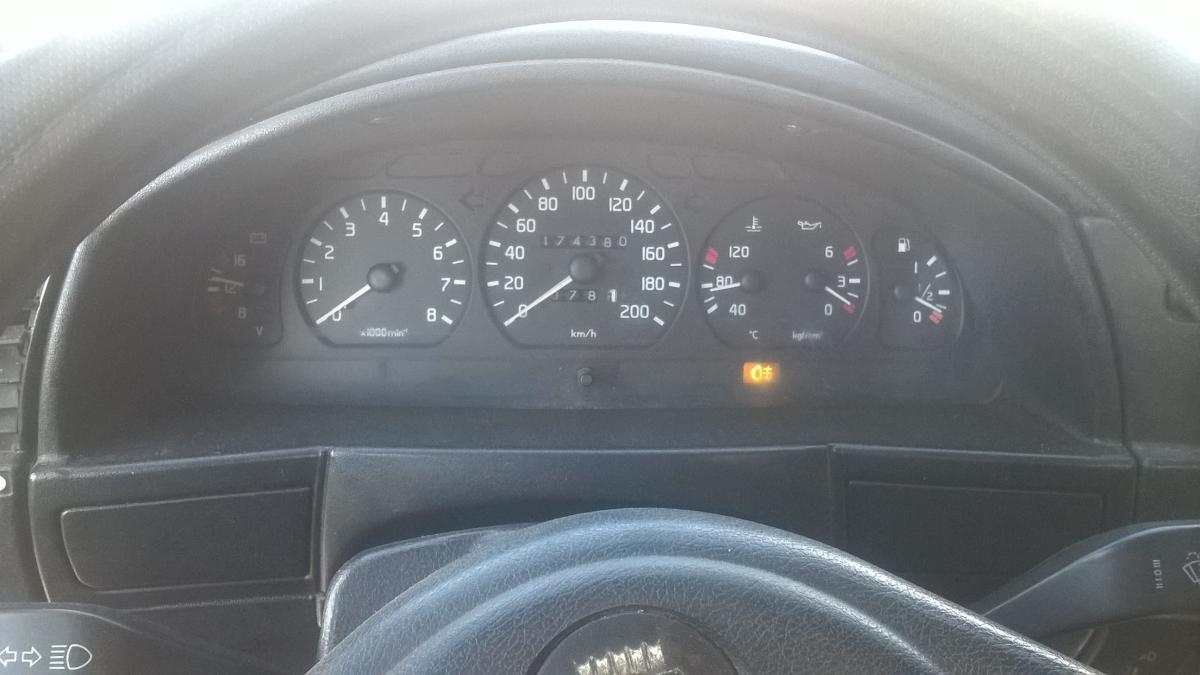

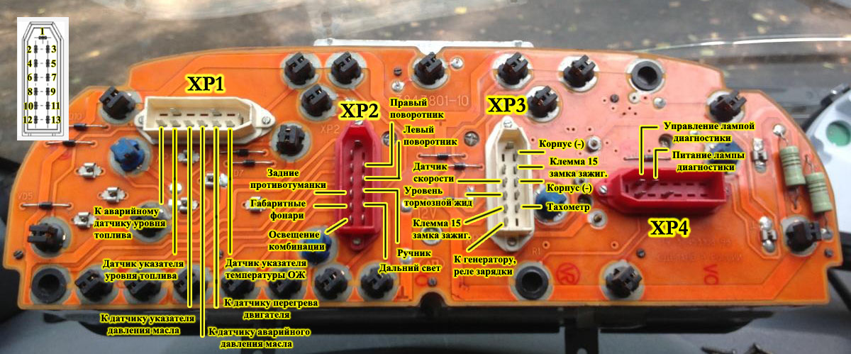

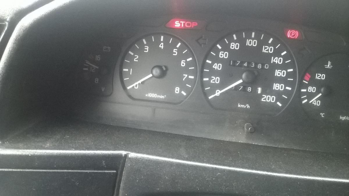

Gagarin79 30 Опубликовано 18 апреля, 2018 (изменено) Всем доброго дня! :)Утром на стоянке подключил датчики давления масла и температуры двигателя и лампу зарядки от генератора.Прогрел двигатель до рабочей температуры. на 82-84 сработал карсон - значит все работает как положено - это не может не радовать.Двигатель работает просто безупречно, ровно, тихо - просто сказка!Давление масла на холостом ходу показывает в самом низу - но когда даю обороты - стрелка поднимается до 3-х.Температура тоже показывает четко.Тахометр - не работает.... что с ним можно сделать? кто с такой переделкой разобрался?и еще. борюсь с силовыми проводами по +12.т.е. +12 от зажигания и +12 от АКБ включил. ни как не могу найти куда подключить +12 после главного реле... куда его не тыкаю - двигатель заводится, работает, но при выключении зажигания не глохнет, а продолжает работать... пока принудительно не отключу провод +12 после главного реле. уже даже кидал его на первый предохранитель - там точно пропадает питание при отключении зажигания... но что то все равно двигатель продолжает работать. куда ж его прилепить то??? и еще не проверял работает ли спидометр.. вот... еще вот думаю бортовой компьютер прикупить...кто-то сталкивался с таким, как на последнем фото? Изменено 18 апреля, 2018 пользователем Gagarin79 Поделиться сообщением Ссылка на сообщение Поделиться на другие сайты
Таракан 364 Опубликовано 18 апреля, 2018 (изменено) Тахометр - не работает.... что с ним можно сделать? кто с такой переделкой разобрался?Выход тахометра из ЭБУ конт.№43 или клемма W генератора. Изменено 18 апреля, 2018 пользователем Таракан 1 Поделиться сообщением Ссылка на сообщение Поделиться на другие сайты
