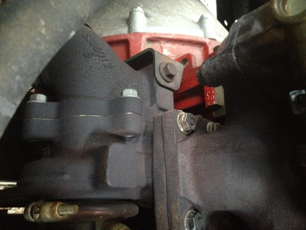

VorobyevDA 644 Опубликовано 17 февраля, 2014 это касается только двигателей 2.8 ? или на 3.8 такая же "акция" проходит? Только 2.8 А где она там стоит и как определить если она у меня? Добыл картинку, качество не очень, но это вид снизу на турбину: 2 Поделиться сообщением Ссылка на сообщение Поделиться на другие сайты

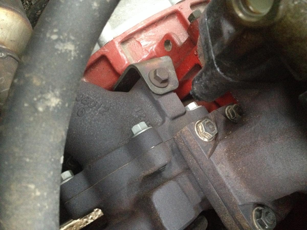

bykarev 47 Опубликовано 19 февраля, 2014 (изменено) VorobyevDA,Я записался вчера на установку кронштейна.Сегодня позвонил мне дилер, сказал, что на некстах Е-4 кранштейн уже стоит.Как его увидеть, под капотом посмотрел, вроде стоит, подскажите где он на фото.Или его можно увидеть только снизу? Изменено 19 февраля, 2014 пользователем bykarev Поделиться сообщением Ссылка на сообщение Поделиться на другие сайты
VorobyevDA 644 Опубликовано 19 февраля, 2014 bykarev,Очень похоже что это он! Но 100% не скажу. Лучше загляните снизу - вот тут картинку выкладывал: https://www.gazelleclub.ru/forum/topic/11091-garantiinoe-obsluzhivanie/?p=1072635У меня информация что не на всех Е-4 он установлен с завода. 1 Поделиться сообщением Ссылка на сообщение Поделиться на другие сайты
