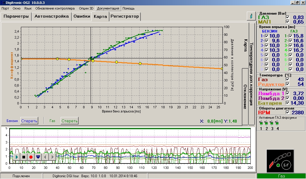

Алексей Ф. 10 202 Опубликовано 12 октября, 2014 А , как её подключить ? В проге или надо провода куда то тянуть ? Поделиться сообщением Ссылка на сообщение Поделиться на другие сайты
rusgg 4 003 Опубликовано 12 октября, 2014 у меня провод торчит из эбу гбо, его хоть куда втыкай хоть в лямду и потом на карте показывает сигнал (осцилограф) Поделиться сообщением Ссылка на сообщение Поделиться на другие сайты
Алексей Ф. 10 202 Опубликовано 12 октября, 2014 Я в проге подключал лямбда 1 - что то показывало даже, но потом мне сказали, что она нафиг не нужна)) Поделиться сообщением Ссылка на сообщение Поделиться на другие сайты
rusgg 4 003 Опубликовано 12 октября, 2014 недавно датчик температуры газа оборвался проводтак нормально Поделиться сообщением Ссылка на сообщение Поделиться на другие сайты

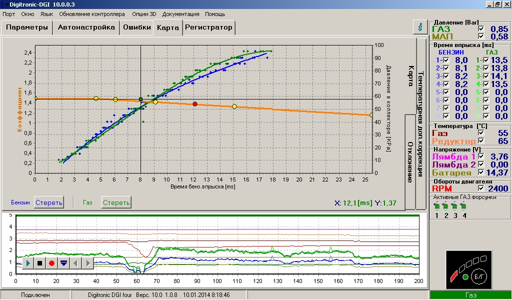

Алексей Ф. 10 202 Опубликовано 12 октября, 2014 Что то у тебя большая разница во времени впрыска между бензином и газом. Поделиться сообщением Ссылка на сообщение Поделиться на другие сайты
rusgg 4 003 Опубликовано 12 октября, 2014 Что то у тебя большая разница во времени впрыска между бензином и газом. низкое давление газа тому причиной.а вообще в диапазон форсунок вписался хорошо Поделиться сообщением Ссылка на сообщение Поделиться на другие сайты
