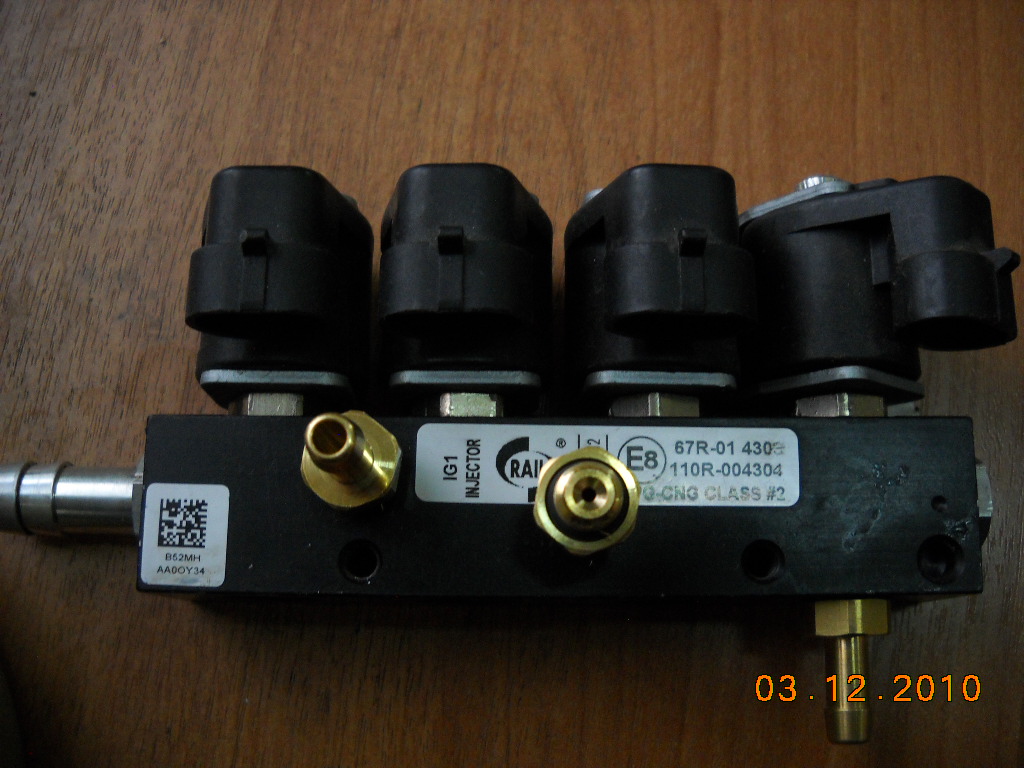

victor5116 301 Опубликовано 30 сентября, 2014 Можно поподробнее про "момент перекрытия фазы впрыска" ? Что будет если он наступит ?Форсунка дозирует количество топлива путем длительности открытия т.е. чем больше необходимо топлива подать в цилиндр тем больше времени она должна быть открыта, но это время к сожалению ограничено, т.е. может настать такой момент когда форсунка, неуспевает закрыться, а ей необходимо уже открываться для следующего такта. Я точно незнаю как этот эффект называется, но в какойто инчтрукции к ГБО встречал, о возможности этого явления. Поэтому при выборе газовых форсунок имеется ввиду по производительности или калибровке жиклеров, надо исходить из того что бы на хх длительность впрыска газовых форсунок находилась в пределах 4,5 - 5 мс. Меньше нежелательно, потому как работать могут нестабильно (в силу своей конструкции). Давление газа на форсунках, тоже из подобных соображений, поэтому желательно рекомендованное держать. Поделиться сообщением Ссылка на сообщение Поделиться на другие сайты

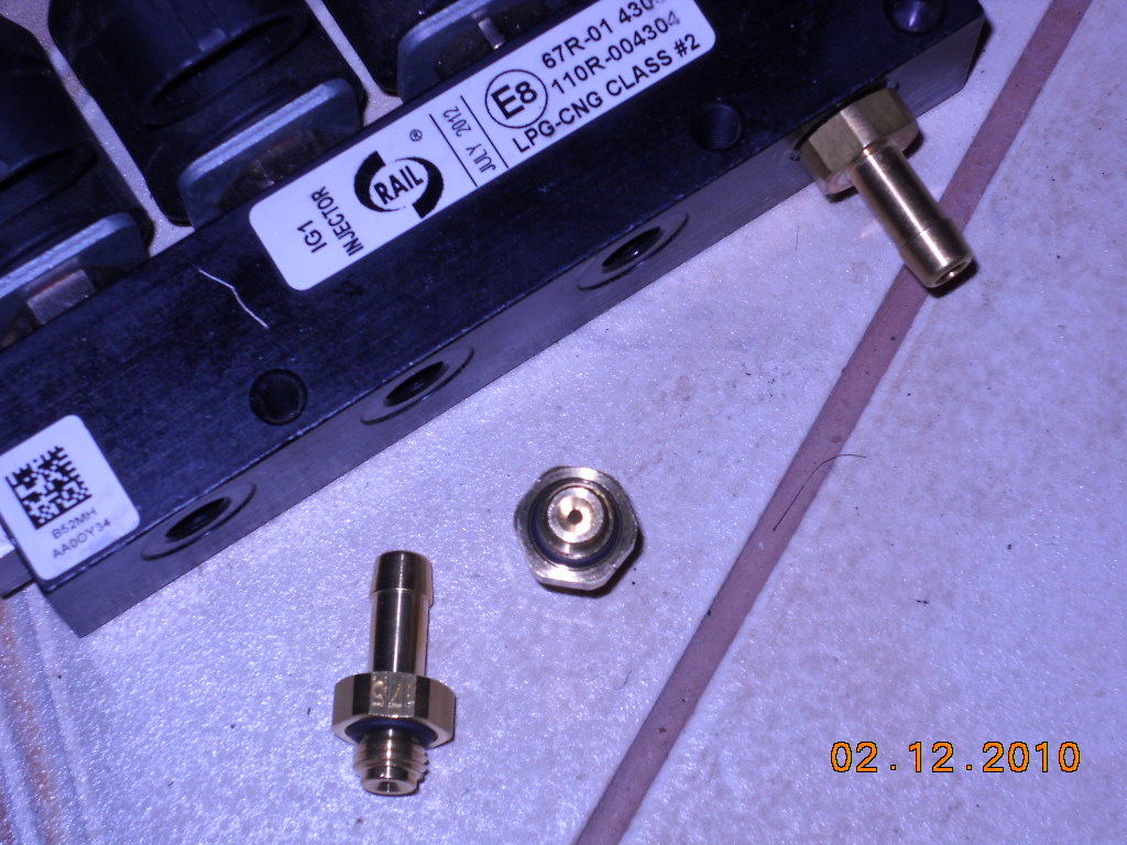

victor5116 301 Опубликовано 30 сентября, 2014 Больше семи это плохо, я уже давно об этом написал, на карту особого внимания не обращай, она учитывает не пропорциональность производительности форсунок бензиновых и газовых, вообщем МЖГ. Можно запастись сверлом на 3'5 - 3,8 где то так, сейчас, я думаю дыра на 2,5. В газовых мозгах заложена базовая карта, при автокалибровке она подгоняется грубо к тому, что есть, по большому счету если с жиклерами четко попасть, то и настраивать практически не придется. 1 Поделиться сообщением Ссылка на сообщение Поделиться на другие сайты
Алексей Ф. 10 011 Опубликовано 30 сентября, 2014 Жиклёры , это то, что вкручено в коллектор ? Готовые не купить на 3,5 мм ? Поделиться сообщением Ссылка на сообщение Поделиться на другие сайты
victor5116 301 Опубликовано 30 сентября, 2014 Не не в коллектор, в рампу, отдельно думаю не продают, для ОМВЛ в комплекте два размера, но они другие. Поделиться сообщением Ссылка на сообщение Поделиться на другие сайты
Алексей Ф. 10 011 Опубликовано 1 октября, 2014 То есть , где катушка там и жиклёр ? Поделиться сообщением Ссылка на сообщение Поделиться на другие сайты
vovchelo 041 115 Опубликовано 1 октября, 2014 Больше семи это плохо, я уже давно об этом написал, на карту особого внимания не обращай, она учитывает не пропорциональность производительности форсунок бензиновых и газовых, вообщем МЖГ. Можно запастись сверлом на 3'5 - 3,8 где то так, сейчас, я думаю дыра на 2,5. В газовых мозгах заложена базовая карта, при автокалибровке она подгоняется грубо к тому, что есть, по большому счету если с жиклерами четко попасть, то и настраивать практически не придется.лучше начать с 2.8,рассверлить проще чем вернуть назад,простым сверлом,но не кривыми руками,желательно добиться длительности г ф на хх 5-5.5 мсТо есть , где катушка там и жиклёр ?в рампу подходят 4 шланга с коллектора,снимаеш шланги выкручиваеш штуцера,это и есть жиклеры 1 Поделиться сообщением Ссылка на сообщение Поделиться на другие сайты
vovchelo 041 115 Опубликовано 1 октября, 2014 (изменено) В общем накатал 35 км - газ холявный , не жалко))Отключил массу, потом проехал на бензине 6 км, на ХХ потарахтел - время впрыска бензина -4.2, 4,3 , после перехода на газ снизилось до 3,95 - 4,1. Точно не заметить - скачет. желательно добиться индентичностии посмотри при максимуме -время впрыска бензина и газа Изменено 1 октября, 2014 пользователем vovchelo 041 Поделиться сообщением Ссылка на сообщение Поделиться на другие сайты
Алексей Ф. 10 011 Опубликовано 1 октября, 2014 Ясно, только у меня рампа внутри коллектора , что бы добраться до жиклёров , надо снять верхнюю половину ресивера /коллектора впускного(( Кстати после покупки обнаружил одну не закрученную гайку на коллекторе - видимо газовикам гоняли на ремонт авто.Впрыск был на максимуме за 20мс на бензине и газе. лучше начать с 2.8,рассверлить проще чем вернуть назад,простым сверлом,но не кривыми руками,желательно добиться длительности г ф на хх 5-5.5 мсНаверное лучше снять и отнести токарю на сверлильный станок ? Как хоть выглядят эти жиклёры ? Поделиться сообщением Ссылка на сообщение Поделиться на другие сайты
vovchelo 041 115 Опубликовано 2 октября, 2014 маленькая дырдочка и есть так называемый жиклер,токарь не нужен,новое сверло тисочки и акуратность 1 Поделиться сообщением Ссылка на сообщение Поделиться на другие сайты
Алексей Ф. 10 011 Опубликовано 3 октября, 2014 То есть с небольшим усилием закручены жиклёры в пластик ? На следующей неделе попробую рассверлить , если время будет. Пока ГБО мне всё сильнее выносит мозг ((Вчера 100 км по пути в СПБ ехал на бензине - видимо очень сырой газ заправили в Тихвине и на улице небольшой минус был. Отъехал 40 км от дома и стала сама переходить на бензин , при попытке перейти обратно на газ , начинает пищать зуммер и моргают лампочки на кнопке - нижние два индикатора - газ и бензин.Остановишься потарахтишь на месте, заглушишь, заведёшь и перейдёт на метан, через 5 км опять отключится((Редуктор горячий и сухой. Потом в городе стала переключаться на бензин при резком торможении двигателем, правда обратно без проблем на газ переходит. С обеда и рывки вернулись при резхком разгоне с 2500 и выше Поделиться сообщением Ссылка на сообщение Поделиться на другие сайты

vovchelo 041 115 Опубликовано 3 октября, 2014 То есть с небольшим усилием закручены жиклёры в пластик ? На следующей неделе попробую рассверлить , если время будет. Пока ГБО мне всё сильнее выносит мозг (( да,с ключиком,слегка еще немного ,и сможеш работать установщиком гбо и здесь почитай http://www.lovato.ru/pereprogrammirovanie-kontrollerov-lovato.html мож у тебя глючеенная прошивка? В диагностике ГБО выскочила ошибка вчера или сегодня - "ошибка датчика давления" S-104.Может поколдовать с меню "впрыск после GUT-offпопробуй,копай все что можеш,хуже не будет 1 Поделиться сообщением Ссылка на сообщение Поделиться на другие сайты

TAD 387 Опубликовано 5 октября, 2014 Готовые не купить на 3,5 мм ? Сверло купить, желательно 3.4 ( десятка на биение дрели). 1 Поделиться сообщением Ссылка на сообщение Поделиться на другие сайты
victor5116 301 Опубликовано 5 октября, 2014 Алексей, может давление понизить. На омвл вроде 1,6 с завода выставлено, для метана, на ловато должно быть так же, это в виду конструкции форсунок подбирается. 1 Поделиться сообщением Ссылка на сообщение Поделиться на другие сайты
