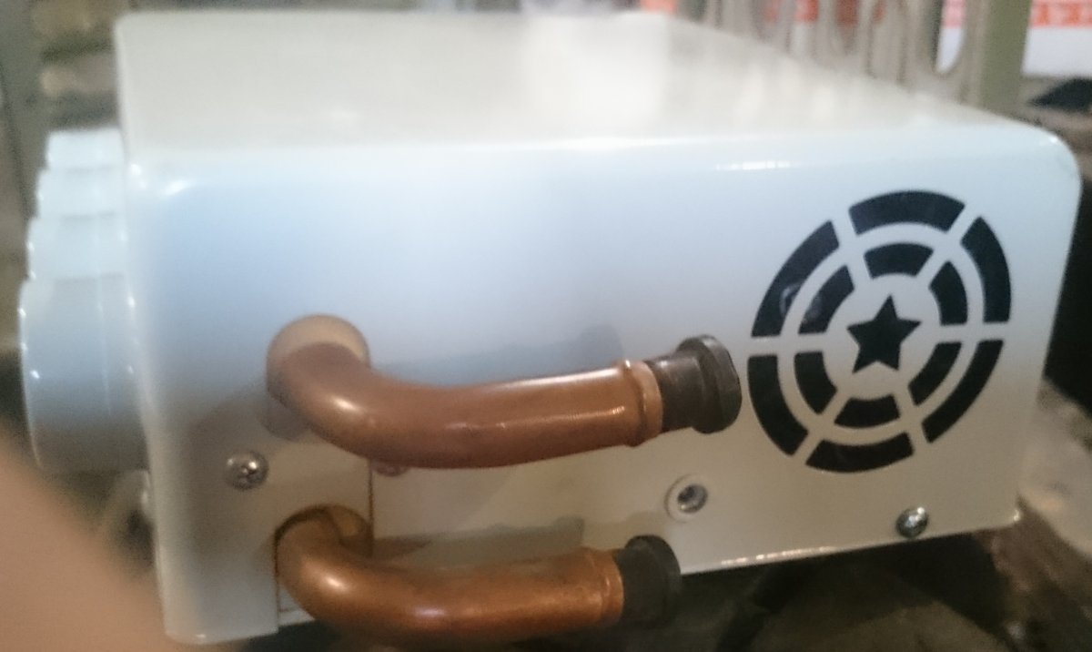

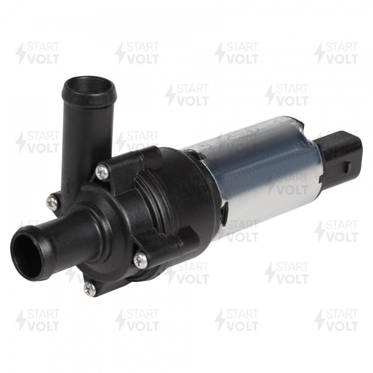

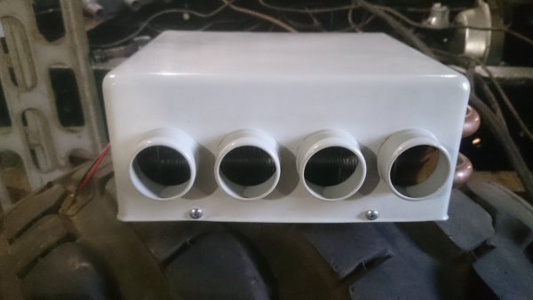

Offroader 39 Опубликовано 21 октября, 2021 Понял. Ну доп помпа электро думал тоже МАСТ ХЭВ и лучше на 18 диаметр и лучше без сальников. Себе купил изделие StarVolt ну время покажет как оно. Пол цены от Боша но как гласит реклама копия полная и сальника нет всё на магнитах. Трубки кашерный силикон. Вторую печку ставлю китай. Ну тут уже чем богаты. только вот всёравно в условиях Сибири маловато будет. Да и в Китайской доп печке тоже радиатор алюминий. У меня фермер и в старом фермере этой печки не хватало. ВОт мыслю что будет в 2003 годе. Кроме того как у всех много потребителей в виде ГБО редуктора и подогревателя 220 . Так что ещё как их меж собой закомутировать последовательно или паралельно вопрос целых недель и составления таблиц после замеров температуры при различных видах подключения (я дотошый это почти религия для меня.). Мне всегда мало тепла. Посещали бредовые идеи тёплого пола в авто. Потом тёплого пола на масле чтобы небыло конденсата. Но что то прихожу к тому что весь мир на фенах сухих сидит. Но меня в фенах момент сухости воздуха убивает если честно. Вот и думал как бы штатную систему затюнинговать прям так чтобы в минус 52 было в майке ездить ? Поделиться сообщением Ссылка на сообщение Поделиться на другие сайты

ZAN57 3 533 Опубликовано 22 октября, 2021 (изменено) 8 часов назад, Offroader сказал: Понял. Ну доп помпа электро думал тоже МАСТ ХЭВ и лучше на 18 диаметр и лучше без сальников. Себе купил изделие StarVolt ну время покажет как оно. Пол цены от Боша но как гласит реклама копия полная и сальника нет всё на магнитах. Трубки кашерный силикон. Вторую печку ставлю китай. Ну тут уже чем богаты. только вот всёравно в условиях Сибири маловато будет. Да и в Китайской доп печке тоже радиатор алюминий. У меня фермер и в старом фермере этой печки не хватало. ВОт мыслю что будет в 2003 годе. Кроме того как у всех много потребителей в виде ГБО редуктора и подогревателя 220 . Так что ещё как их меж собой закомутировать последовательно или паралельно вопрос целых недель и составления таблиц после замеров температуры при различных видах подключения (я дотошый это почти религия для меня.). Мне всегда мало тепла. Посещали бредовые идеи тёплого пола в авто. Потом тёплого пола на масле чтобы небыло конденсата. Но что то прихожу к тому что весь мир на фенах сухих сидит. Но меня в фенах момент сухости воздуха убивает если честно. Вот и думал как бы штатную систему затюнинговать прям так чтобы в минус 52 было в майке ездить ? У меня в -30С без куртки комфортно в машине при обеих печках. Выключаю салонную- сразу холодно. Штатная квадратная, что под штурманским сиденьем, мощностью 3квт, считали по площади теплоотдачи. Салон у меня по кругу утеплен изнутри пенополиэтиленом 5мм на клее, частично термофлекс на самоклейке. Стены, потолок, двери, и пол в тч, вскрывал на 100%, всё равно переделывал заводскую подпольную раму крепежа сидений, больно сильно тряслась и скрипела, усилил, развил по площади и крепости, вварил гайки крепежа на будущее на все случаи жизни, заодно утеплителя проложил и под раму и между профилями аж10мм. А еще мастика под этим на железе, сверху фанера 12мм. По полу можно стало в носках ходить зимой, если печки работают. Никакого конденсата и изморози в углах, как было до этого. Уплотнители на дверях частично поменял, где порвано, поджал двери, проверял зажигалкой в гараже (когда заткнул вентиляцию в задних стойках и включил пылесос на выхлоп из салона чз заборник печки, создал разрежение. Дымом проверить тогда не догадался.). Четко было видно, откуда дует, подбивал уплотнители на сдвижной двери, заткнул дыры в передних дверях на ручках, и из под обивки- там впереди двери вентиляция, и это правильно, сушить там надо, но получается что эта вентиляция заводит в движении холодный ветер в дверь, чз щель впереди двери, из зоны повышенного давления, а выброса назад почти нет... прёт в салон. Просверлил пару отверстий в задней панели двери... Так на ходу заметно меньше зимой стало давить холодом из передних дверей. Вот задние двери пока не победил, просто не дошли руки, тк хотел вначале разобраться с доводчиками или фиксаторами дверей, снять петли, прокрасить, поставить засовы (нижний уже поставил пружинный, брякать двери сразу стали меньше, и дуть- засов клиновой, поджимает левую дверь, в результате и правая подтянулась плотнее. Еще доработаю. Сейчас наибольшие теплопотери чз стекла и люк. В 13.10.2015 в 23:18, Татарин сказал: Для чего макароны? Какая их практическая функция? У нас их шампурами зовут. точно, завиты так же. В 13.10.2015 в 23:34, Татарин сказал: Нет.Не отпадут.(Ты уж извини мою настырность) Макароны при определённой скорости жидкости могут создать кавитационный эффект.Тогда площадь соприкосновения ОЖ с металлом трубок может уменьшиться,соответственно и нагрев трубок тоже уменьшится.Если допустим скорость будет не достаточной для этого эффекта,тогда скорость пополнения свежим(горячим)теплоносителем тоже уменьшится,а скорость отъёма тепла останется неизменной,то в результате воздух будет заметно холоднее. Может они там для чего другого поставлены? Ну ..может виброгасители какие? При таких скоростях потока до кавитации далекого. А вот перемешивание тосола от них есть, иначе, при ламинарном течении остывший вдоль стенок трубки тосол так и движется вдоль стенок, уже не способный ничего отдать стенкам... А при шампурах тосол перемешивается, двигаясь "винтом", к стенкам попадает еще не остывший. И еще, по законам гидравлике местное сужение всегда вызывает увеличение скорости потока в месте сужения, что здесь и нужно, а винтовая турбулентность еще дополнительно увеличивает скорость потока именно на перефирии винта- у стенок трубки. Ведь расстояние проходимое по спирали всегда больше расстояния по оси внутри спирали. то есть мы не просто увеличиваем скорость потока, мы еще и увеличиваем его путь вдоль стенок за это же время, а значит время теплоотдачи. При этом общая скорость потока до печки и после не меняется. Такой же эффект можно достигнуть увеличив развитие каналов внутри печки, и длину каждого канала. Но это дороже. Изменено 22 октября, 2021 пользователем ZAN57 Поделиться сообщением Ссылка на сообщение Поделиться на другие сайты

СлавянСПБ 11 Опубликовано 26 октября, 2021 39 минут назад, Erik77 сказал: Когда часто ездишь далеко, то намного удобнее ехать раздетым. Да я с юмором.Понятно конечно, мне такое не подходит, потому как обломы выбивают меня из колеи и тп и тд Хотя вторая печка висит снизу на уголках консоли. Которая универсальная, в металле, с двумя скоростями. В одежде по сезону включаю только изредка) Поделиться сообщением Ссылка на сообщение Поделиться на другие сайты
