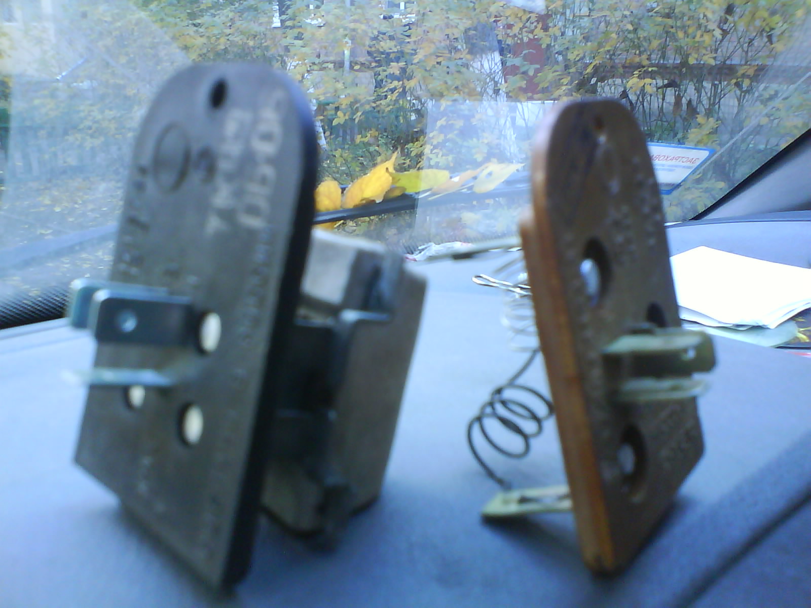

Don Vsegdatam de Bazar 2 Опубликовано 3 ноября, 2009 Вот поставил вчера новые добавные резисторы вместо родного блока.Первая скорость не работала, надоело. От ВАЗа они по размерам и крепежу эдентичны. Поделиться сообщением Ссылка на сообщение Поделиться на другие сайты
ges103 0 Опубликовано 4 ноября, 2009 Don Vsegdatam de Bazar Подскажи у тебя только первая скорость из-за резистора не работала. А то у меня 1ое и 2ое положение вентилятора не работает не могу понять из-за чего. Поделиться сообщением Ссылка на сообщение Поделиться на другие сайты

Crady 8 641 Опубликовано 4 ноября, 2009 Don Vsegdatam de Bazar Подскажи у тебя только первая скорость из-за резистора не работала. А то у меня 1ое и 2ое положение вентилятора не работает не могу понять из-за чего.именно из за резистора и не будет работать,на новых он маленько другой.бери от десятки и ставь,только разъём переделать придётся. Поделиться сообщением Ссылка на сообщение Поделиться на другие сайты
ges103 0 Опубликовано 7 ноября, 2009 CradyТы имеешь в виду на газелях нового образца, или на машинах выпущенных недавно. Поделиться сообщением Ссылка на сообщение Поделиться на другие сайты
Гость gruzizvoz Опубликовано 7 ноября, 2009 я вчера от 10ки взял,а разъём просто срезаешь старую колодку поближе к к ней и соединяешь с вазовской-так проще и через резинку просунуть. Поделиться сообщением Ссылка на сообщение Поделиться на другие сайты
ges103 0 Опубликовано 7 ноября, 2009 А почему необходимо ставить от десятки, если родную новую поставить, что бы проводку не резать и с фишками не париться. Поделиться сообщением Ссылка на сообщение Поделиться на другие сайты
Гость gruzizvoz Опубликовано 7 ноября, 2009 А почему необходимо ставить от десятки, если родную новую поставить, что бы проводку не резать и с фишками не париться.они одинаковые,а фишку по любому резать Поделиться сообщением Ссылка на сообщение Поделиться на другие сайты
Crady 8 641 Опубликовано 7 ноября, 2009 CradyТы имеешь в виду на газелях нового образца, или на машинах выпущенных недавно.с новой панелью,после 2003 года,подходит.если не пожалеть и взять от шнивы то там 4 скорости,и можно выбрать те что нужны,скажем более устраивают.я вообще вариант плавной регулировки рассматриваю.пока обдумываю как лучше Поделиться сообщением Ссылка на сообщение Поделиться на другие сайты
paha 3302 4 Опубликовано 7 ноября, 2009 А почему необходимо ставить от десятки, если родную новую поставить, что бы проводку не резать и с фишками не париться.Не слущай их. Возьми от волги и не парься один в один как десятый! И ничего переделывать не надо А зачем это медный нужен? У алюминиевого теплоотдача лучше. Да и нареканиий к качеству алюминиевого радиатора печки лично у меня ни разу не было.Про теплоотдачу металла никто неговорит (может и лучше),а ты посмотри строение медного и алюминиевого и все вопросы отпадут. 1 Поделиться сообщением Ссылка на сообщение Поделиться на другие сайты
