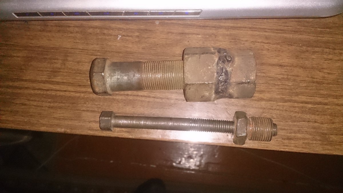

Gustinovich 0 Опубликовано 20 ноября, 2020 Здравствуйте уважаемые Газелеводы. Есть у меня Тойота Хайс, хочу поставить на неё электромуфту. Желая почитать отзывы о Газелевской муфте, которую собственно и хочу туда внедрять, забрёл на Ваш сайт и был немало огорчён тем, что в большинстве своём Вы уходите в прошлый век, возвращаясь к электро вентиляторам. Единственный БРОДЯГА 74 пользует эту помпу. Так как ни кто не освещал проблему разборки данной помпы, напишу я. Гайка впереди вала с левой резьбой, шкив стягивать лапчатым съёмником нельзя даже пытаться, обязательно помнутся ручьи или передний фланец. Нужно сделать съёмник, у меня есть токарный станок, но я не стал заморачиваться взял гайку от гидрошланга применяемого на ДТ75, а также на погрузчиках, грань 32 резьба 27мм шаг 1.5мм приварил к ней гайку с резьбой 22мм шаг 1.5мм, вкрутил в него болт. Второй съёмник, сделал из болта 18мм шаг 1.5мм, сделал в нём резьбу на 10мм. Его можно сделать из шпильки ЗИЛовского колеса, там две резьбы, с одной стороны на 18мм. На помпах с металлической крыльчаткой нет резьбы, я предлагаю прихватить к ней гайку под второй съёмник. БРОДЯГА74 правильно говорит, что отверстие под стопорный болт является тавотницей. Подшипник выдавливать в сторону шкива, желательно прессом. Поделиться сообщением Ссылка на сообщение Поделиться на другие сайты
Татарин 7 448 Опубликовано 21 ноября, 2020 4 часа назад, Gustinovich сказал: Так как ни кто не освещал проблему разборки данной помпы, напишу я. Ты наверное не внимательно перелопатил темы этого раздела.Наломали мы их, уже вагон и тележку. Ещё может вылезти то, что диаметр в корпусе помпы нарезан под другой подшипник. Поделиться сообщением Ссылка на сообщение Поделиться на другие сайты
Lakostra 184 Опубликовано 21 ноября, 2020 Стоит муфта с 2007 года 120т.км.всё работает,помпы такие ремонтировал с полной заменой всех внутренностей,да нужны съёмники и оправка для установки металлической крыльчатки. Поделиться сообщением Ссылка на сообщение Поделиться на другие сайты
german 1 056 Опубликовано 21 ноября, 2020 5 часов назад, Татарин сказал: Ты наверное не внимательно перелопатил темы этого раздела.Наломали мы их, уже вагон и тележку. Ещё может вылезти то, что диаметр в корпусе помпы нарезан под другой подшипник. Три штуки чужих лично разобрал, и все разные и разных производителей. В моем варианте катушка накрылась, ни одна не подошла, отличие по размерам не впихнуть. Вал с подшипником не менял, все в норме пока. Прихватил сваркой, прикрутил крыльчатку другую с меньшем количеством лопастей, так и бегаю который год. Все мечтал если потекет то новую куплю и поставлю, заменю. Пока работает принудиловкой, никак не сломается. Вообщем в ожидании, а цена на помпу с каждым годом все выше и выше. Поделиться сообщением Ссылка на сообщение Поделиться на другие сайты
