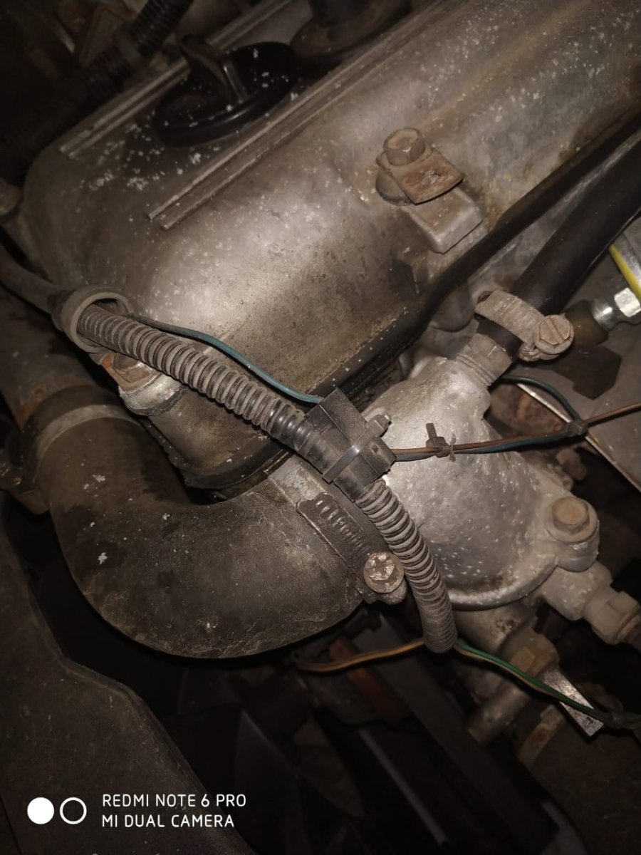

Денис22 452 Опубликовано 26 февраля, 2021 6 минут назад, БРОДЯГА74 сказал: Да и с Е2, ты чего-то путаеш.Е0 Е2. Согласно ОТТС и фактической конструкции. Однако, когда отключали первичный датчик кислорода, тот что перед катализатором, то перепрошили как раз на Е0. Дело в том, что у меня из жгута, из которого выходят провода к датчикам температуры, ДПДЗ, ДПКВ (в общем тот который спереди по двигателю), висит провод с заблокированным разъёмом (разъём с изолированной заглушкой). Ну провод этот конечно не висит, а аккуратно пристёгнут к жгуту. Вот я и подумал, что это может быть питание на электровентилятор. Хотя сечение у него скорее для провода управления, чем для силового. Поделиться сообщением Ссылка на сообщение Поделиться на другие сайты

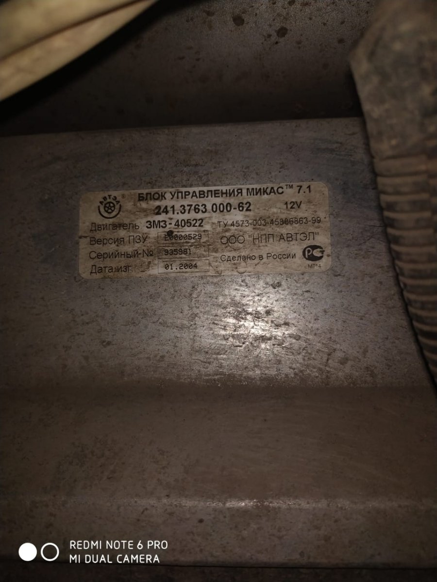

Игорь 73 189 Опубликовано 26 февраля, 2021 (изменено) 1 час назад, Денис22 сказал: В техпаспорте тех годов такой графы вообще нет. А вот скажи наличие катализатора и датчика кислорода устанавливались уже на более высоких классах чем Е0? Или на ЕО эта аппаратура тоже была? Была. Не было только адсорбера,хотя фишка и даже кронштейн присутствовали, ну и горловина бака другая и трубка от бака до входа в адсорбер отсутствовала. По ЭБУ ещё можно определить, вернее по версии ПО в него зашитого. Если написана версия ПО 529- это евро 0 , начиная с 600 софта - евро 2. Изменено 26 февраля, 2021 пользователем Игорь 73 1 1 Поделиться сообщением Ссылка на сообщение Поделиться на другие сайты
Денис22 452 Опубликовано 28 февраля, 2021 В 26.02.2021 в 15:56, Игорь 73 сказал: По ЭБУ ещё можно определить, вернее по версии ПО в него зашитого. Если написана версия ПО 529- это евро 0 , начиная с 600 софта - евро 2. А по теме, вот проводок с колодкой. Поделиться сообщением Ссылка на сообщение Поделиться на другие сайты
Татарин 7 740 Опубликовано 28 февраля, 2021 Судя по жирности и расположению,то это на электромуфту проводок. 1 1 Поделиться сообщением Ссылка на сообщение Поделиться на другие сайты
Игорь 73 189 Опубликовано 28 февраля, 2021 (изменено) @Денис22 Ну,все правильно, евро 0 у вас. С ДК , катом, только без адсорбера . В любой прошивке меняется класс экологии.Сняли флаг в комплектации с ДК - получили евро 0.Эдуард верно вам написал, на электромуфту этот провод,которую благополучно сняли.Нагрейте мотор до 93 и на нем появится плюс. Изменено 28 февраля, 2021 пользователем Игорь 73 1 Поделиться сообщением Ссылка на сообщение Поделиться на другие сайты
