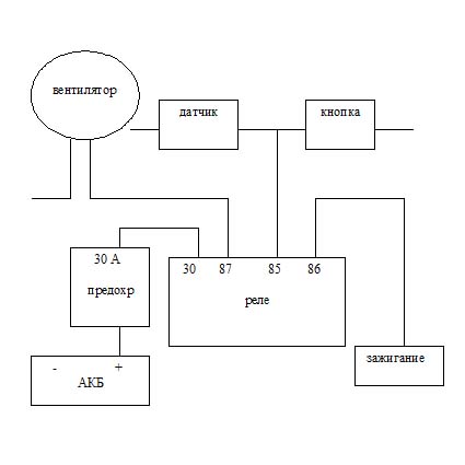

Grizly 3 Опубликовано 21 марта, 2009 вар. 1подключаем эл. вент. напрямую к проводу шедшему к эл. муфте+ меньше проводов под капотом+ проще работа - не будет кпопки принуд включения- провод сечением кажется тонковат- после выключения зажиг. вент работать не будетвар. 2 подключить через реле согласно прилож схемы (сост на основе http://www.gazclub.ru/faq/materials/electro/ ) давайте обсудим Поделиться сообщением Ссылка на сообщение Поделиться на другие сайты

Ваня Страдивари 1 377 Опубликовано 5 мая, 2009 Доброе утро на свою машинку поставил электро вентилятор ,и датчик температуры в верхний металлический патрубок,на заглушенном двигателе при включении вентилятора радиатор остывает (трогал рукой) а вентилятор не выключается так как верхний патрубок горячий. Вопрос к тем кто передедывал, кто куда поставил датчик температуры включения электро вентилятора. :mellow:Я сначала тоже так ставил, но потом переделал. Есть два варианта переделки:1. Перенести датчик ниже, а именно поставить его в бачок радиатора. На некоторых радиаторах есть такая возможность. Выкручиваешь заглушку и вместо неё ставишь датчик. Вентилятор после выключения двигателя продолжает работать, но гораздо меньше по времени.2. Отключить датчик в верхнем патрубке, а реле вентилятора подключить на провод управления электромуфтой. В данном случае при выключении двигателя вентилятор тоже будет выключаться. Поделиться сообщением Ссылка на сообщение Поделиться на другие сайты
