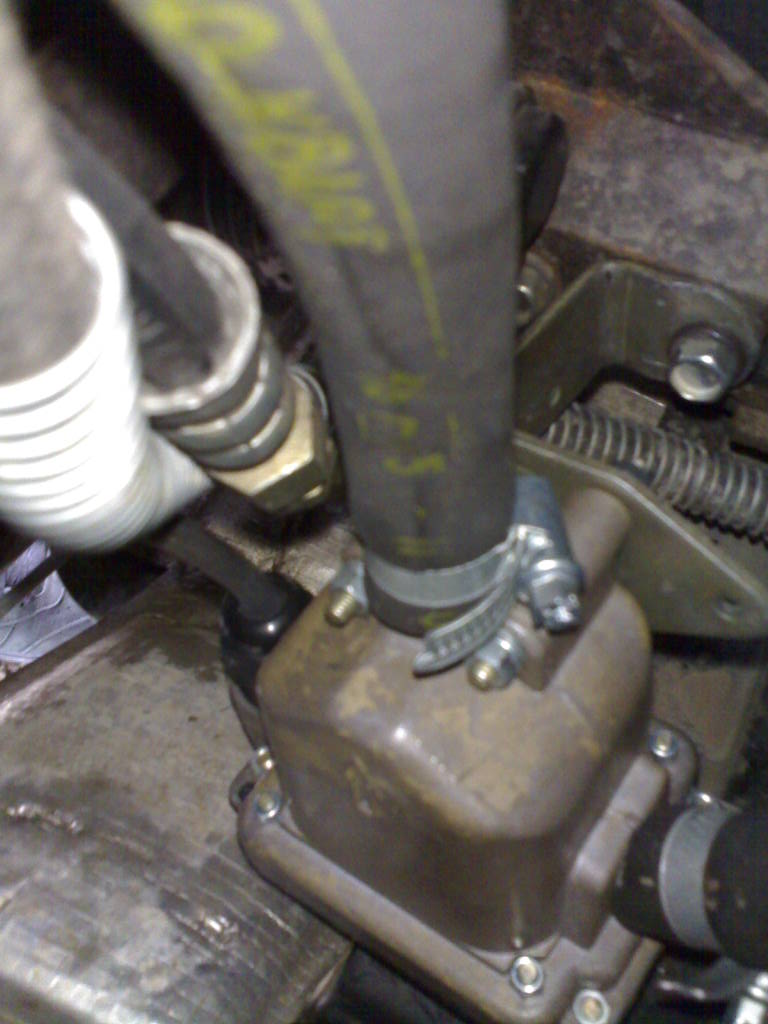

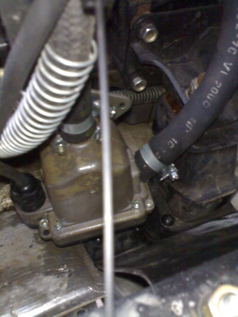

Гость gera Опубликовано 8 января, 2010 Сегодня получил подогреватель,без пары рублей две тысячи встал и почти три недели ожидания(правда на праздники попал).Заказывал дополнительно у них штуцер,чтобы краник оставить на блоке,но не прислали :( Бог с ним с краником,завтра буду устанавливать,посмотрим,как встанет с гидриком,не будет ли мешать шланг насоса гура. Поделиться сообщением Ссылка на сообщение Поделиться на другие сайты
АЛЕКС89 31 Опубликовано 8 января, 2010 посмотрим,как встанет с гидриком,не будет ли мешать шланг насоса гура.Он на 406 вроде ставится за подушкой в сторону КПП Поделиться сообщением Ссылка на сообщение Поделиться на другие сайты
Гость gera Опубликовано 8 января, 2010 Тогда надо будет экранчик какой-нибудь придумать, а то расплавиться пластмасса от "штанов". Поделиться сообщением Ссылка на сообщение Поделиться на другие сайты
АЛЕКС89 31 Опубликовано 8 января, 2010 (изменено) Тогда надо будет экранчик какой-нибудь придумать, а то расплавиться пластмасса от "штанов".Да неее,там расстояние хорошее получается,ниче с ним не будет.Я точно не помню но он вроде крепится на правую сторону от подушки пластиной,на эти же болты что и опора.У меня на 406 стоит в тройник патрубка,а на 405.22 справа от подушки.На "еврее-3" прилепили мне его возле насоса,слева от подушки,но пластину гнуть задолбался мастер,пока подогнал,чтобы он ничему там не мешал. На 406 и 405.22 фоток нету Изменено 8 января, 2010 пользователем АЛЕКС89 Поделиться сообщением Ссылка на сообщение Поделиться на другие сайты

Гость gera Опубликовано 10 января, 2010 (изменено) решил купить Северс-МУж не знаю почему я написал "Северс-М",хотя я заказывал "Старт-М" :D :DВчера в общем установил тюменский подогрев,оказалось хорошо,что не прислали второй тройник для крана на блок,и без него впритык все встало.От штанов вроде далеко,пластмасса оплавиться не должна.Таймер ставить не стал,вместо него купил розетку с пультом,могу включать и выключать подогреватель из дома.Еще я приклеил под капотом беспроводной датчик от погодной станции и теперь можно контролировать подкапотную температуру тоже из дома.Не знаю уж насколько это необходимо,но время покажет ;) Изменено 10 января, 2010 пользователем gera Поделиться сообщением Ссылка на сообщение Поделиться на другие сайты

Гость gera Опубликовано 10 января, 2010 Сегодня испытал Старт-М,на улице с утра -18.Я из дома с пульта включил подогрев,вышел к машине примерно через час-полтора,завел и сразу поехал.Обычно по 30 минут прогреваю,а сейчас красота. Поделиться сообщением Ссылка на сообщение Поделиться на другие сайты
АЛЕКС89 31 Опубликовано 10 января, 2010 Да ,у меня УАЗ в деревне есть с УМЗ 417.ГБЦ как у УМЗ 421 и помпа отдельно стоит как на 402 ,вот на него и хочу присобачить! Хотя можно и на свою как резерв прикрутить! В деревне возле розетки ночую-можно бензин экономить и ресурс автономки.Леха если есть токарь знакомый то можно самому сделать подогрев,только тент купить подходящий! Мы раньше делали из кипятильников,только чтоб кипятильник был русский и латунный или медный,аллюминиевые горят быстро,да и не впаяешь его,только через хитрые гайки его крепить(гемора вообщем больше) Поделиться сообщением Ссылка на сообщение Поделиться на другие сайты
Гость gera Опубликовано 10 января, 2010 А датчик температуры не будет врать ?Сегодня поездил-датчик не врет. Поделиться сообщением Ссылка на сообщение Поделиться на другие сайты
