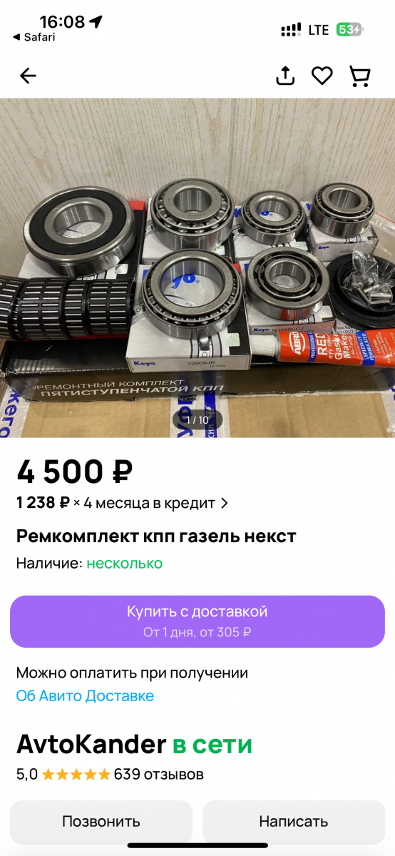

Yarrus 0 Опубликовано 11 марта, 2024 Я пока залил 75w140 и уже готовлюсь к замене подшипников. За работу просят 15000₽ в Москве. Пока посадочное место подшипников опорных не разбилось,лучше заменить их все Очень много мелкой стружки на магните было. 28000км пробег 22 год. 5 ступка эта вообще не подходит к дизельному камминс. Сопливая вся Поделиться сообщением Ссылка на сообщение Поделиться на другие сайты
Сухов А. 199 Опубликовано 11 марта, 2024 @Yarrus @Yarrus то что на картинке, это подделка 1 Поделиться сообщением Ссылка на сообщение Поделиться на другие сайты
Yarrus 0 Опубликовано 11 марта, 2024 (изменено) 39 минут назад, Сухов А. сказал: @Yarrus @Yarrus то что на картинке, это подделка Да,уже понял. А что тогда брать? Оригинал заводской не лучше думаю Сейчас разговаривал с продавцом,говорит китайские эти нельзя брать,только заводские нужно. Их меняют сейчас чуть ли не каждые 30-40 тыс. Сильно ухудшилось качество коробок последние года 2 как раз. Буду брать тогда оригинал за 6500₽, skf оригинального нет. Изменено 11 марта, 2024 пользователем Yarrus Поделиться сообщением Ссылка на сообщение Поделиться на другие сайты
Сухов А. 199 Опубликовано 11 марта, 2024 @Yarrus С роликовыми нет проблем , завод ставит волжский ( epk) ходят без проблем, на пром вал один подшипник бывает ставят (Fersa Bearings S.A., Испания/ГАЗ) 15276 , первичка 6308 ставят вологду. СКФ на первичку наверное надежней будет. Поделиться сообщением Ссылка на сообщение Поделиться на другие сайты
