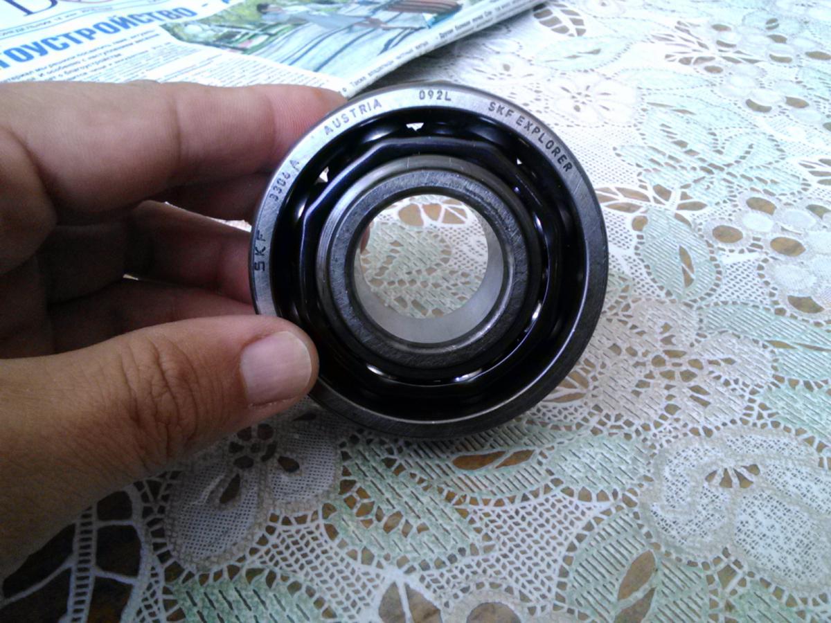

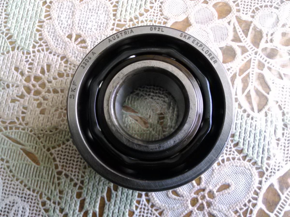

Вожу ооочень много до 4тонн, больше трасса.На 11 тысячах 5 затарохтела, поменял вторичный подшипник всё норм думаю заводской брак. SKF 3306A
СКФ украинский,с пластиковой обоймой?Какой пробег сейчас?
С завода стоял SKF с железным сепаратором написано австрия,поставили германия проехал 5т.км нормально. Этот подшипник двух рядный шариковый, а вот если роликовый подобрать будет наверное лучше.
nik123
Шумный подшипник что то надо аналогичное, идёт поиск если что подсказывайте(приветствуется)

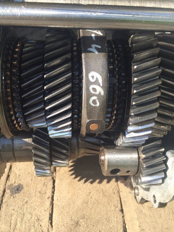

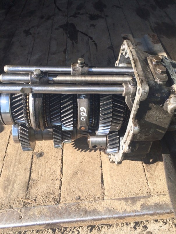

Скинул кпп, заметил, что на нейтралке муфта 1/2 заходит на синхронизатор 2 передачи. Т.е. я так полагаю, что нужно просто вилку перевернуть в другую сторону?
melomandk
Получается так, что вилки 1/2 и 3/4 передач, стороной где верхняя часть длинше (на фото обозначил) смотрят назад, а зад/5 наоборот вперёд.
1,2 и 3,4 этими отливами друг к другу,задняя наверх.
В плане НАВЕРХ?
Леха306 52
В плане НАВЕРХ?
По другому не поставишь! Я в тиски кпп зажимаю и получается наверх..
Татарин
блин.на видео у него вилки стоят так же как и я ставил. Чё делать тогда? Может быт на видео тоже неправильно?))

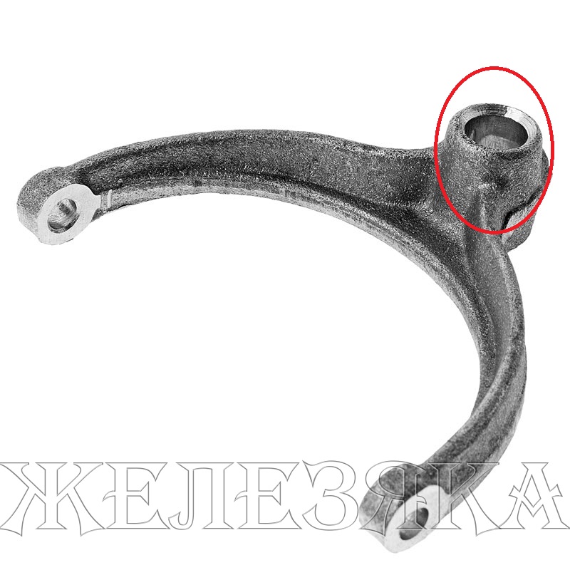

Что-то кажется что вилка сама засверлена не в размер.Собирай и смотри что-бы ползуны были в нейтралке и на фиксаторах шариковых сидели.Муфты синхронизаторов были тоже в нейтрали и не прижимались к блокирующим кольцам.Если при затяжке вилки на ползуне, муфта смещается в какую-либо сторону ,то либо вилка не правильно установлена,либо криво засверлена.От того она в запчасти и попала.
melomandk
аа))) ну т.е. зад/5 и 1/2 обращены вперёд удлинённой частью, а 3/4 назад. Правильно?
Леха306 52
Совершенно верно.
melomandk
Ну вот муфты 3/4 и 5/зад находятся чётко между синхронизаторами своих передач, а муфта 1/2 смещена вперёд, т.е. заходит на синхронизатор второй передачи.

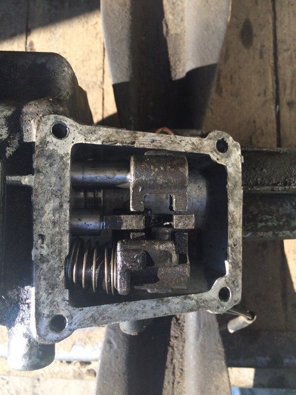

Вот фото и видео. Видео в довольно хорошем качестве.
https://youtu.be/e5WGXeGxYV4
melomandk
Что скажете?
nik123
Отдал бы мастеру давно бы сделали, и денег бы больше заработал на извозе.
Татарин
Ну вот твоя беда и проявилась.А со старой вилкой что стряслось,что ты её поменять решил? И хоть картонку брось на пол,а то абразива будет в коробке, больше не куда.
