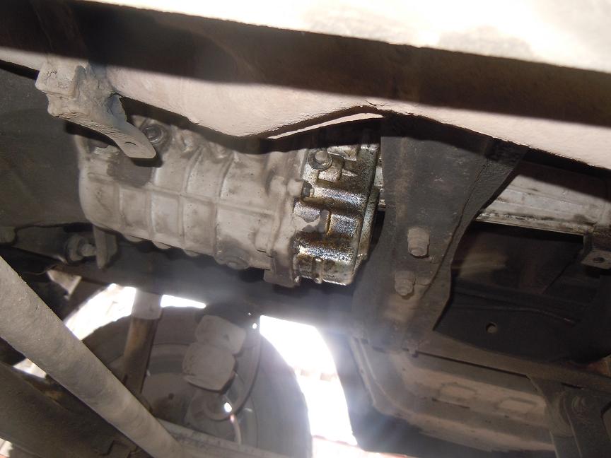

КПП , шум на скорости, жужжание, шуршание, на всех передачах кроме четвертой!
Леха306 52
может другие фото?
подскажите товарищи
Фото нужно получше,поближе!!!
Татарин
может другие фото?
подскажите товарищи
Может под приводом спидометра резинка прослабла,и по корпусу стекает?Или именно в том месте где стрелкой указанно?
mazay1990
привод сухой
стекает там где стрелка, да
завтра с другой стороны фото нормальные сделаю

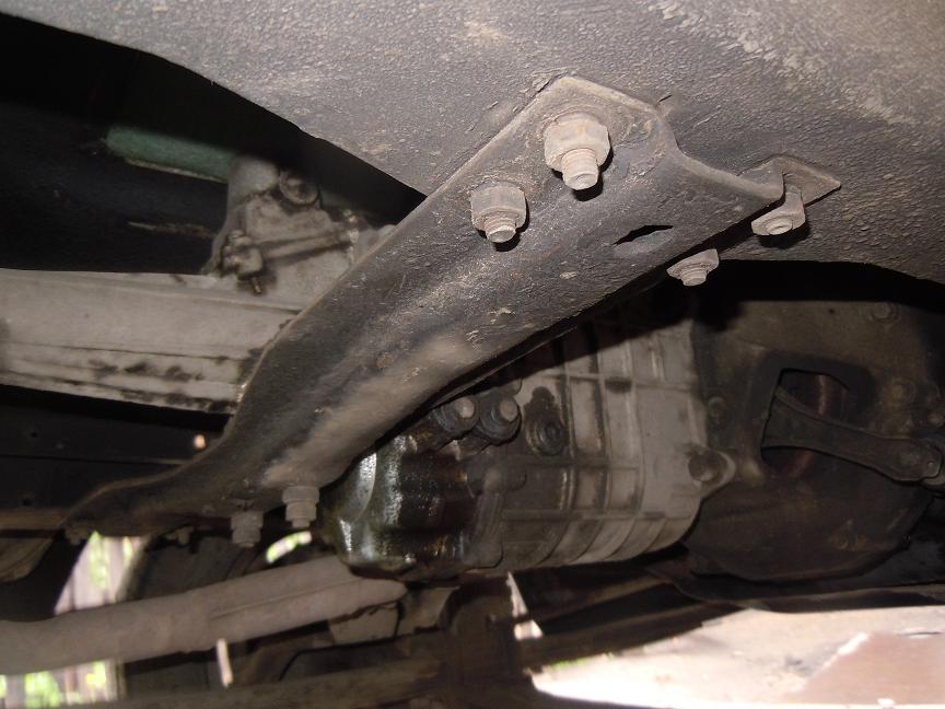

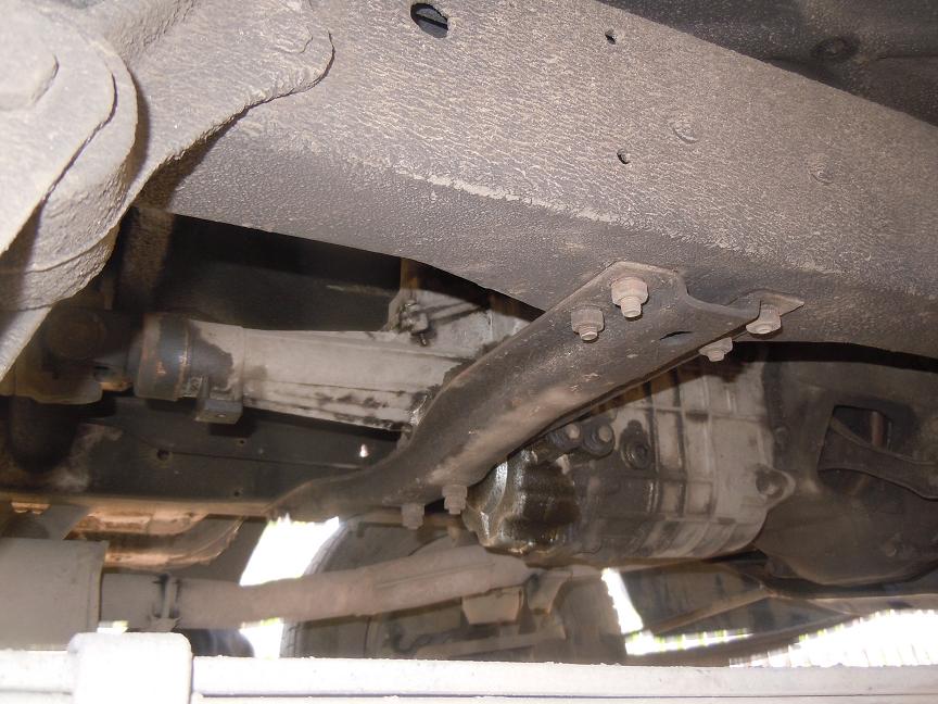

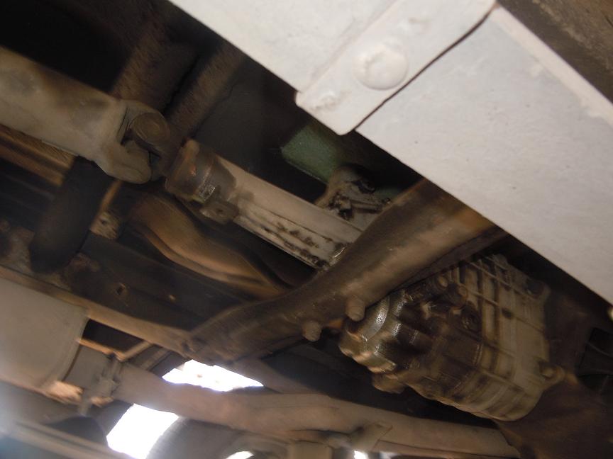

откудаже подтекает товарищи?!?!?!
Dmitrij
похоже с сапуна.Сколько литров залил?
Татарин
Смотри внимательно от куда начинает "сопливить".Кроме как привод спидометра ,там нет ни каких отверстий.Отверстие под привод,и отверстие под болт скобы привода.Если там сухо,то похоже на трещину.На горячую течь должна увеличиваться.
Paguk
А мне кажется с болта крепления вала задней передачи. Попробуй его выверни и с герметиком закрутить
mazay1990
ты прав наверное друг. из привода сопливит
тока я там ни чо не понял, выкртил болтик на 6 под ключ 10, вывалилася скоба какаято! а сам привод не вылазит. и чо как дальше я не понял. как вынуть датчик- т.к. мне надо электронный ставить+ как устранить течь!
разъясни Please
разъясни Please
Болт ты открутил,скоба вывалилась.Теперь хватайся за привод вместе с датчиком,и тащи, можно при этом проворачивать.Меняй уплотнительное кольцо на приводе,толкай назад всё это хозяйство,скобу накинул ,на болт герметик,и затягивай.Если кольцо слабовато,мазни и там герметиком.

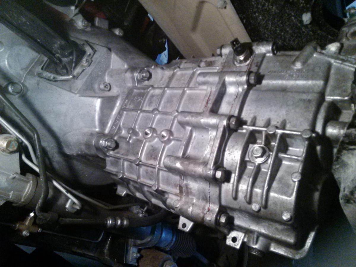

Приветствую. У меня такая ситуация. Разбирал кпп (зря разбирал - на самом деле причина была не в ней, а в редукторе заднего моста - рассыпались зубья ведущей шестерни главной пары), собрал обратно, всё обратно поставил. Завёл двигатель, а из кпп шуршание (или жужжание) на нейтральной, ладно, включил первую, поехал, вторая не включается и вообще никакая не включается, остановился, включил вторую, поехал, вылетела она (ехал до дома, прижимая рычаг ко второй передаче, иначе вылетает). Пробовал трогаться и на третей, едет но жуткое жужжание, шуршание...Потом на нейтралке звуки пропали, но передачи никакие не включались, потом что-то потыкал рычагом, включилась первая, потом снова шуршание появилос на нейтралке..короче такой балагур...(((
В кпп менял лишь вилки 3/4 и задней/5 передачи и сальники. Вилки поставил правильно - вилка 3/4 передачи носиком назад, а остальные две носиками вперёд. Валы не разбирал, подшипники не спрессовывал.
В чём может быть причина? Делал всё на совесть (просматривал несколько раз видео все части нашего софорумчанина https://www.youtube.com/watch?v=wol5fnUQyAc), даже не ожидал, что такое произойдёт.

melomandk
Ещё когда выключаешь передачу, то в основном включается не нейтралка, а хз что))
melomandk
Апну, а то надо идти делать, а что именно делать не знаю) Кстати, включал заднюю - едет, но так же всё шумит гремит, шуршит как и на третей.
Так разбирать.Чего ещё-то? Тут можно гадать до морковкиного заговения.Может вилки брак,может потерял малюсенький пальчик из среднего ползуна.
melomandk
Пальчик точно не терял, он на месте. А что с вилками не так может быть? Они новые с сухариками, прекрасно встали. Я вот думаю как бы малой кровью обойтись - неохото снова снимать кардан, кпп, разбирать... Ладно бы в гараже, а то тут прямо на дороге.
А вот эта крышечка, которая прижимает шарики посредством пружинок, вот думаю - может герметика дофига нанёс, а потом когда прижалось болтами, то этот герметик туда попал. Но опять же что из этого...блин в голову не приходит что там ещё может быт.
Когда двигатель не заведён - передачи все нормально включаются.
Если на не заведёном всё включается,то фиксаторы можно исключить.Вот думается, что ты вилкой в лапки выжимного не попал.Ты коробку вместе с колоколом скидывал или отдельно?
Я тоже уже подумываю на это. Колокол, вилку с рабочим цилиндром сцепления, выжимной вообще не снимал, точнее снимал для дефектовки, но потом обратно поставил всё это и далее отдельно коробку ставил. Наверно надо для начала положение вилки сцепления глянуть?
Вот, посмотри сначало на неё родимую.Особенно если вилка с фиксирующей пружинкой под "солдатика".Надо и на выжимного лапки попасть и фиксатор за солдатика зацепить.Без списка матов там, ни как не обойтись лёжа на земле. :D Приходится всё в слепую делать.А ещё, если муфта выжимного на направляющей свободно болтается,...то шансы не попасть увеличиваются.
