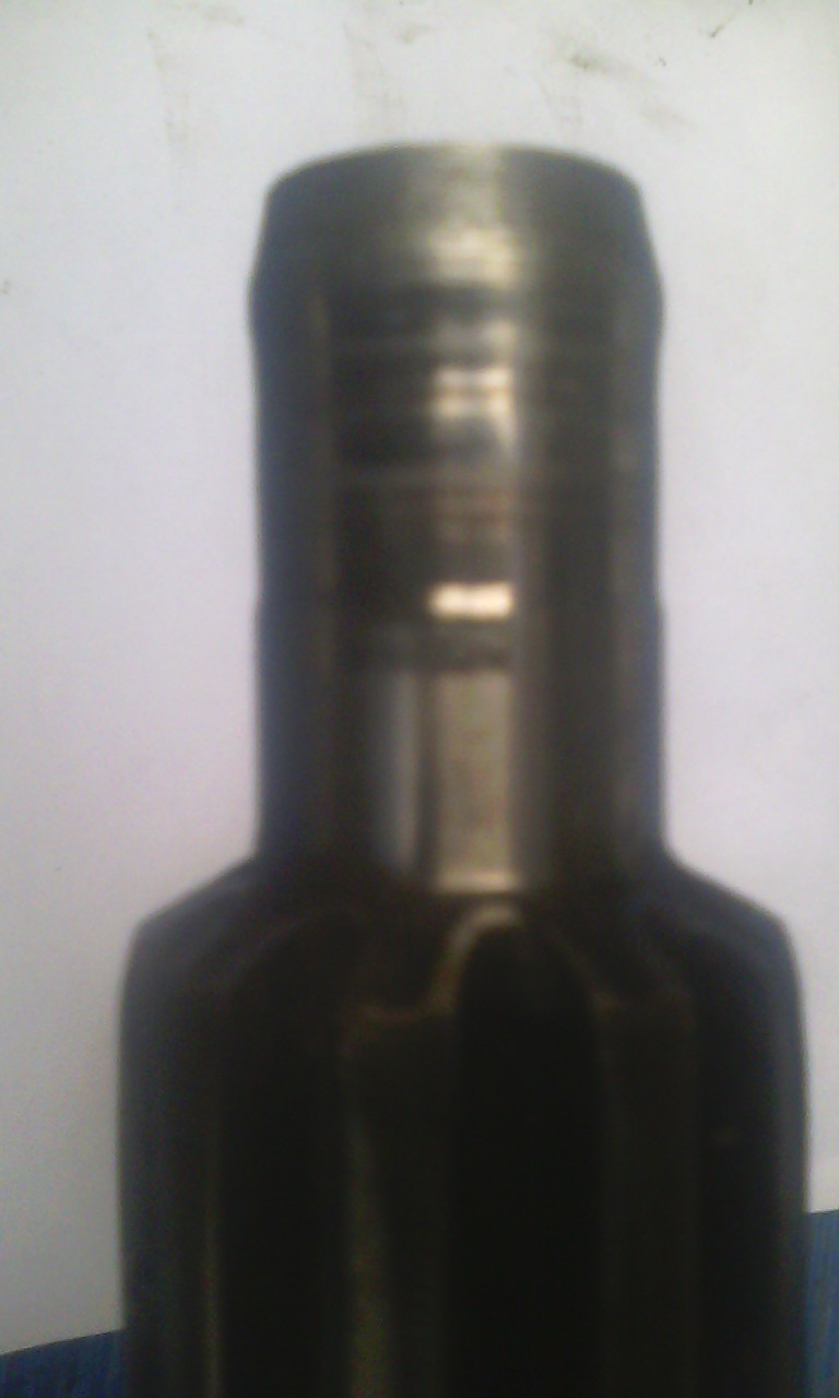

вилли
Чот всё бывает впервые..люди хотели мы делали,это при условии ,что сам первичный вал-шестерня и венец в отличном состоянии,КПП ходят и очень не плохо,а посадка подшипника 203 на конце первичного вала играет очень важную роль,если был  бабский  недогляд и кончик первичного вала 203 подшипник стесал по какой то бы либо причине,КПП будет очень быстро разбивать т.к.первичный вал будет болтаться ,на это подшипник часто не обращают внимания,а он играет практически главную роль в долгой работк КПП.
А при наварке происходит коробление вала,можете возразить не Вы первые,пройденный этап,все эти работы выполняем на высокоточных станках,после сварки вал ДИСБАЛАНСИРУЕТ - БЬЁТ.но всё на этих же станках и исправляется.

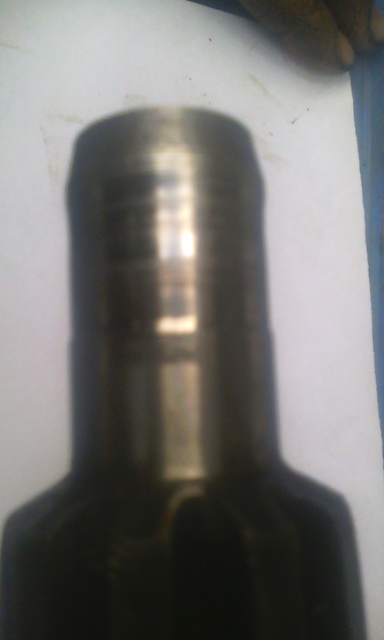

подшипник должен сидеть на цапфе без ощутимого люфта в соединении иначе изнашивание, проворот,скрип итд
в пределах допусков ,а может и за пределами посадочные размеры подшипников различаются у разных производителей. соответственно можно подобрать, который не будет люфтить Ну судя по фото, дело плохо. Нужно или менять или наваривать, обтачивать или нахромировать,например, цапфу.

Чё то я туплю.Надо просто подшипник менять с меньшим посадочным,но придётся сцепление снимать :(

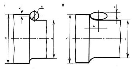

Проточи вал под втулку.Но обязательно с галтелью.Втулку на тугую посадку посади и проточи под размер подшипника.Ещё побегает.

Галтель это типо зазор оставить небольшой, между торцами втулки и вала что-ли?
Или это переходная канавка ?? Ссори за безграмотность :)Но не даст ли галтель ослабление итак тонкого уже вала???
