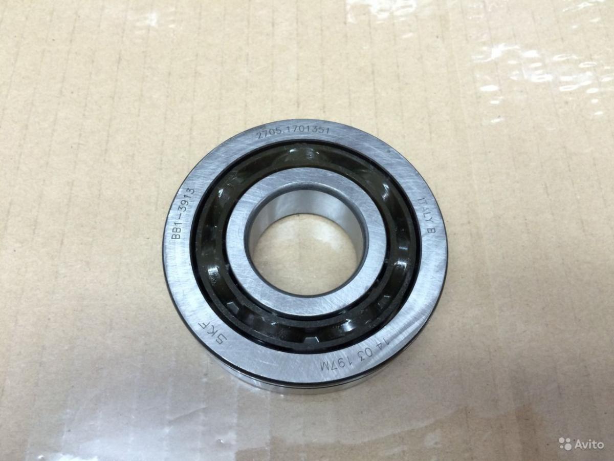

есть еще вот такие skf  2705,  кто их делает не понятно
Изменено пользователем strattec

Жаба душит за 4-ре подшипника. По большому счёту они в принципе столько не могут стоить.
strattec
ну 7 это только на вторичку такой дорогой, на первичку дешевле, а маленькие конусные, там вообще копейки, по 500 руб брал в конце августа
