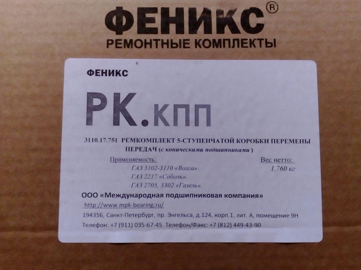

Вопрос по промвалу. Насмотрелся видео, там добавляют шайбы под подшипники. У меня наоборот, при затяжке корпусов без прокладки не могу вал провернуть рукой. С прокладкой туго, но крутится. Есть 3 варианта, мои домыслы : 1. не тянуть сильно болты, в тем более родные были затянуты ели-ели. Можно подтянуть через несколько тыс. 2. Поставить две прокладки. 3. Это нормально.
post-47922-0-93347400-1506266142_thumb.jpg Такой вот взял.
Подшипник вторичного крутился с треском, вроде шарики стали кубиками и люфтит. Промвал болтался в корпусе, как .. в проруби. Больше не нашёл причин гудения на 5й под нагрузкой.

Шестое чувство говорит, что этот ремкомплект из Китая или еще отткуда-то! Полиграфия, текст, само название - какое-то все не русское! У меня подшипники промвала заменены на 180 000 км, поставил нашенские из любимых "педалей машин", они были в серых коробочках и завернуты в помасленную бумагу ( чисто СССР)!!! Сейчас 516 000 км, на последнем вскрытии нет ни сколов, ни питтинга и нет характерного воя роликов на всех передачах!
Эти тоже в промасленной бумаге и из "педали машин". Родные за 300 прошли.
