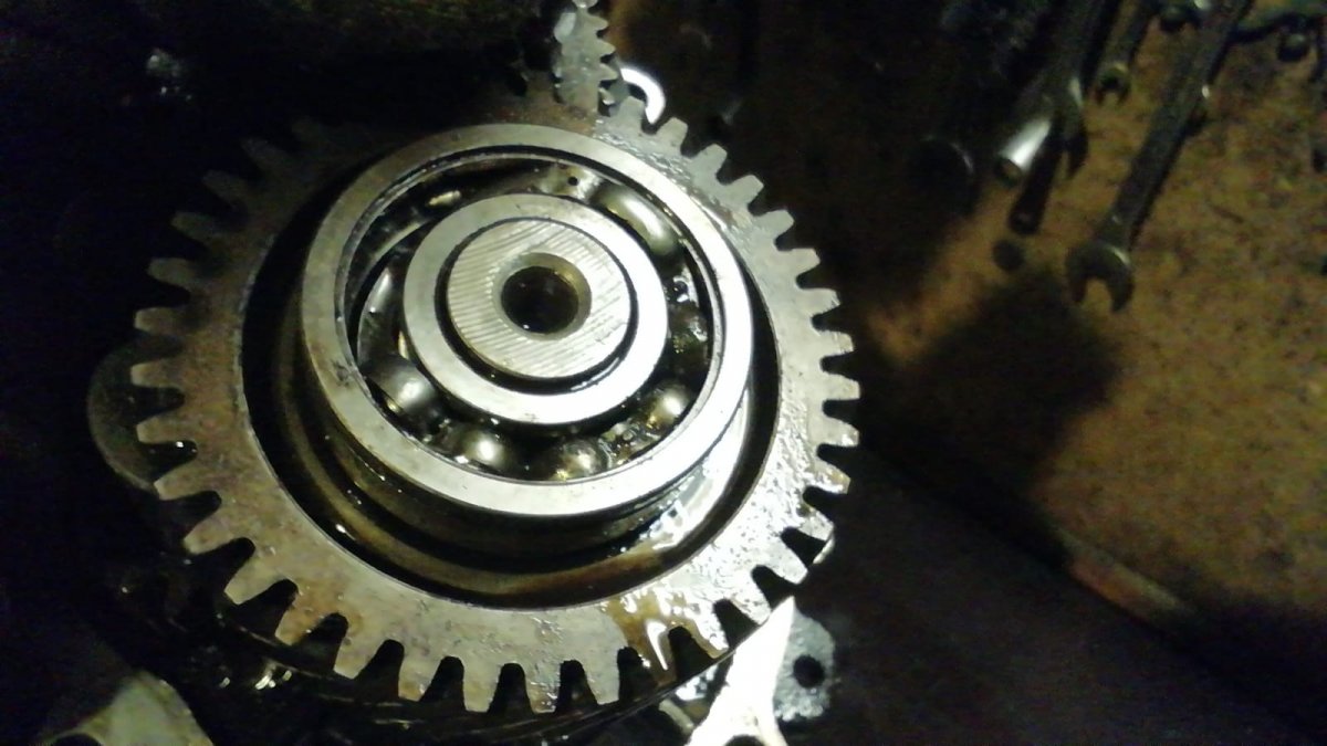

Расскажу свою историю. КПП ремонтировал у себя дома в декабре прошлого года. Как все знают откапиталил двиг в Волгограде недавно. Перед Питером зажужжала КПП , ехал 600км на 4  передачи. Сейчас на сервисе. Вердикт- развалился задний подшипник, видимо начал гулять подш и разбил стопорное кольцо , обломок которого залетел ну прямо в подшипник.
Надо поставить вместо этого подшипника, роликовый 42305. И если подшипник вторичного вала гуляет на валу, так что срывает стопорное кольцо, то посадка на вторичном валу провалена, его бы тоже под замену.
 Интересная номенклатура запчастей в чеке. Шестерня пятой (если она промвала в чеке) если люфтила на валу то без замены промвала ремонт бессмысленный, разве что доехать.
5 минут назад, Сухов А. сказал:
Подшипник вторичного задний фиксируется продольно картером и гайкой хвостовика
