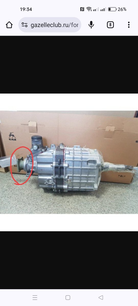

Сухов А. 196 Опубликовано 28 октября, 2023 2 часа назад, L2140 сказал: Подшипник вторичного задний фиксируется продольно картером и гайкой хвостовика Это на трёх составной КПП , а у него на сколько я вижу на фото не она, так как не видно стопора перед подшипником. Поделиться сообщением Ссылка на сообщение Поделиться на другие сайты
Vovchikk 923 Опубликовано 28 октября, 2023 36 минут назад, Сухов А. сказал: Это на трёх составной КПП , а у него на сколько я вижу на фото не она, так как не видно стопора перед подшипником. Он же написал, что кольцо стопорное разбило подшипником. 1 Поделиться сообщением Ссылка на сообщение Поделиться на другие сайты
Сухов А. 196 Опубликовано 28 октября, 2023 21 минуту назад, Vovchikk сказал: Он же написал, что кольцо стопорное разбило подшипником. Прочитал не внимательно, да это трёх корпусная. Поделиться сообщением Ссылка на сообщение Поделиться на другие сайты

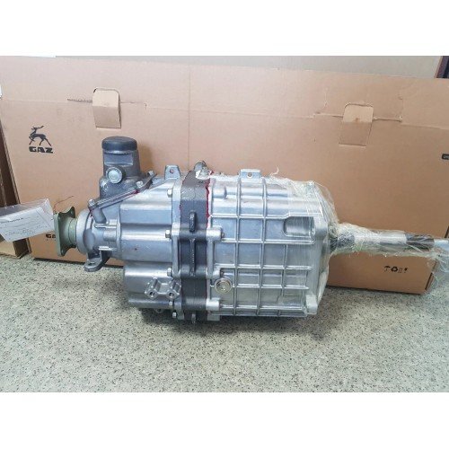

ZAN57 3 487 Опубликовано 28 октября, 2023 7 часов назад, zhn36 сказал: у него трехсоставная кпп задний сальник так и стоит привыкли к волговской кпп сальники за 3 копейки покупать В норме если, на сальники нет вообще нагрузки, разве что осевое перемещение вилки. Перебирая ведь кпп на рафе в 92г, не помню задний... меняется вроде снаружи легко, и вроде их там два было. Меня пока бог миновала по кпп, пробег в районе 200 реальный. Тысяч 10 проехала вообще без переднего подшипника в маховик. Все 2 пальцами втыкается и вытыкается. Есть лёгкая вибрация 2 и 3 педераче. Что интересно, без переднего полшипника идеально тихо ехала, как поставил- лёгкая вибрация... Ну и как на всех машинах газ поёт накатом немного, или на лёгкой тяге на 2-3й. 3 часа назад, Сухов А. сказал: Это на трёх составной КПП , а у него на сколько я вижу на фото не она, так как не видно стопора перед подшипником. А когда шли трёхсоставные? Как внешне отличить? Поделиться сообщением Ссылка на сообщение Поделиться на другие сайты
zhn36 729 Опубликовано 28 октября, 2023 2 минуты назад, ZAN57 сказал: А когда шли трёхсоставные? Как внешне отличить? на некстах с середины 2015 года Поделиться сообщением Ссылка на сообщение Поделиться на другие сайты
ZAN57 3 487 Опубликовано 28 октября, 2023 Пасиба. А я парюсь... у меня то 2011г 1 минуту назад, zhn36 сказал: на некстах с середины 2015 года Взаимозамена? Чем лучше? Поделиться сообщением Ссылка на сообщение Поделиться на другие сайты
zhn36 729 Опубликовано 28 октября, 2023 @ZAN57 нет она под камминс чисто на бензинках обычные кпп устанавливают до сих пор Поделиться сообщением Ссылка на сообщение Поделиться на другие сайты
Alex030569 6 712 Опубликовано 28 октября, 2023 3 минуты назад, ZAN57 сказал: Пасиба. А я парюсь... у меня то 2011г Взаимозамена? Чем лучше? Можно поменять,но дорого выйдет,переделок много.Да и не надёжная она,а в ремонте ещё и дороже Поделиться сообщением Ссылка на сообщение Поделиться на другие сайты

L2140 1 757 Опубликовано 28 октября, 2023 54 минуты назад, ZAN57 сказал: Пасиба. А я парюсь... у меня то 2011г Взаимозамена? Чем лучше? Да. Есть под умз. Нужен новый картер сцепления или расточка старого. Лучше бОльшим перевариваемым моментом за счет бОльшей ширины венцов и доп. опор валов. Поделиться сообщением Ссылка на сообщение Поделиться на другие сайты
Alex030569 6 712 Опубликовано 28 октября, 2023 11 минут назад, L2140 сказал: Да. Есть под умз. Нужен новый картер сцепления или расточка старого. Лучше бОльшим перевариваемым моментом за счет бОльшей ширины венцов и доп. опор валов. +Кардан переделать под фланец. Поделиться сообщением Ссылка на сообщение Поделиться на другие сайты
ZAN57 3 487 Опубликовано 28 октября, 2023 32 минуты назад, Alex030569 сказал: +Кардан переделать под фланец. То есть там не скользвилка? Но тогда дБ эластмуфта видимо, как у жигулей. Поделиться сообщением Ссылка на сообщение Поделиться на другие сайты
Alex030569 6 712 Опубликовано 28 октября, 2023 10 минут назад, ZAN57 сказал: То есть там не скользвилка? Но тогда дБ эластмуфта видимо, как у жигулей. Фланец жёстко крепится,на кардане обязательно должны быть шлицы. Поделиться сообщением Ссылка на сообщение Поделиться на другие сайты
Сухов А. 196 Опубликовано 28 октября, 2023 (изменено) 1 час назад, L2140 сказал: Да. Есть под умз. Нужен новый картер сцепления или расточка старого. Лучше бОльшим перевариваемым моментом за счет бОльшей ширины венцов и доп. опор валов. Да , но тогда должны быть другие передаточные числа и первичный вал короче, не встречал ни разу. Изменено 28 октября, 2023 пользователем Сухов А. Поделиться сообщением Ссылка на сообщение Поделиться на другие сайты
Slava 67 174 Опубликовано 28 октября, 2023 2 часа назад, L2140 сказал: Да. Есть под умз. Нужен новый картер сцепления или расточка старого. Лучше бОльшим перевариваемым моментом за счет бОльшей ширины венцов и доп. опор валов. наверное была пробная партия для обкатки а305 с турбиной? Поделиться сообщением Ссылка на сообщение Поделиться на другие сайты
газель2005 2 704 Опубликовано 28 октября, 2023 (изменено) @Slava 67 Нет идет на некоторые газель сити умз 2.7 и некст с умз 3.0. @Сухов А. как у обычной бензиновой кпп передаточные. Изменено 28 октября, 2023 пользователем газель2005 Поделиться сообщением Ссылка на сообщение Поделиться на другие сайты
