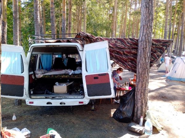

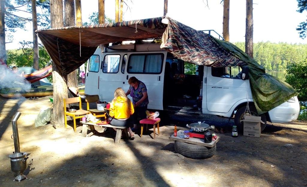

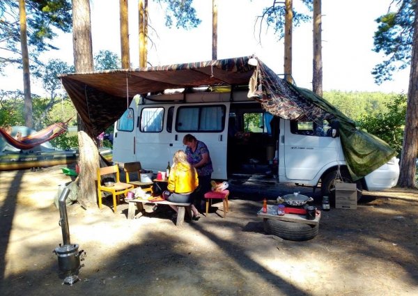

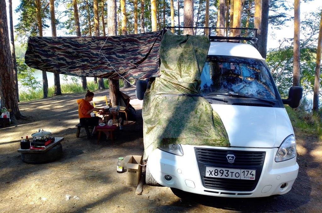

Как всегда получилось всё второпях. Вдруг в среду стало известно, что в пятницу едем утром на 2х машинах на Бараус. А маркизу так и не сделал. Плюнул на всё, начал делать в среду к вечеру. Убил еще 3 часа на удлиннение ножек. Поэтому продумал как за день сделать маркизу- вварил 4 трубы 25*25 длиной по ширине основы- платформы багажника- 160см, в качестве основного пенала. Внутрь 4 трубы 20*20 160см, и внутрь последнюю ступень этого телескопа- 4 трубы 15*15 160см. На концы труб 15*15 приварил поперечину 15*15 320см длиной. Получилась выдвижная рамка 3,2м*3м= 9,6м2. Совсем неплохо. Стойки для прочности не стал пока делать, не было времени, так же как и переделка или приспособление имеющегося тента багажника 3*5м. По идее одна сторона должна быть прикреплена в дороге на постоянку к поперечине маркизы, вторая к корзине багажника. Тогда при выдвижении не надо ничего разворачивать, привязывать, просто тент как гармошка распрямится. А при сворачивании просто соберется в жгут, который потом прихватить 4мя ремешками, либо приспособить тубус из ПВХ трубы, с прорезью, и одевать на этот жгут. Но все это потом. Фиксаторы в спешке не получились, как рисует Командор, я и Герман, Волк, тк просто не нашел из чего сделать пружину или приспособить пружинную пластину. Поэтому вырезал просто из 1мм оцинковки пластину, один конец прихватил к трубе снизу, в 3см от дырки, на второй конекц болтик, чтобы входил в дырки и фиксировал трубы. В дороге примотал проволокой, чтобы фиксатор не открылся, на месте просто снял проволоки и оттянул пластину с болтом, выдвинул маркизу. Фирксаторов только 2ва, по краям, на внутренних трубах считаю и не нужно, тк связаны общей поперечиной в рамку. Даже покрасить не успел, тк закончил в 3 ночи а утром поехали. На озере вдвоем набросили тент, привязали имеющимися веревочками где получилось. Маркиза, даже не доделанная, показала себя на Ура! Народ стал подходить еще на стадии разворачивания, фоткать… Дело в том, что последние 5км дороги на Бараус не для слабонервных, а уж тем более на легковой Газели я был один... Ну помял насадку на глушитель, пару раз ударился баллоном, приложился немного левым боком между 2мя соснами, но даже царапины не осталось. А когда на следующий день поднялся ураганный ветер, пару палаток и 3 надувные лодки реально унесло в озеро, то маркиза прошла испытание- пока я кинулся задвигать её, отвязывать тент и т.д, то успел задвинуть на метр, оставив 2м, то и ветер стих... Ну потрепало маркизу, оборвало пару веревочек, но ничего не согнуло.
Зимой буду доделывать, явно не хватает передней части над лобовым, и задней, чтобы на 60-70см заходило дальше открытых задних дверей, для создания там душа и туалета. Буду думать, что проще- такие же консольные рамки- маркизы, что проще и не заметно, либо 4 веерные маркизы. Что добавить- в сложенном состоянии эти пеналы не видно вообще. Кому начинаю показывать, что вот, маркизу сделал, никто не может найти, что тут выдвигается... Просто пеналы органично вварились в платформу, как часть багажника.

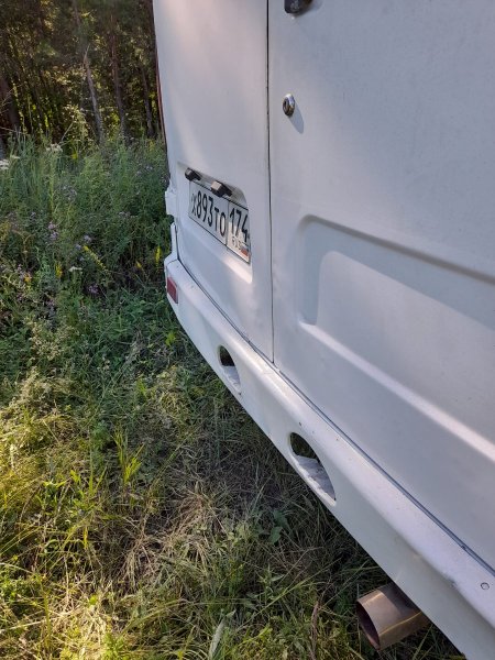

После того  как латвийский трал поцеловал Русскую газель в задницу в исторической  Татарии, пришлось в Ульяновске под сенью сосен, недалеко от берега великой Русской реки выправлять задние двери и номер. Шпаклевать смысла не было, один хрен гниль и бугров понаделал монтиркой... затер шкурой грубого пошиба и побрызгал из баллончика алкидом. Такого дерьма давно не держал в руках- укрывистость ноьь, чуть лишнего брызнул- потекло... а главное- не хватило на двери даже понизу, и на левую верхнюю петлю. А думал что на бампер останется...  Ладно хоть так, издалека смотрится. 20220802_103424.thumb.jpg.68057909b73e728350bada04935d11aa.jpg
