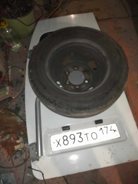

ZAN57 3 550 Опубликовано 21 декабря, 2023 3 часа назад, Volk8181 сказал: Если там он физически поместится. На нижней петле точно поместится- там огромный резиновый буфер вставлен в отверстие. Вместо него сверлим насквозь, вставляет болт М10* 1,25. Как вариант можно гайку вварить в это гнездо резинки. А резинку сверху на гайку приклеить. Просто это самый простой и быстрый способ. А верхняя и нижняя вроде одинаковы по размеру. В 20.12.2023 в 11:17, german сказал: За все не скажу, один раз довелось стоять рядышком паралельно со скорой помощью, мне показалось что соседка по длине и по высоте больше не намного примерно см на 30. А внутри чел был под 190 см. Головой потолок ширкал. Учитывая высоту моей 220 см, плюс автобагажник и на нем бак для воды, т.е. 250 см. Было измерено однажды, так как проезд по платке М4 уже другая третья категория после 260 см, и было сомнение что не впишусь в высоту. Ага, то-же аргумент- 258см предел Поделиться сообщением Ссылка на сообщение Поделиться на другие сайты

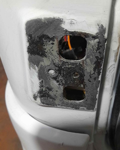

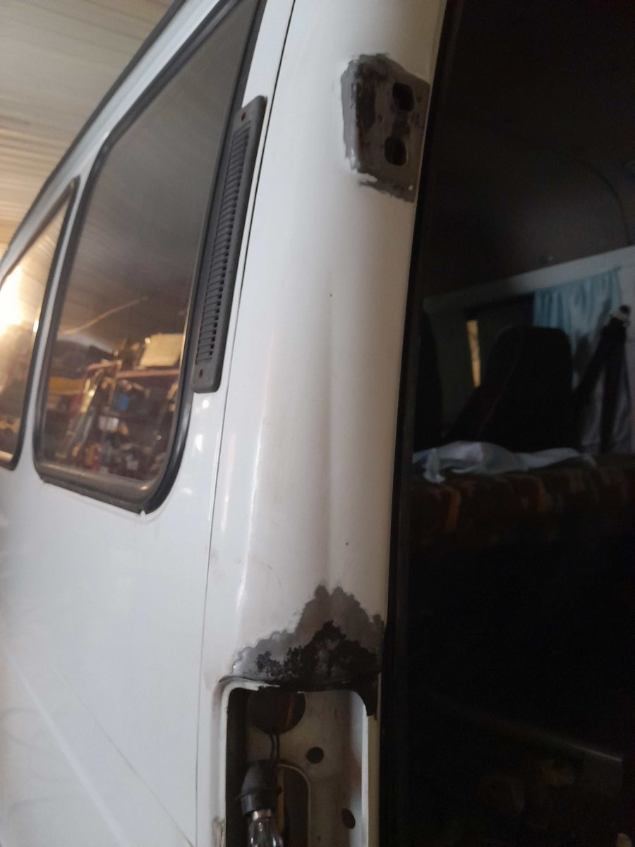

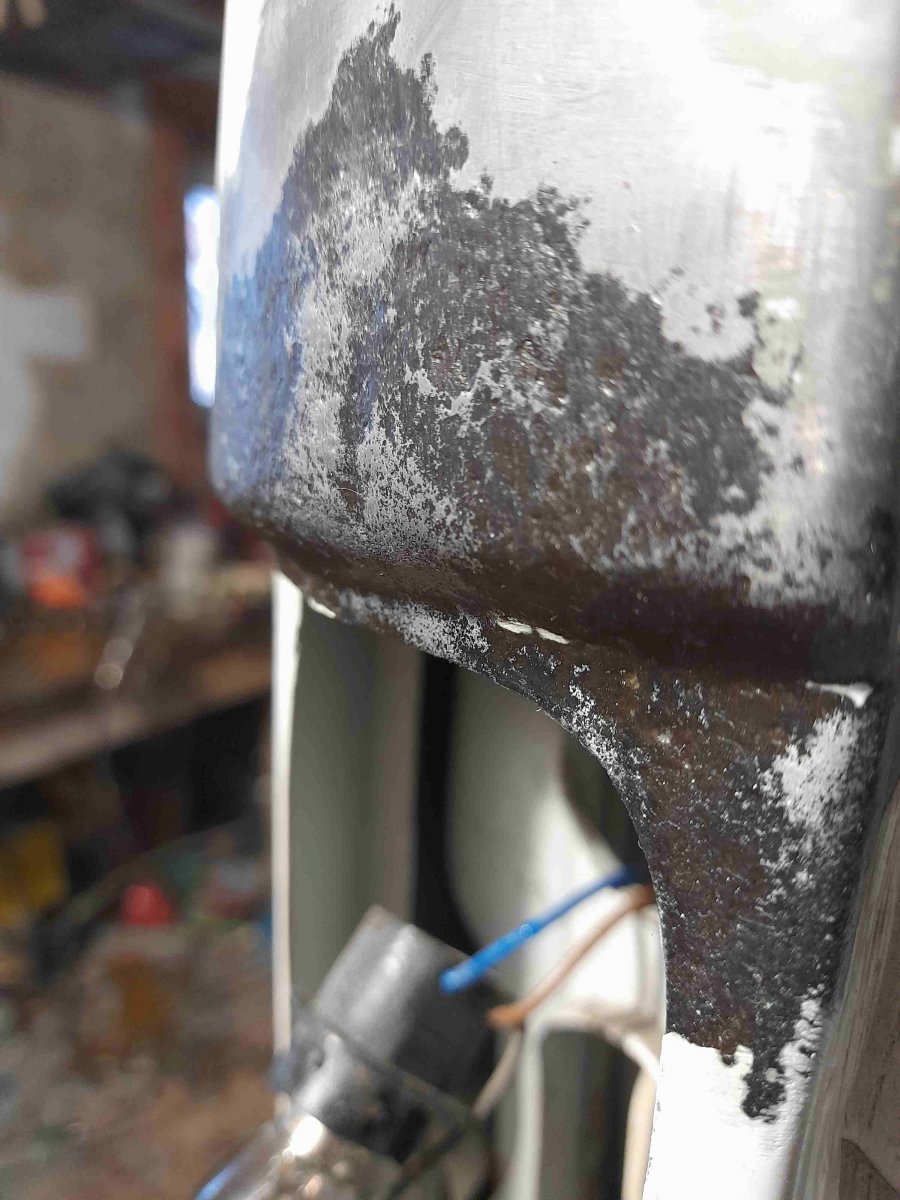

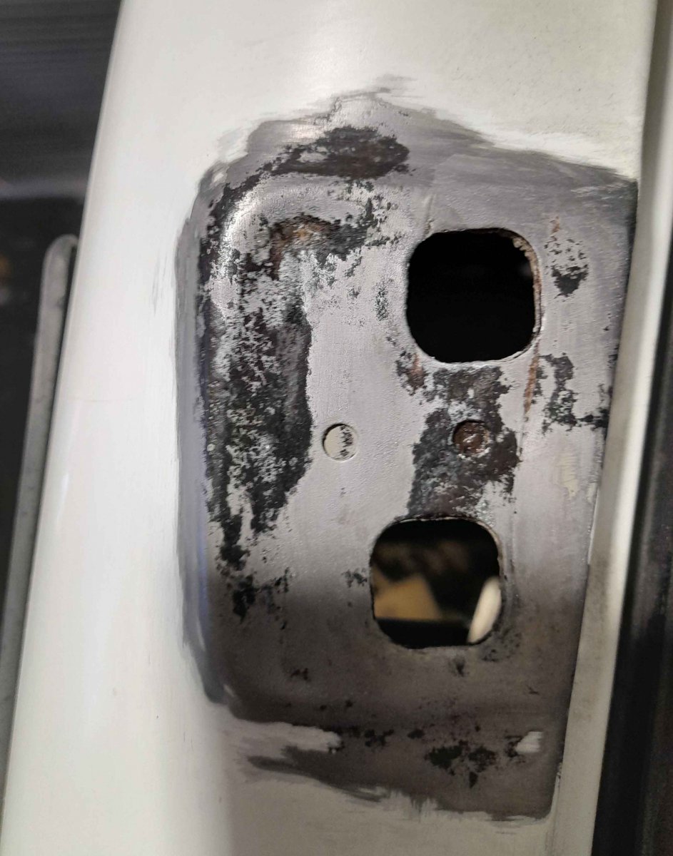

ZAN57 3 550 Опубликовано 22 декабря, 2023 Не, ну сейчас то точно живот... 96кг. а тогда какой живот, вес 75 был, по морде видно. Ремень понятно висит, Начал примерять калитку, снял левую дверь, ржа вокруг петель и на кузове и на двери в наличии, есть и вмятости... зачистил, уже хотел заплатки варить, потом раздумал- один хрен чз какое то время низа газели переваривать, а ремполоса закрывает и номер и нижнюю петлю. А верхнюю тогда и переварю заплатку. Промочил ортофосфорной кислотой. И тут вопрос- я акрил на голое железо еще не красил, обычно синтетику раньше, и с грунтом обычным. Поэтому вопрос- обработанную поверхность под акрил лучше кислотным грунтом покрывать? И шпаклю ПЭ на грунт или на обработанное голое лучше? Поделиться сообщением Ссылка на сообщение Поделиться на другие сайты
Денис22 452 Опубликовано 23 декабря, 2023 20 часов назад, ZAN57 сказал: Промочил ортофосфорной кислотой Промой. Потом эпоксидный грунт. Можно даже без шкурения. И потом крась. Прям по грунту. Поделиться сообщением Ссылка на сообщение Поделиться на другие сайты
ZAN57 3 550 Опубликовано 23 декабря, 2023 (изменено) 3 часа назад, Денис22 сказал: Промой. Потом эпоксидный грунт. Можно даже без шкурения. И потом крась. Прям по грунту. Вопрос то в шпатлёвке... Там мятые площадки петель, а ниже верхней петли, над левым фонарём вдавлено на 4-5мм, и коррозия. Варить сейчас не охота, хотел весной переваривать, заодно и это. А просто эпоксидный грунт и краска? Ну можно до весны конечно. А грунт + шпакля по коррозии как то не комильфо, вылезет же быстро. Под петлями то-же коррозия, но терпимая, там усилитель изнутри 2мм сталь. Верхняя площадка под петлю на кузове нижняя площадка на на кузове и нижняя площадка петли на двери. Плохо видно, она вдавлена на пару мм и бугристо... дверь правлена в дороге топором- последствия латвийского трала, въехавшего в Татарии мне в задницу... Слава прислал железо по низам, там даже номер перекрывает сверху и петлю, вот и буду весной переваривать. Тут страшнее проблема нарисовыалась только что... я в шоке- выписанная калитка из VS-AVTO как Газелевская "под новые петли", оказалась похоже Соболевская... И что теперь делать? Я уже дверь снял, Написал гневное письмо в фирму с фотками... Монтажная площадка с петлями явно меньше по разболтовке, 2 шпильки совпадают, третья внутри посадочного гнезда диска... Зазор между дверью и колесом аж 11см. Видимо на вылет диска Соболя рассчитано. Переделывать- там эта тонкостенная труба изогнута хитровые..ано, не перегнуть, только резать и варить, резать и варить, чтобы к двери прижать. диск отрезать, резать из железа большего диаметра, под Газель, шпильки вваривать. Ужаснах. И если поменяют, то месяц уйдёт... Выписать и купить, потом эту отсылать... А что опять приедет? И что я сразу на диск не примерил. Так сомнений не было, по артикулу оно... Завтра с съезжу на рынок, вдруг есть... Но 3 месяца назад не было,только выписывать... А так красиво сделано, порошковой покрашено, всё аккуратно... я и не стал примерять заранее. Дурак старый... Никому же низя верить. Изменено 23 декабря, 2023 пользователем ZAN57 Поделиться сообщением Ссылка на сообщение Поделиться на другие сайты
PanDiman 1 907 Опубликовано 23 декабря, 2023 я шпаклевал эти дела вот такой шпаклевкой https://www.ozon.ru/product/mipa-p-96-poliefirnaya-shpatlevka-antikorroziynaya-2000-gr-1076258608/ . завтра фото постараюсь сделать места где шпаклевал, не успел покрасить в осень. потом запечатал вот таким раствором https://www.ozon.ru/product/zapechatyvatel-rzhavchiny-mipa-100ml-1084461463/ тоже фото сделаю где покрыл открытый металл им. Поделиться сообщением Ссылка на сообщение Поделиться на другие сайты
